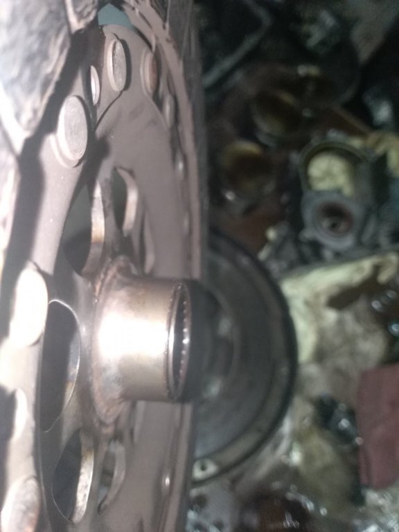

Patrykowski Opublikowano 30 Listopada 2018 Opublikowano 30 Listopada 2018 Sprzegło Sachs od AWX. Dwumas seria. Moj silnik AVJ oska. Slychac piszczenie. Niby pasuje a jednak cos nie tak. Czy musze wymienic tez dwumase z AWXa czy moze byc seria AVJ? albo moze jakies przerabianie(szlifowanie sprzegla) ?

Patrykowski Opublikowano 2 Grudnia 2018 Opublikowano 2 Grudnia 2018 (edytowane) mam konkretnie Sprzęgło kompletne SACHS 3000844701 i napewno trzeba skrocic tulejke na docisku bez tego zabiegu napewno nie bedzie dobrze tak? trzeba tylko lekko przyszlifowac tak? ile mm? normalna katowka to zrobie czy musze dac na precyzyjne szlifowanie? Edytowane 2 Grudnia 2018 przez Patrykowski

adventure009 Opublikowano 11 Lutego 2019 Opublikowano 11 Lutego 2019 Witam Panowie, Mam dziwny problem po wymianie sprzęgła. Ogólnie to mam 1.8 T BFB, postanowiłem założyć sprzęgło z AWX i oczywiście sprzęgło pasowało, mechanik powiedział, że dwumas w dobrym stanie, a po wymianie pojawił się dziwny dźwięk - skrzeczenie. Głównie pojawia się przy redukowaniu biegów i wstecznym, jak przyspieszam to jest ok, a w drugą stronę to ten dziwny dźwięk. Nie wiem co mogę z tym dalej zrobić??? Może miał ktoś coś podobnego. Proszę o pomoc.
Langista Opublikowano 11 Lutego 2019 Opublikowano 11 Lutego 2019 Czy wraz z wymiana sprzęgła był wymieniany docisk na nowy?
adventure009 Opublikowano 11 Lutego 2019 Opublikowano 11 Lutego 2019 Była wymieniona tarcza, docisk i łożysko (wszystko AWX). Zastanawiam się teraz czy nie trzeba u tokarza skrócić tej tulejki na tarczy sprzęgłowej??? Robił to ktoś może ? Ile należy to obciąć ?
Adu454 Opublikowano 14 Lutego 2019 Opublikowano 14 Lutego 2019 Też zamówiłem sprzęgło z awx i jest Sachs, co z tą tulejką na tarczy ? Ile to skrócić?

blazej25 Opublikowano 26 Sierpnia 2019 Opublikowano 26 Sierpnia 2019 Panowie pytanko, mam zamówione sprzęgło Awx Sachs , nowy dwumas Sachs bfb do a4 1.8t bfb quattro 6 biegów skrzynia. Doszły mnie słuchy że, tu trzeba wykonać pewien myk tzn podszlifować tulejkę w tarczy bo będzie to coś hałasować i się wycierać. Ktoś ma jakieś szersze info w tym temacie?
Dev Opublikowano 26 Sierpnia 2019 Opublikowano 26 Sierpnia 2019 3 godziny temu, blazej25 napisał: Panowie pytanko, mam zamówione sprzęgło Awx Sachs , nowy dwumas Sachs bfb do a4 1.8t bfb quattro 6 biegów skrzynia. Doszły mnie słuchy że, tu trzeba wykonać pewien myk tzn podszlifować tulejkę w tarczy bo będzie to coś hałasować i się wycierać. Ktoś ma jakieś szersze info w tym temacie? Załóż wszystko od AWXa i nie będziesz musiał cudować

przem8 Opublikowano 13 Maja 2020 Opublikowano 13 Maja 2020 Jakby ktoś chciał montować komplet sprzęgła bez dwumasy z awx to potwierdzam, że trzeba skrócić tulejkę tarczy o 4mm. Poza tym wszystko pasuje.
