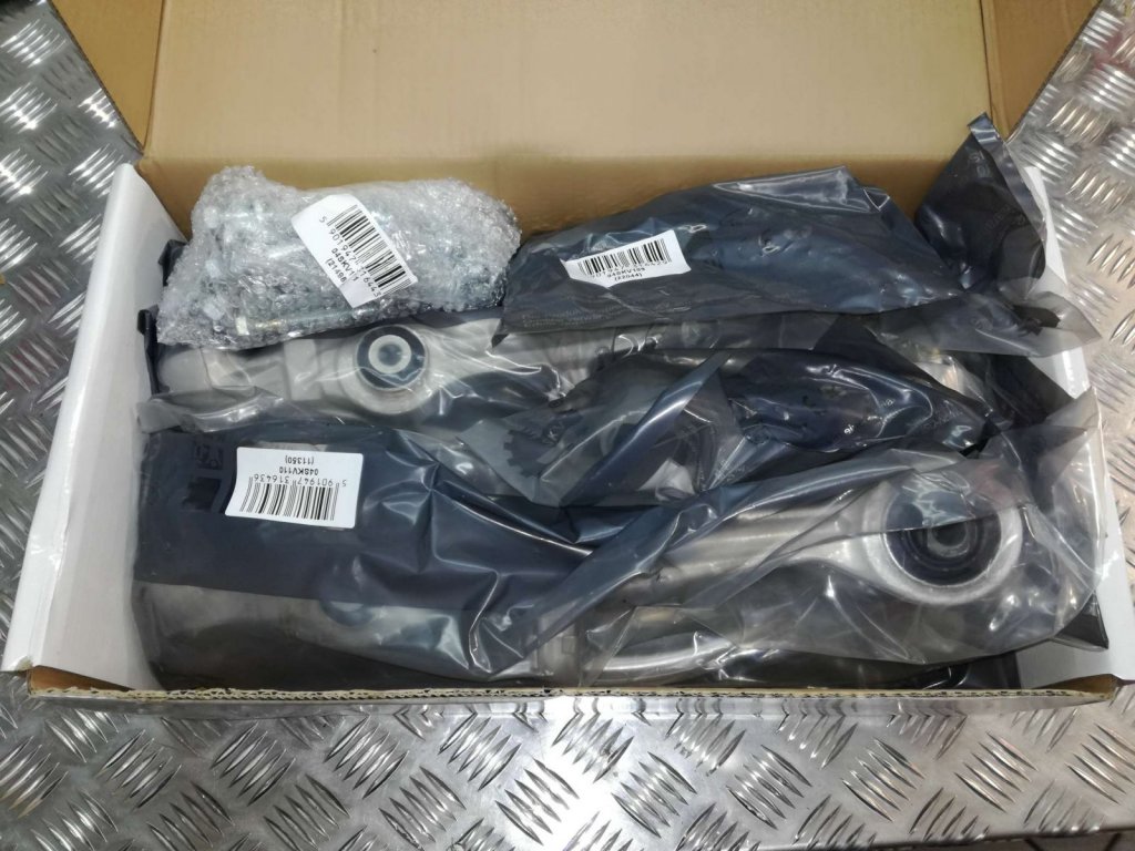

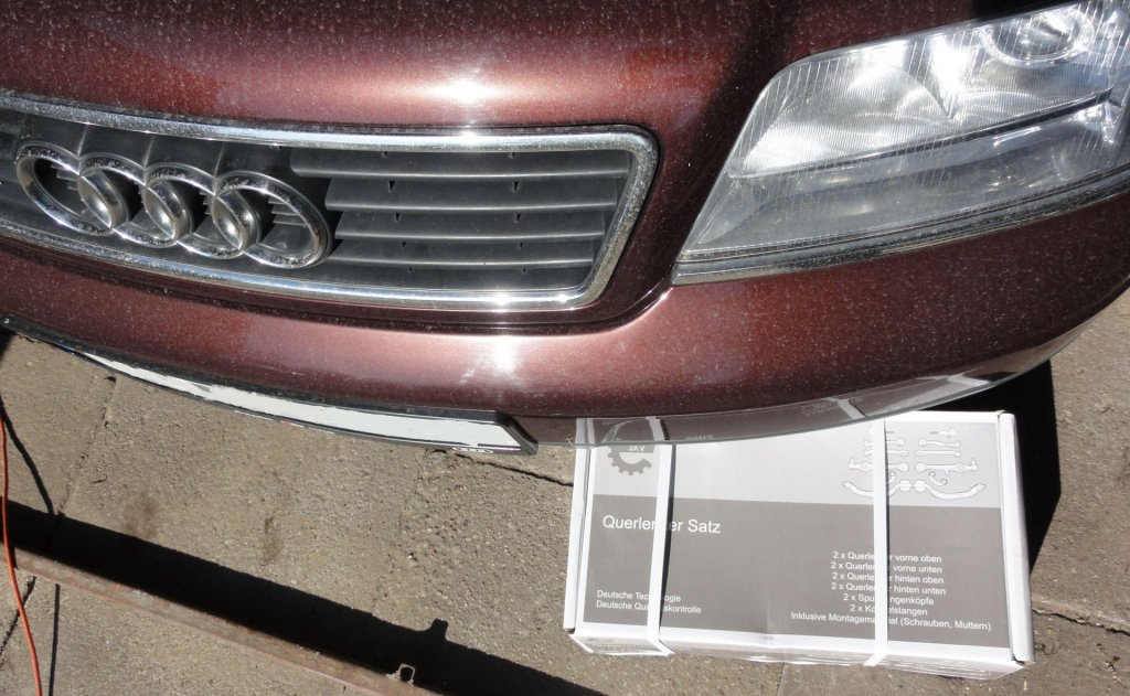

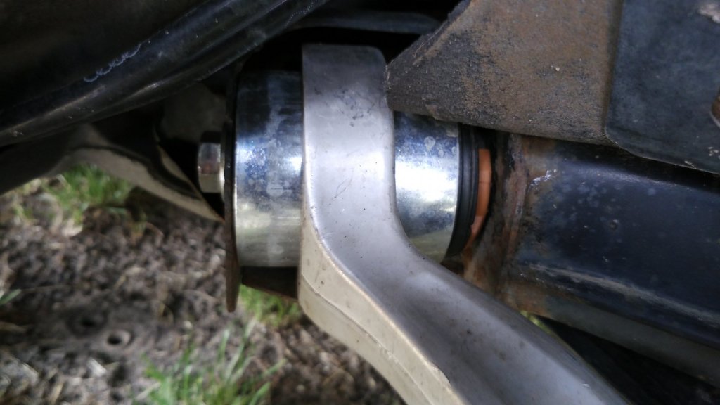

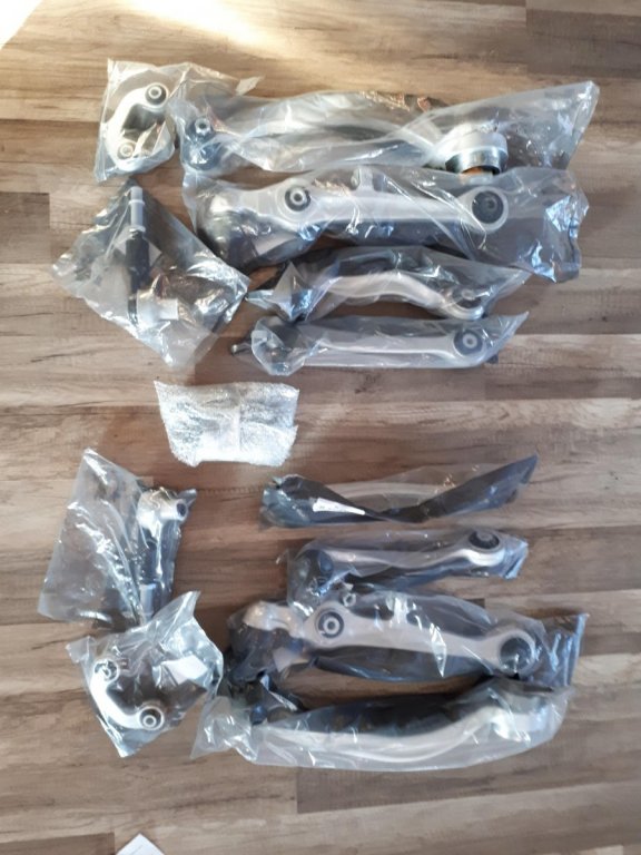

respol Opublikowano 17 Maja 2018 Udostępnij Opublikowano 17 Maja 2018 Witam po zakupie a6 okazało się, że padły końcówki drążków i wahacze górne z lewej strony. Po kalkulacji wyszło że nie ma sensu kupować na sztuki i rzeźbić tylko lepiej kupić taniego chinola i zmienić całość. Doświadczenie z chinolami mam małe a mianowicie w audi a4 b5 na ms sportach zrobiłem 57 tyś km i całe zawieszenie do zmiany. Z uwagi że obecnie mieszkam w okolicy Włocławka uderzyłem do dystrybutora SKV Essen Włocławek. Cene dał taką jak inter cars po upustach za fortuna line. I ot stało się: tak wygląda zestaw po otworzeniu: a tu już moje stare zawieszenie- miały być tylko górne wahacze a jak widać dół też już ledwo zipał: widać ze kładli febi i meyle rok 2006-2009 i mogę ich pochwalić(szkopów) zasmarowali wszystko smarem miedzianym co skutkowało nie używaniem młotka przy wyjmowaniu wszystkich śrub i sworzni. Sam też wszystko smarem miedzianym potraktowałem.: ostatnie zdjęcia robione po nocy telefonem. Ogólnie zestaw kompletny i ok. przebieg auta w chwili wymiany to 289kkm. Zbieżność ustawiona. Nic nie puka nie stuka. Auto trochę sztywniejsze przy kręceniu kierakiem. Zaczynamy kręcenie kilometrów. Przy okazji zakupu przez Dystrybutora SKV Pana Michała dostałem koszulkę piłkę antystresową ładowarkę usb do zapalniczki w gratisie z logo SKV za co dziękuje. Koszulka pasuje idealnie aż szkoda jej do kanału.;) Co do samego zestawu to same śruby mnie denerwowały bo nie mają typowych samokątrujących nakrętek tylko są jajowate co powoduje taki sam efekt a trudniej się kręci. Szczególnie przy skręcaniu zawieszenia na opuszczonym samochodzie. Pozdr 1 Odnośnik do komentarza Udostępnij na innych stronach Więcej opcji udostępniania...

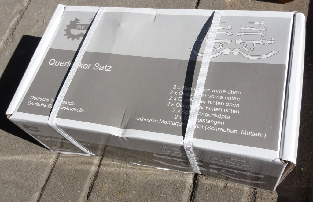

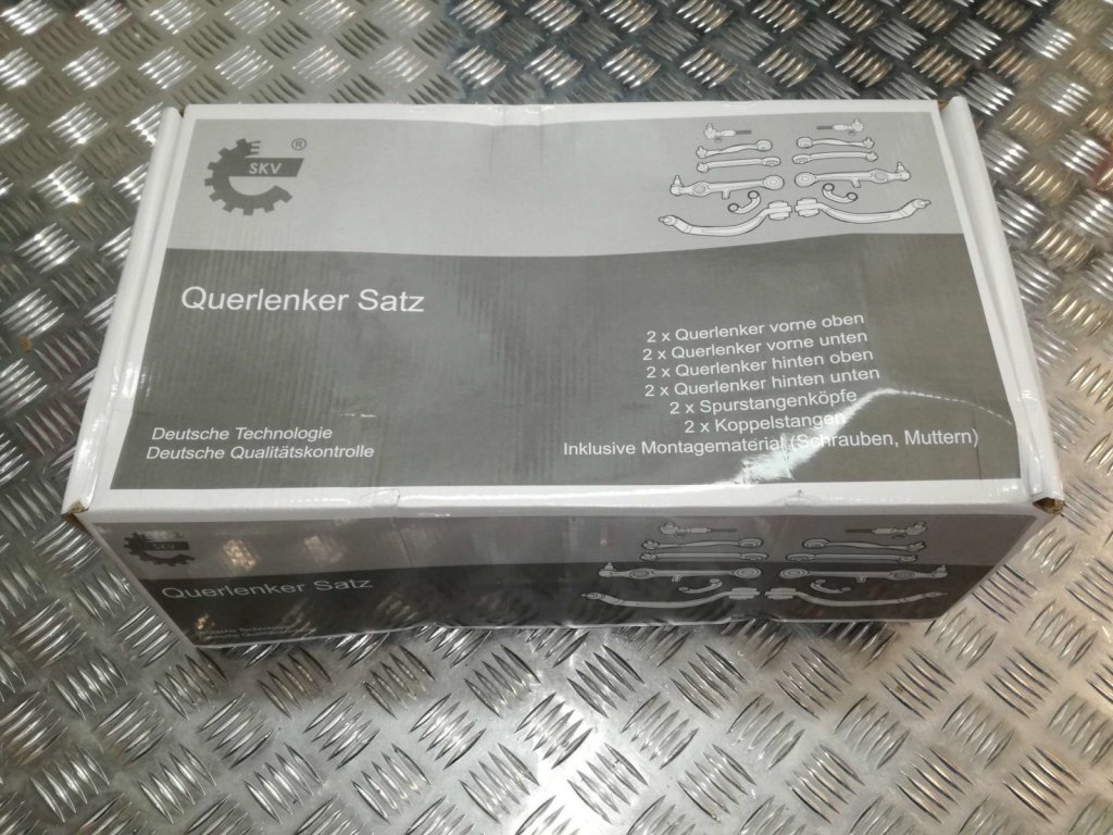

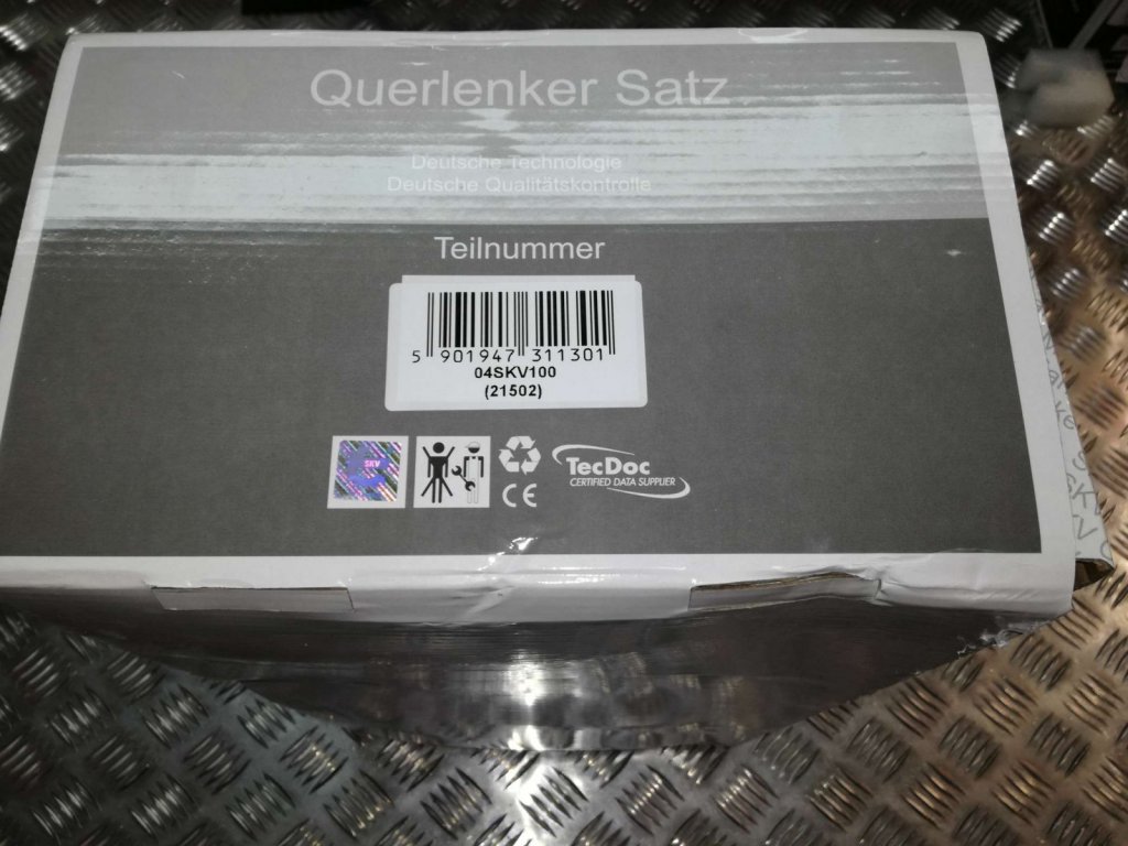

Lolek1z Opublikowano 7 Czerwca 2018 Udostępnij Opublikowano 7 Czerwca 2018 Witam. Mam pytanie do dystrybutora. Zauważyłem, że na zestawach od was wysłanych na pudełku jest naklejka z hologramem a na innych tego nie ma. Różnią się też kolory opakowań(szary lub zielonkawy) oraz nadruk na samych wahaczach jak też kolor śrub. Czy to normalne i nie robi żadnej różnicy w oryginalności produktu? Odnośnik do komentarza Udostępnij na innych stronach Więcej opcji udostępniania...

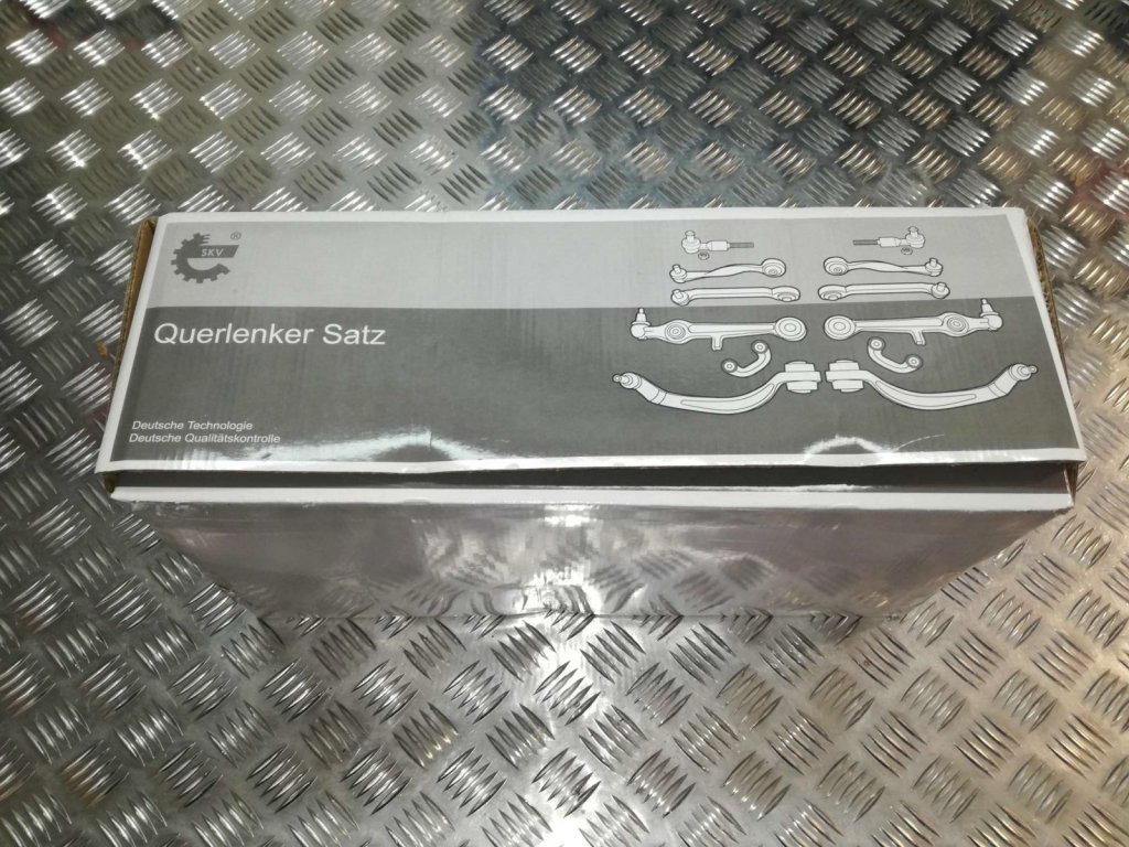

Dystrybutor SKV Opublikowano 8 Czerwca 2018 Autor Udostępnij Opublikowano 8 Czerwca 2018 (edytowane) Witam, co do opakowań zestawy pakowane są w szaro-białe opakowania na których jest hologram producenta. Co do nadruku na wahaczach początkowo były czarne nadruki późniejsze dostawy miały już grawerowany numer na każdym elemencie. Śruby od pewnego czasu są oferowane bez zielonej powłoki (ze względu na obostrzenia w ochronie środowiska) Poniżej zdjęcia poglądowe oferowanego przez nas produktu. Pozdrawiam Michał Edytowane 8 Czerwca 2018 przez Dystrybutor SKV Odnośnik do komentarza Udostępnij na innych stronach Więcej opcji udostępniania...

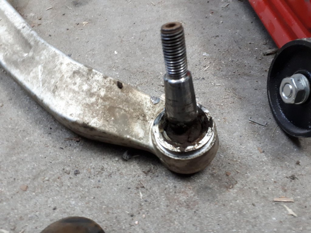

szper11 Opublikowano 8 Czerwca 2018 Udostępnij Opublikowano 8 Czerwca 2018 (edytowane) Jedna strona wymieniona, jutro ciąg dalszy a na zdjęciach lewy banan Kamoka który zdemontowałem, a założony był w sierpniu w tamtym roku. Zobaczymy może uda się zareklamować bo luz na sworzniu już dość duży. No i reklamacja uznana. Edytowane 8 Października 2018 przez szper11 Odnośnik do komentarza Udostępnij na innych stronach Więcej opcji udostępniania...

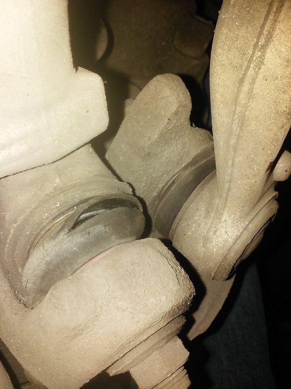

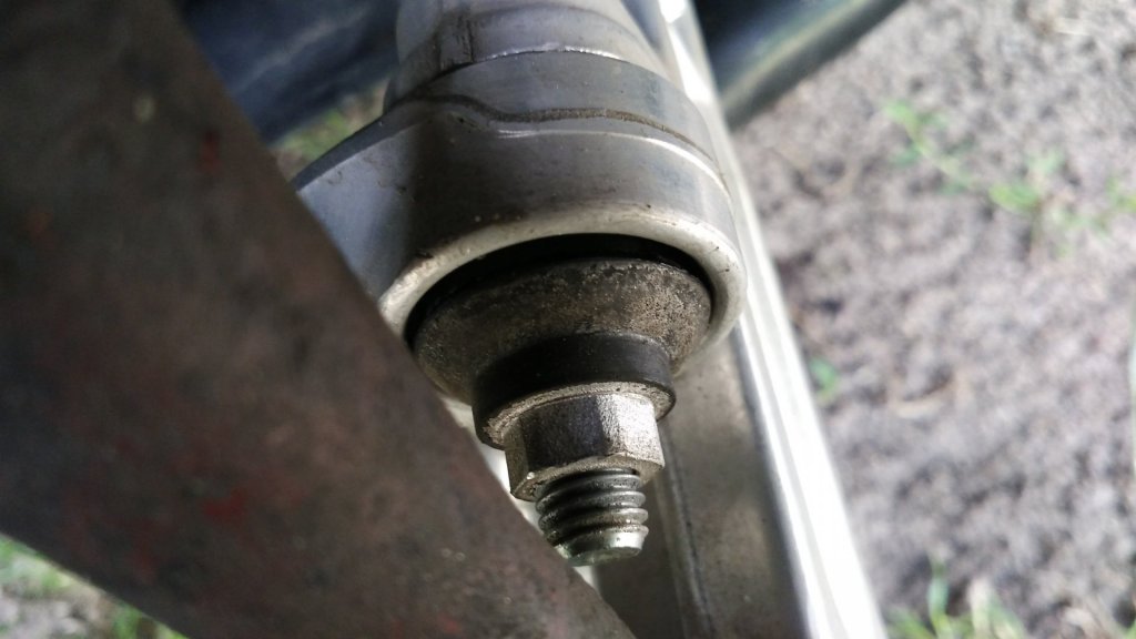

kamil-vag Opublikowano 13 Lipca 2018 Udostępnij Opublikowano 13 Lipca 2018 Dziś miałem chwilę, chciałem założyć u siebie dystanse... i tu szok. Zrobiłem może z 200km na zawiasie... Problem znany, u kolegi na 30 str tematu: https://a4-klub.pl/topic/353896-wahacze-skv/?do=findComment&comment=5090319 to samo, prawa strona, wysunęła się gumowa tuleja... muszę zerknąć jeszcze w Passacie co się dzieje... Łącznikom stabilizatora też dużo nie wróżę, ale to samo było w pasku na zawieszeniu MS, dobrze, że mam stare, które były sztywne jak nie wiem to w razie czego się podmieni... @Dystrybutor SKV - co się dzieje z tymi tulejami, czy problem nie miał być rozwiązany ? Dorzucam zdjęcia, żeby nie było, że wymyślam: Odnośnik do komentarza Udostępnij na innych stronach Więcej opcji udostępniania...
Langista Opublikowano 14 Lipca 2018 Udostępnij Opublikowano 14 Lipca 2018 W fabryce problem wyeliminowali, miałeś pecha natrafiając na wadliwą sztukę która była w obiegu. 1 Odnośnik do komentarza Udostępnij na innych stronach Więcej opcji udostępniania...
JarekST202 Opublikowano 14 Lipca 2018 Udostępnij Opublikowano 14 Lipca 2018 Raczej nie wyeliminowali,nadal trafiają się wadliwe tuleje i parciejące gumy. Odnośnik do komentarza Udostępnij na innych stronach Więcej opcji udostępniania...
