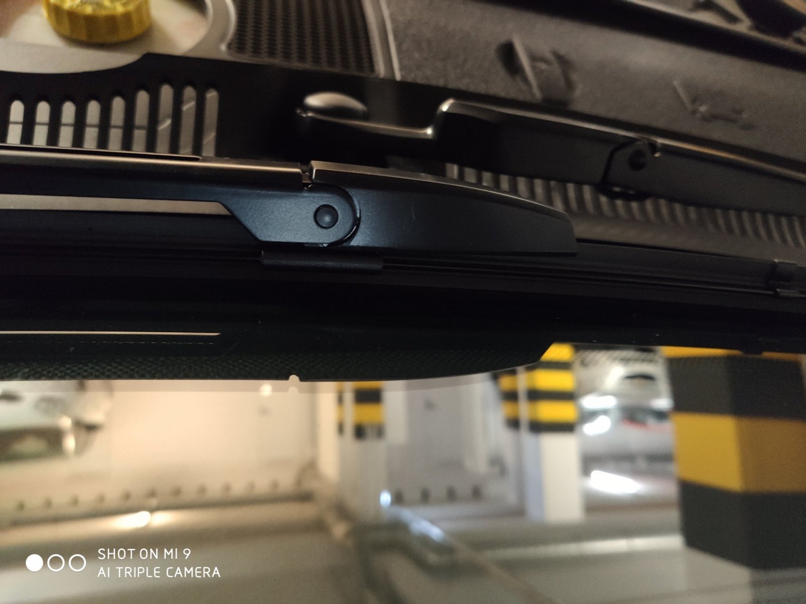

MaTeo85 Opublikowano 25 Stycznia 2020 Autor Opublikowano 25 Stycznia 2020 (edytowane) Dzisiaj od samego rana pojechałem umyć trochę auto ? żona niestety o ten aspekt nie dba nic a nic ? i nie da się jej przekonać że czyste auto jest ważne. Po myjni przyszedł czas na serwis filtrowo olejowy przy przebiegu 225725km wpadł komplet filtrów z MANNa (olej, powietrze, paliwo i kabinowy z węglem) płukanka Archoil AR2820 (zlany olej nie był czarny a brunatny... a myślałem że mam super czysty motor) do tego mix olejowy Ravenol VMP 5W30 z dodatkiem Archoil AR9100. Taki sam zestaw ostatnio trafił do Seata i jestem zadowolony. Przy okazji ostatniego spota wpadły w końcu nowe ramiona AERO wraz z piórami (wszystko z ASO) dzięki za pomoc kolegom @lewiatan1989 i @Ziewal. Dzisiaj dokończyłem dzieła i zamontowałem nową osłonę podszybia bo stara była trochę zmęczona. Dodatkowo zrobiłem kontrolę płynu wspomagania w układzie kierowniczym i jestem w szoku jaki on czysty. Aha i ostatnio zrobiłem trochę porządku w pierwszym poście, są zdjęcia itp. z czasem będzie tam przybywać fotek i opisów z prac przy aucie. Edytowane 25 Stycznia 2020 przez MaTeo85 2

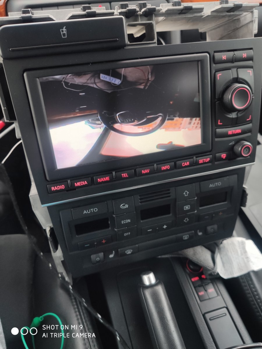

MaTeo85 Opublikowano 24 Lutego 2020 Autor Opublikowano 24 Lutego 2020 w końcu nadszedł ten dzień... pierwsze przymiarki do radyjka Przetestowałem podłączenie, dźwięk bardzo fajny, kamerka cofania działa z BT współpracuje. Teraz tylko pociągnąć kable do anten, przeciągnąć kable od kamery, dorobić zasilanie do modułu kamery i podciąć tunel pod 2DIN Może ktoś z Was podpowie czy w klimatroniku jest zasilanie po stacyjce tak żeby kamera była zasilana dopiero po odpaleniu auta? chyba że zasilanie modułu kamery może być włączane tylko na czas wrzucenia wstecznego, czyli całe zasilanie wziął bym z sygnału z przekaźnika od świateł cofania? 1
pila24 Opublikowano 24 Lutego 2020 Opublikowano 24 Lutego 2020 W kostkach radia masz +12v (po odblokowaniu auta) - pin 13 kostka D (wybudzenie wzmaka),z czego kojarzę to kamerka ma być zasilana cały czas.
