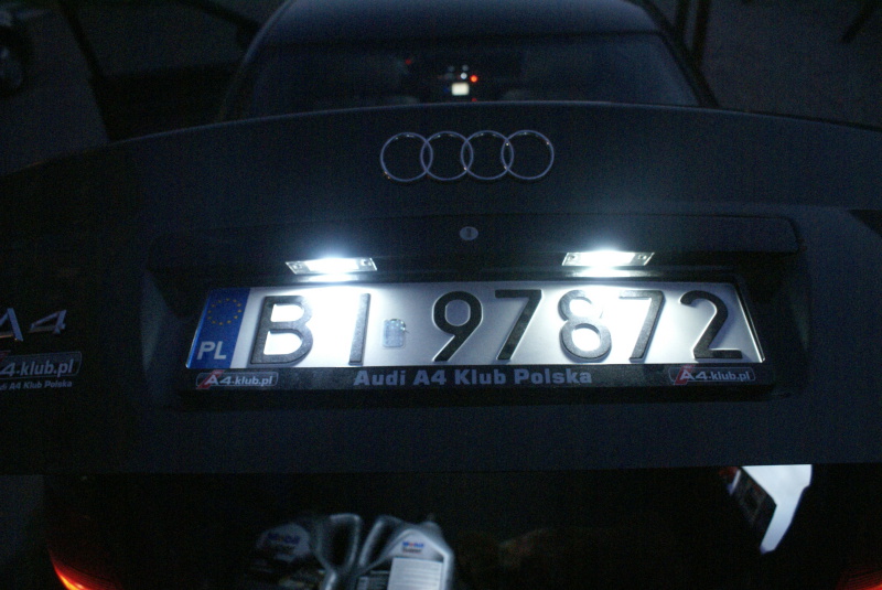

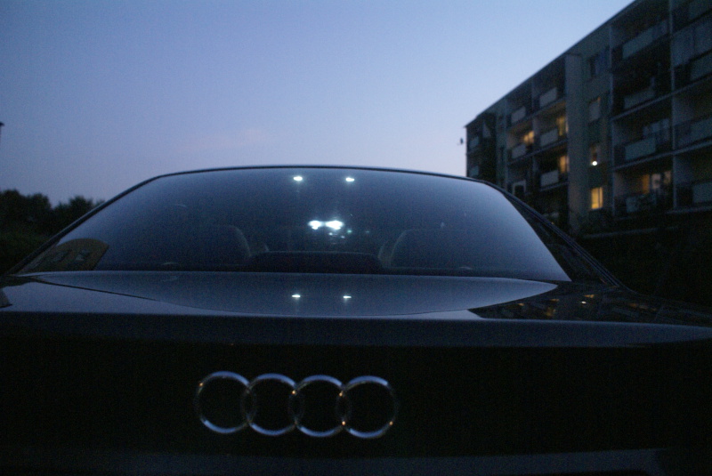

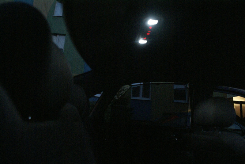

Perry Opublikowano 1 Lipca 2010 Opublikowano 1 Lipca 2010 A4 B5 sedan po 2 lifcie. U mnie to wygląda tak (to co zmieniłem i co mam zamiar jeszcze): Przód podsufitka: 2x żarówka rurkowa 42mm 2x żarówka Ba9s dioda świecąca w bok schowek przy pasażerze - żarówka rurkowa 42mm tył podsufitka: 2x żarówka Ba9s dioda świecąca w bok bagażnik 2x żarówka rurkowa 36mm (prawy bok + góra) rejestracja (tył ;]): 2x żarówka rurkowa 36mm (po 1 na lampkę) Przednie reflektory - postojówki: 2x R10 w5w (ale tu już jakieś mocniejsze). + 2x W5W na podświetlenie nóg kierowcy i pasażera (*) + opcjonalnie jeszcze: w każdych drzwiach , czyli 4x W5W (*) - nie sprawdzałem co mam w podświetleniu nawiewów i czy jest sens tam zmieniać. EDIT: (sprawdziłem - co prawda jak już było ciemno, ale można chyba pominąć). (*) - tak by świeciła w bok - to co podałeś w pierwszym poście za 21zł (obecnie ok. 30zł/szt) z kiloma diodami lub może coś w ten deseń - ponad połowa taniej Kolor - biały. To tyle co u siebie wyliczyłem - czyli jak widać trochę ich jest...

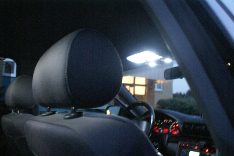

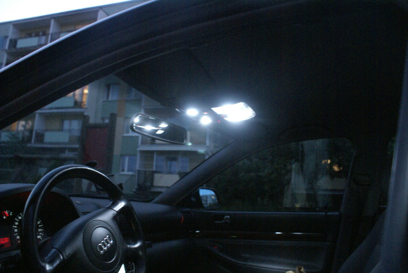

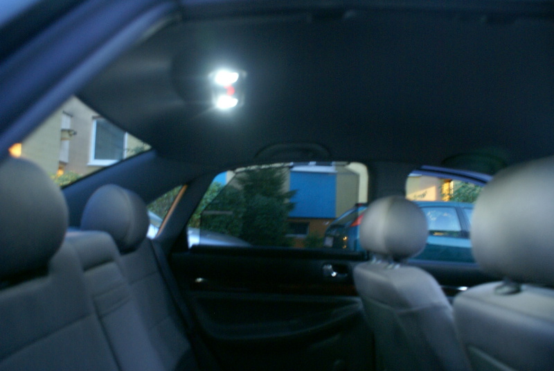

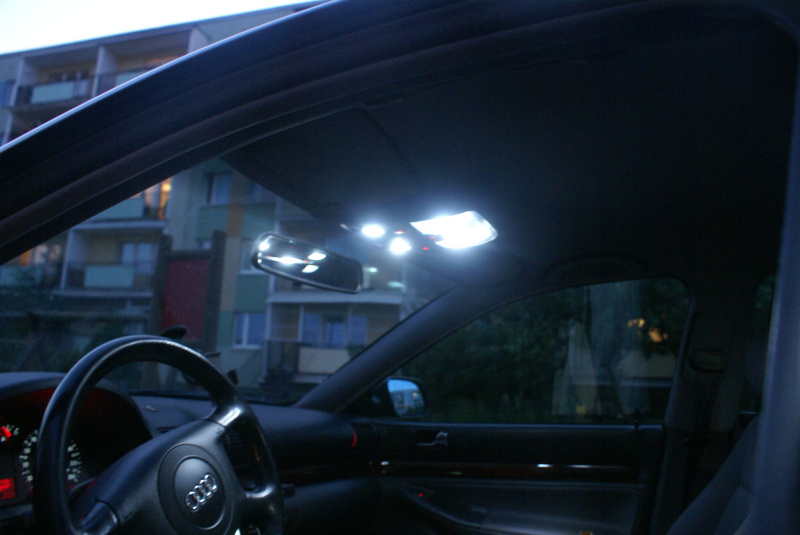

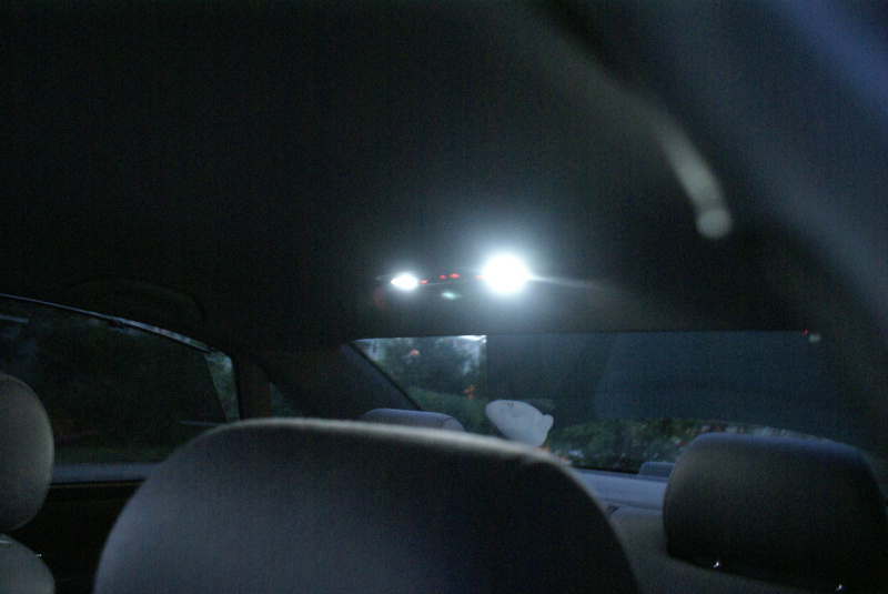

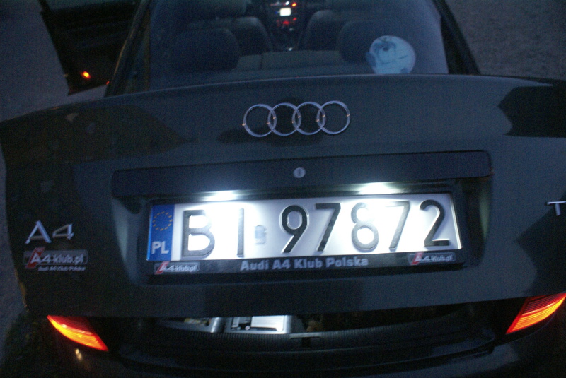

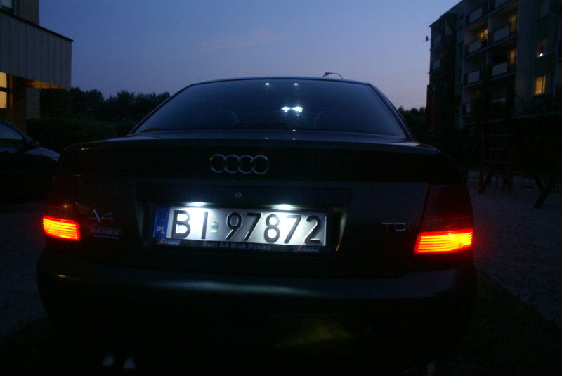

wojciu0308 Opublikowano 1 Lipca 2010 Opublikowano 1 Lipca 2010 jutro dam fotki bo dzis juz padam na twarz... jutro pokaze na 100%
wojciu0308 Opublikowano 3 Lipca 2010 Opublikowano 3 Lipca 2010 juz sa troche nie wyrazne ale sa w realu jest i jaaaaasno

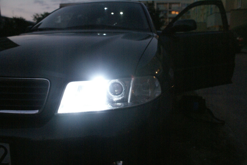

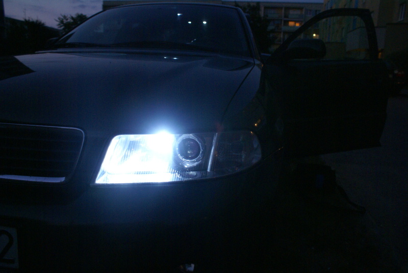

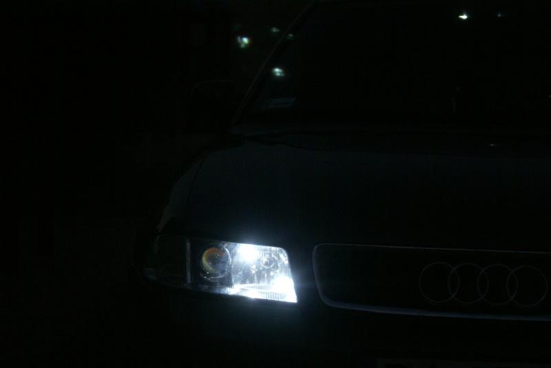

Perry Opublikowano 19 Lipca 2010 Opublikowano 19 Lipca 2010 Hmm, dziwne - choć nie takie rzeczy sie widzialo. To wyglada jakbyś miał takie same jak w b6. Ja u siebie w polifcie mam w5w i powiem ci ze to co chcesz wstawić to będą świecić tylko do przodu to będzie porażka - testowalem u siebie (akurat znajomy miał w sklepie). Ja mam obecnie cos w ten deseń: http://allegro.pl/item1156096564_zarowka_led_w5w_ba9s_5_led_smd_3_micro_chip.html I powiem ci ze fajniusio wglądają - bo masz tez normalnie białe światełko walące w odbłysk. Jak bede mial okazje to mogę pstryknąć fotki, jak wyglądają postojowki u mnie w "nocy" i za dnia.
marcin248 Opublikowano 20 Lipca 2010 Opublikowano 20 Lipca 2010 Kolego więc jak znajdziesz chwilkę to pstryknij kilka fotek w dzień i w nocy ok, a są jakieś diody żeby wstawić je u mnie w pozycje ? i ps jak oświetlenie w środku może być ? na jasnej skórze :gwizdanie:

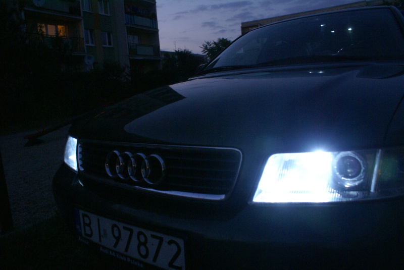

Perry Opublikowano 20 Lipca 2010 Opublikowano 20 Lipca 2010 Kilka fotek ledów, ciężko zrobić fotki tak by było dokładnie widać jak faktycznie świeci - może w dzień wyjdzie lepiej. Tak czy inaczej: Ja kupowałem u tego gościa z allegro (do którego aukcji dałem powyżej link) - postojówki chyba nawet dokładnie te same (kupowałem u niego "fizycznie" w sklepie) - napisz/zadzwoń - bardzo fajny gostek - pewnie coś się da zrobić z końcówkami (mi do podsufitki potrzebne były ba9s, więc wsadził do oprawki ba9s ledy z końcówką w5w) ;]
