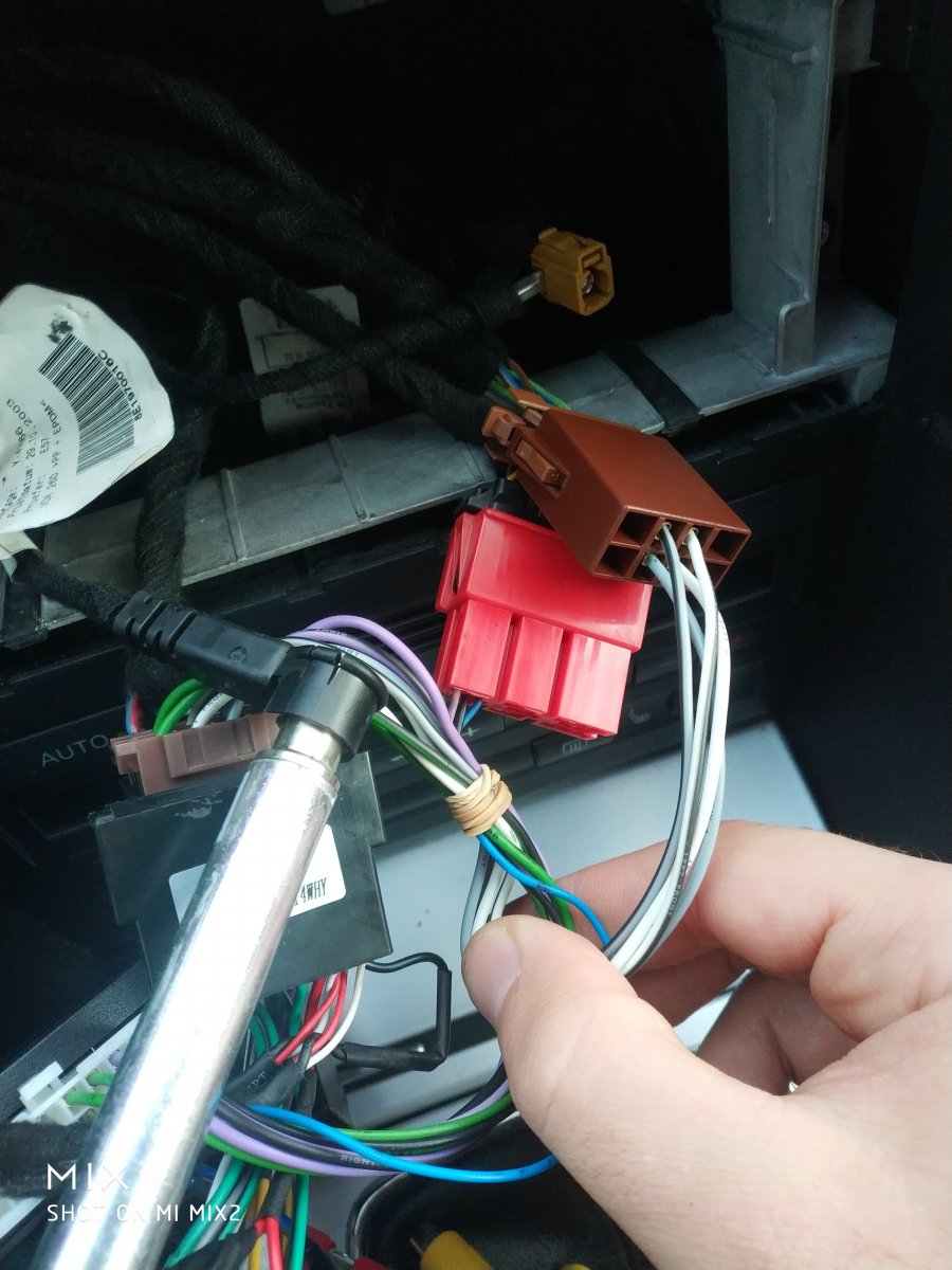

zborescian Opublikowano 13 Października 2020 Opublikowano 13 Października 2020 (edytowane) Witam nie działa mi multifunkcja w kierownicy, nie wiem czemu, kupiłem radio używane miałem tylko wtyczkę na 3 wejścia, czwartą czerwoną wtyczkę inaczej podłączyłem później, może powinienem mieć quadlock ale wszystko działa prócz tej kierownicy ? została mi wolna wtyczka żółta fakra, trzeba ją też podłączyć,ma jakiś wpływ na coś ? Bo chyba radia nie muszę kodować żeby multifunkcja działała ? na drugim zdjęciu widać że jeden kabel mam uwalony,ktoś wie od czego jest ? Ciężko z nim, potem pomyślę jak go tam wsadzić bo lutować nie da rady Edytowane 13 Października 2020 przez zborescian
pila24 Opublikowano 13 Października 2020 Opublikowano 13 Października 2020 (edytowane) Potrzebny can decoder,aby radio "dogadało" się z canem auta. Wówczas będziesz mógł przypisać daną funkcję do konkretnego przycisku. Czerwoną wtyczkę pomijasz,tam są sygnały głosowe z navi i z fabrycznego zestawu głośnomówiącego. Wtyczka od diversity również nie przyda się. Uwalony kabelek pewnie z pinu 17 camera input. Edytowane 13 Października 2020 przez pila24

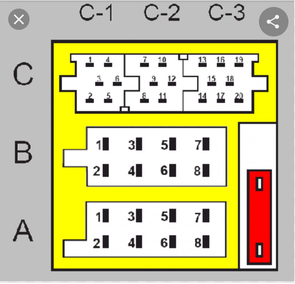

Muskel1 Opublikowano 26 Października 2020 Opublikowano 26 Października 2020 (edytowane) Głośniki w systemach aktywnych sterowane są następująco. Przednie bezpośrednio z radia po kostce ISO B Tylne i sub sterowane są z kostki mini-iso, która składa się w sumie z 3 małych kostek C1,C2,C3. Kostka mini-iso C1 steruje załączając wzmacniacz (kabel remote pin nr.6) Sygnał na prawy i lewy tylny głośnik muszą być z Twojego chińczyka zamienione przez konwerter z high na sygnał liniowy low i wpięte w odpowiednie piny także w kostce C1. Z tej kostki idą do wzmacniacza na tył. Tu macz rozpiskę: Kostka C1: Pin1- lewy tył Pin2- prawy tył Pin3 - masa Pin4 - lewy przód Pin5 - prawy przód Pin6 - remote (wzbudzenie wzmacniacza) I jest to odwrotnie niż Ty myślisz. Konwerter nie wzmacnia tylko zmniejsza sygnał z high na low Edytowane 26 Października 2020 przez Muskel1
garfield110 Opublikowano 26 Października 2020 Opublikowano 26 Października 2020 39 minut temu, Muskel1 napisał: Głośniki w systemach aktywnych sterowane są następująco. Przednie bezpośrednio z radia po kostce ISO B Tylne i sub sterowane są z kostki mini-iso, która składa się w sumie z 3 małych kostek C1,C2,C3. Kostka mini-iso C1 steruje załączając wzmacniacz (kabel remote pin nr.6) Sygnał na prawy i lewy tylny głośnik muszą być z Twojego chińczyka zamienione przez konwerter z high na sygnał liniowy low i wpięte w odpowiednie piny także w kostce C1. Z tej kostki idą do wzmacniacza na tył. Tu macz rozpiskę: Kostka C1: Pin1- lewy tył Pin2- prawy tył Pin3 - masa Pin4 - lewy przód Pin5 - prawy przód Pin6 - remote (wzbudzenie wzmacniacza) I jest to odwrotnie niż Ty myślisz. Konwerter nie wzmacnia tylko zmniejsza sygnał z high na low Tak, to wszystko co piszesz jest ok i dokładnie takie mam rozumowanie (jedyne byłem pewien że konwerter wzmacnia sygnał). Pytanie skąd do konwertera wziąć masę wpiętą na pin3. Z oryginalnego radia wychodzi coś w rodzaju sumy mas kanał L i P. W konwerterze który zamówiłem masa jest brana z kostki A i niestety ale w tym wypadku konwerter nie działa. Gdy polacze masy z kanalu L i P to zaczyna grać, ale wtedy nie ma rozdziału kanal L i P. Wychodzi na to, że na wzmacniaczu brakuje masy.
Muskel1 Opublikowano 26 Października 2020 Opublikowano 26 Października 2020 Masa jest wspólna dla lewego i prawego. Ale ty nic nie musisz podpinać na kròtko bo ta przejściòwka którą wpinasz pomiędzy radio i instalacje już ma wszystko podpięte i konwerter daje sygnały na kostkę mini iso. Tą brązową i czarną kostkę z tej przejściówki wpinasz najpierw do chińczyka. Do tej zespolonej kostki przejściówki wpinasz kostki instalacji samochodowej. Na koniec do czerwonej długiej kostki wpinasz czarną długą i powinno działać. Jeżeli nie działa to kupiłeś złom i odeślij to sprzedawcy.
garfield110 Opublikowano 26 Października 2020 Opublikowano 26 Października 2020 1 minutę temu, Muskel1 napisał: Masa jest wspólna dla lewego i prawego. Ale ty nic nie musisz podpinać na kròtko bo ta przejściòwka którą wpinasz pomiędzy radio i instalacje już ma wszystko podpięte i konwerter daje sygnały na kostkę mini iso. Tą brązową i czarną kostkę z tej przejściówki wpinasz najpierw do chińczyka. Do tej zespolonej kostki przejściówki wpinasz kostki instalacji samochodowej. Na koniec do czerwonej długiej kostki wpinasz czarną długą i powinno działać. Jeżeli nie działa to kupiłeś złom i odeślij to sprzedawcy. Pierwotnie podlaczalem bez zadnej rzeźby. Jak mówisz - złom. Tak też właśnie myślałem i mnie tylko utwierdzasz w przekonaniu. Zamówiłem konwerter inny (ten który wszyscy polecają na forum). Dam znać jak podłącza czy działa. Dzięki za zaangażowanie.
