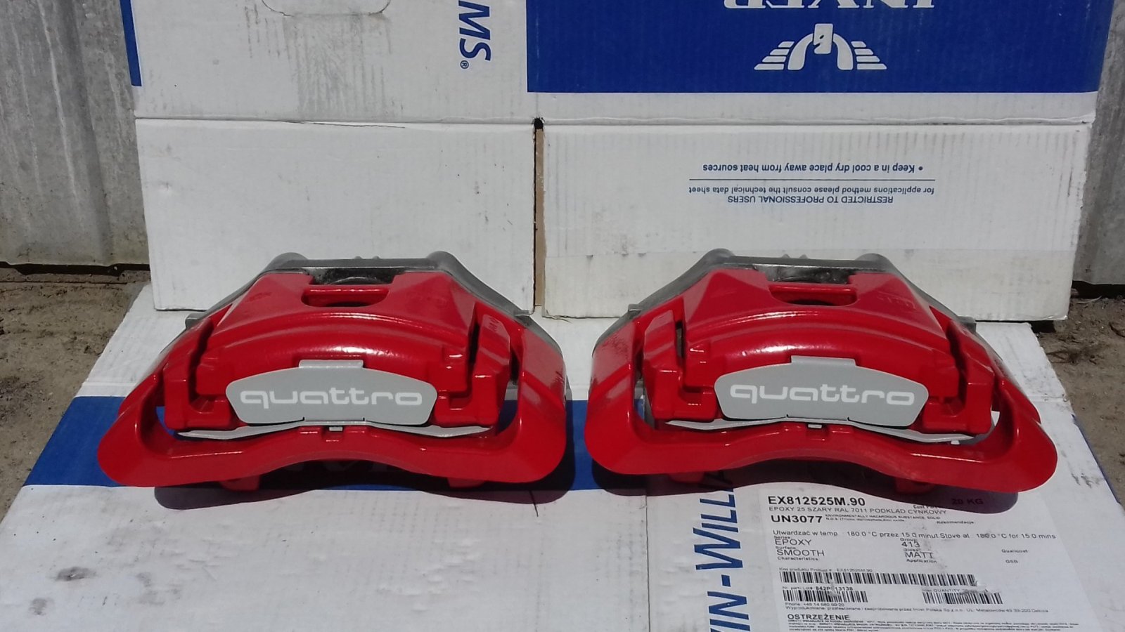

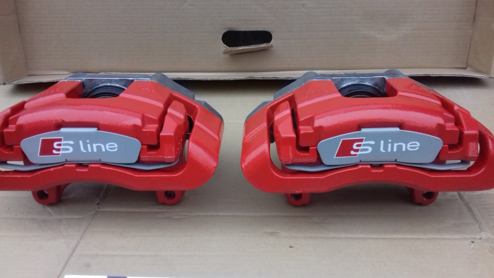

Randor Opublikowano 4 Czerwca 2019 Autor Opublikowano 4 Czerwca 2019 Doszła kolejna zabawka. Wskaźnik doładowania. Miał być Auto Guage ale po zasięgnięciu opinii na racingforum odpuściłem ten badziew. Wpadł STRI zakupiony za fajną kasę. Podobno bardzo dokładne wskaźniki. Na Defi mnie nie stać:) Do kompletu zamówię jeszcze ciś. oleju ale to nie w tym miesiącu ? Zaciski tez wyszły nawet fajnie. Już do mnie jadą tak samo jak tarcze, klocki i osłony z paska w8.
