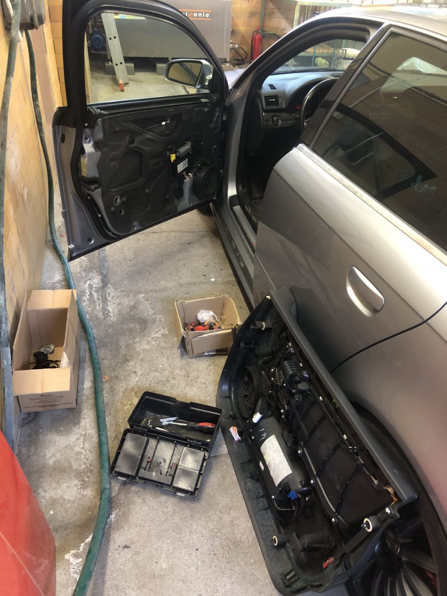

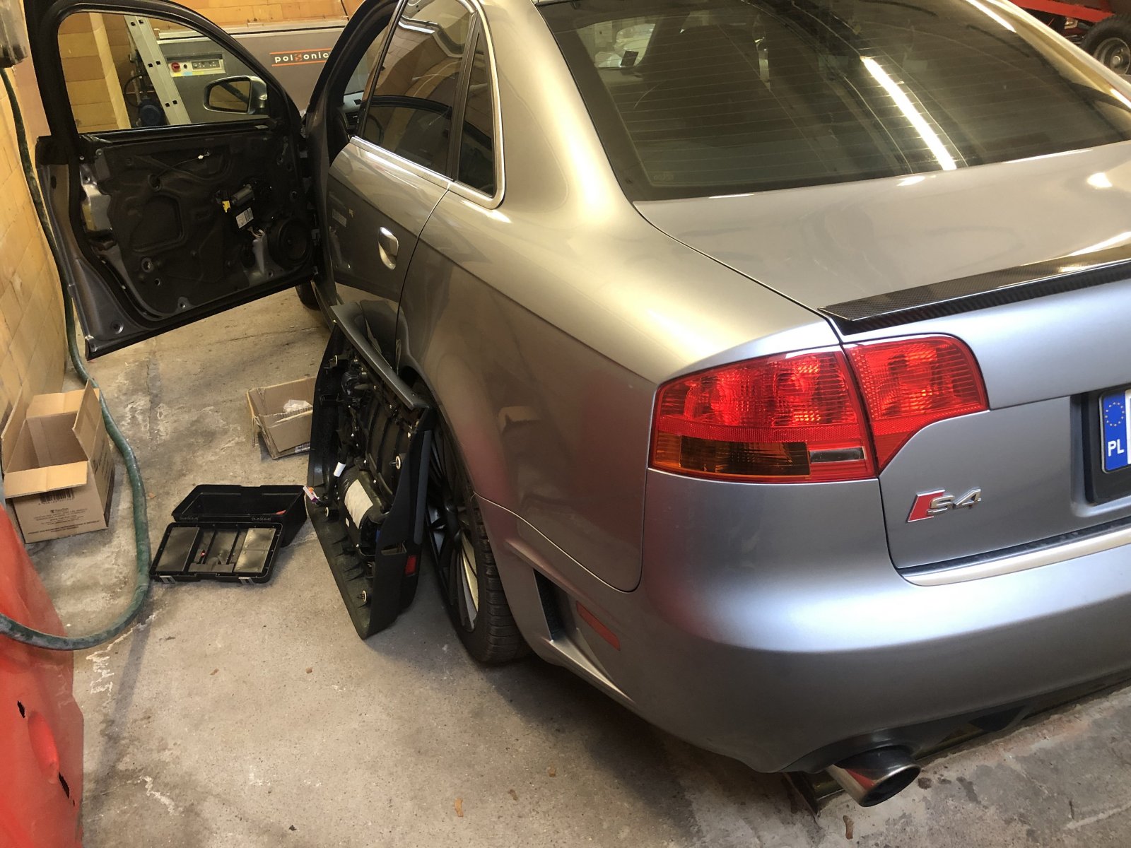

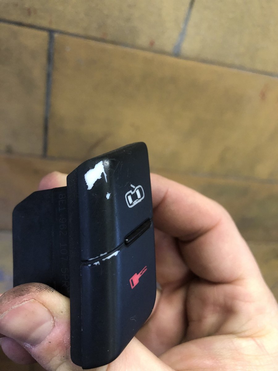

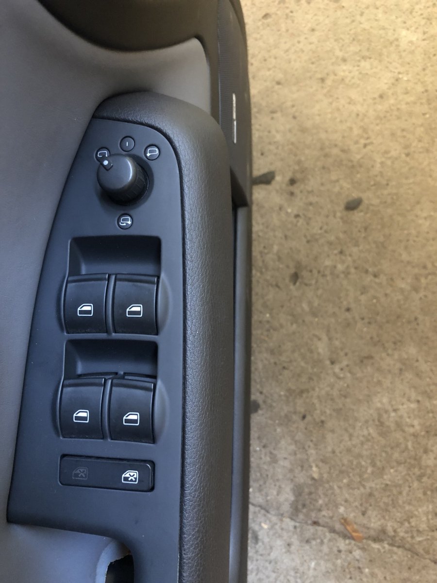

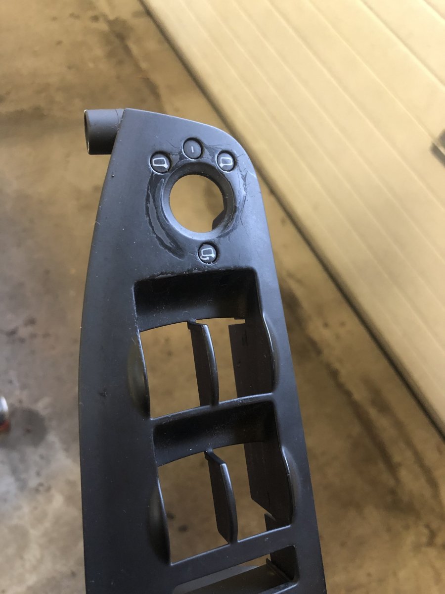

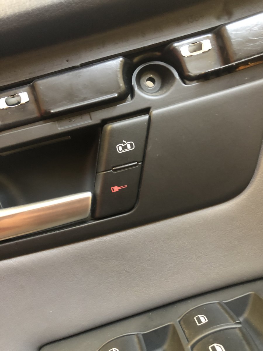

Znalazłem chwile czasu na powolne dopieszczanie samochodu. Wpadł komplet przycisków / przełączników / uchwytów które były porysowane, odbarwione. Na zdjęciach tylko drzwi kierowcy, nie chciało mi się robić zdjęć wszystkim wymienianych elementom. Zamówione nowe w ASO, w środku póki co nie mam się do czego przyczepić, wszystko działa, świeci jak należy, jest cicho i pachnąco skórą - wyszorowałem tapicerkę Colourlockiem i jest bardzo przyzwoicie.

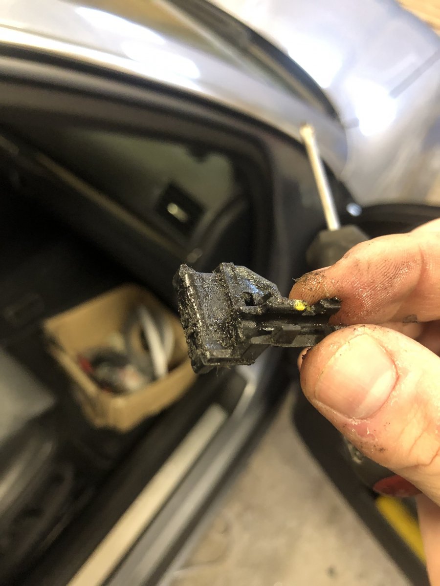

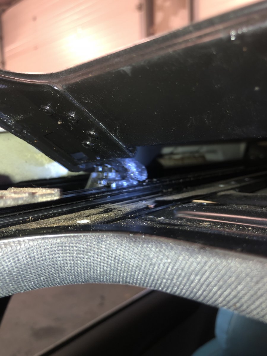

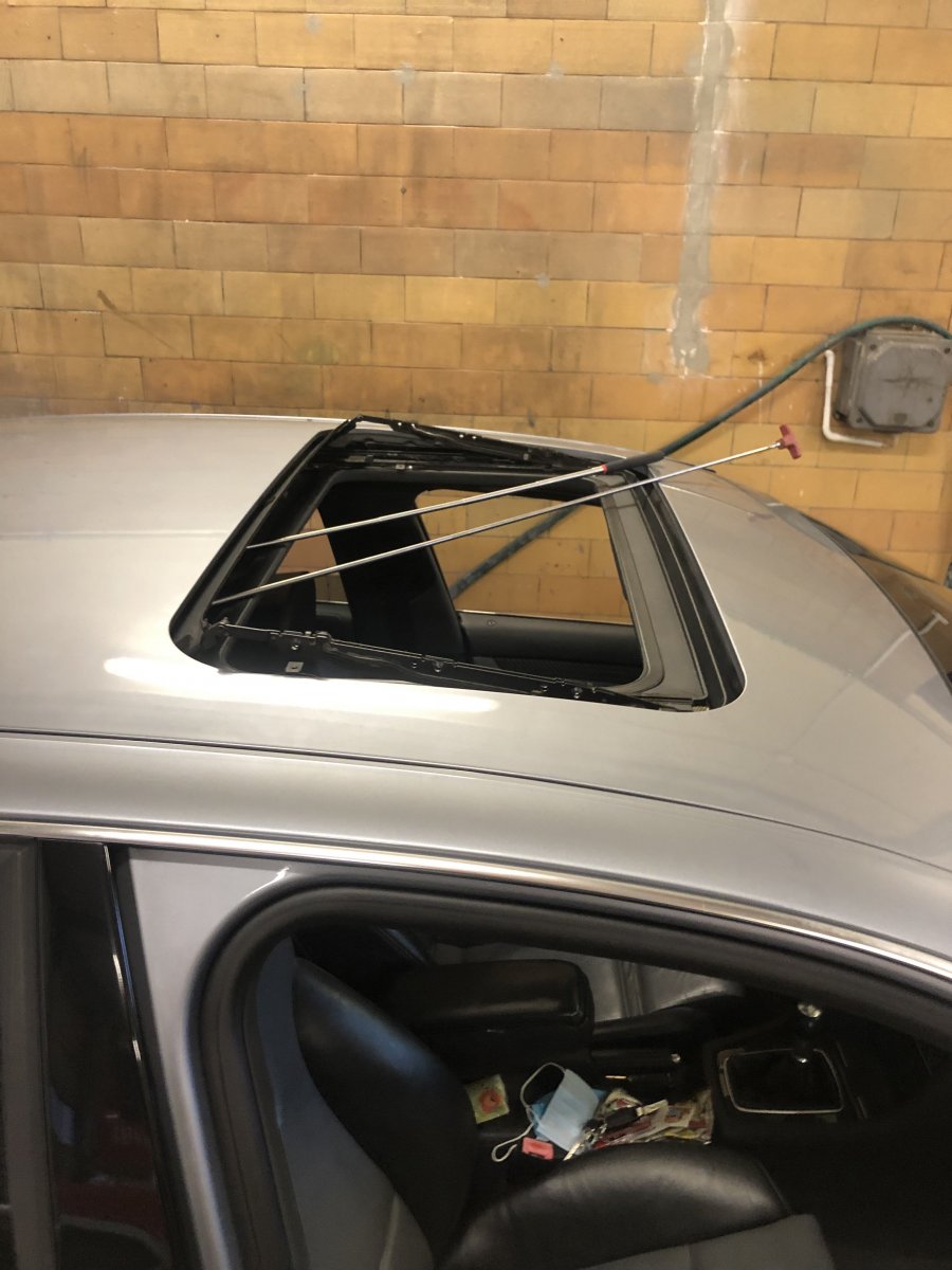

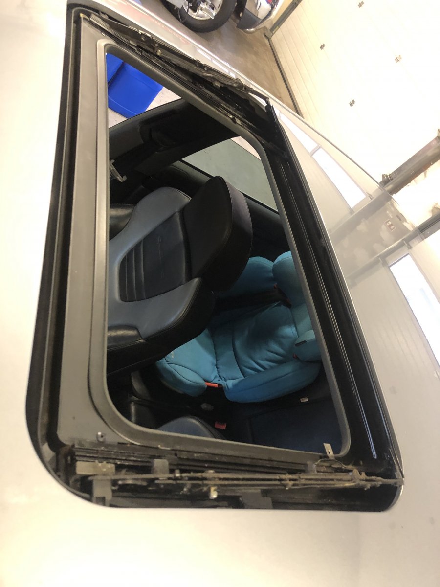

Uporalem się też z bolączką wszystkich szyberdachów B6/B7 - telepiącą się na nierównościach metalową osłoną, która doprowadzała mnie do szewskiej pasji..:kwasny:
Tu winowajca całej afery - plastikowy łącznik osłony z szyną prowadzącą. Wypada po obu stronach i migruje w tylną część dachu - jest zabawy żeby go wygrzebać, jest plastikowy więc magnesem sobie nie pomożemy.

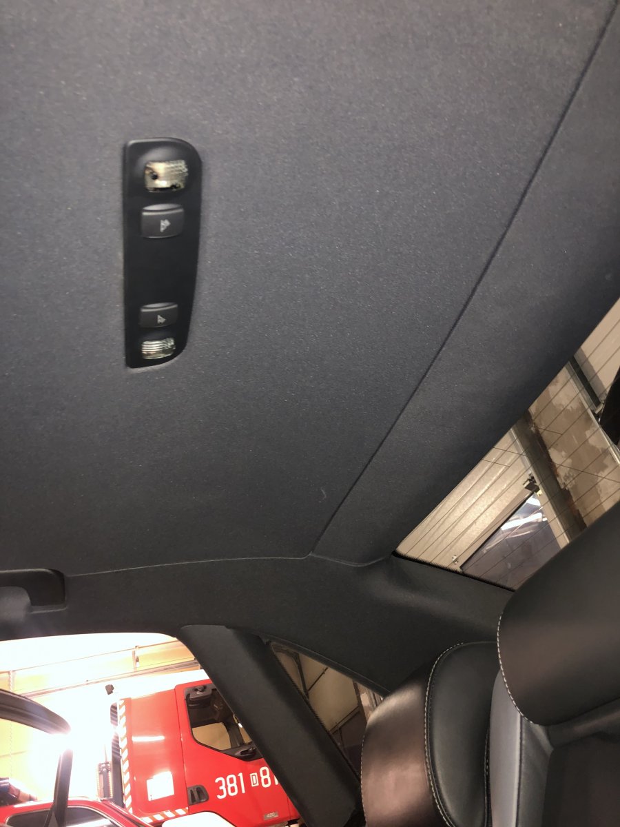

Podkleiłem też tylne fragmenty podsufitki bo zaczęła puszczać, jest dobrze, ale będzie perfekcyjnie - tu potrzeba lata i wolnego dnia żeby ściągnąć całość i zrobić zgodnie ze sztuką.

W jaki sposób ogarnąłeś te plastiki w szyberdachu? Ten element nie występuje osobno z tego co mi wiadomo bo też z nimi walczyłem. Mi udało się podmienić z innego szybra, który miałem na podmianę ale znowu jedna strona puściła i brzęczy. ;/
Musisz je wyłowić z głębi wnętrza szyberdachu. To jest dla mnie kompletnie niezrozumiałe rozwiązanie - w prowadnicach są rynienki pod trzpienie blachy a mimo to wsadzili kawałek plastiku na wcisk między nie, jaką to ma funkcje - nie mam pojęcia. Wyskakuje plastik z biegiem czasu i się chłopie wnerwiaj na brzęczącą osłonę..

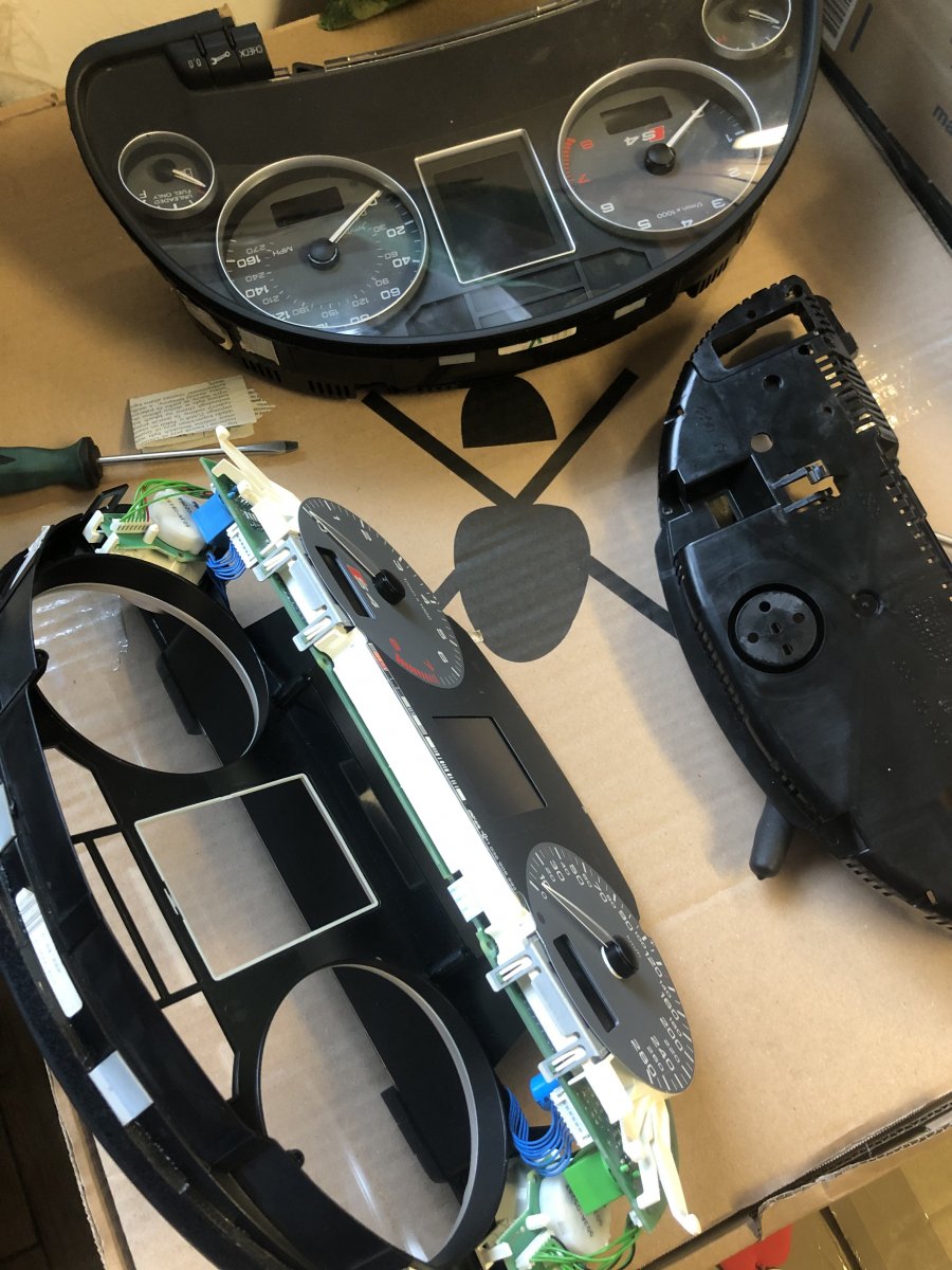

Z aktualności wyczyściłem zegary bo było trochę kurzu, miałem wymieniać je kompletnie bo zawiesiła mi się wskazówka obrotomierza i myślałem ze po jabłkach, ale po wyciągnięciu i chwili grzebania wróciła do życia :thumbup1:
