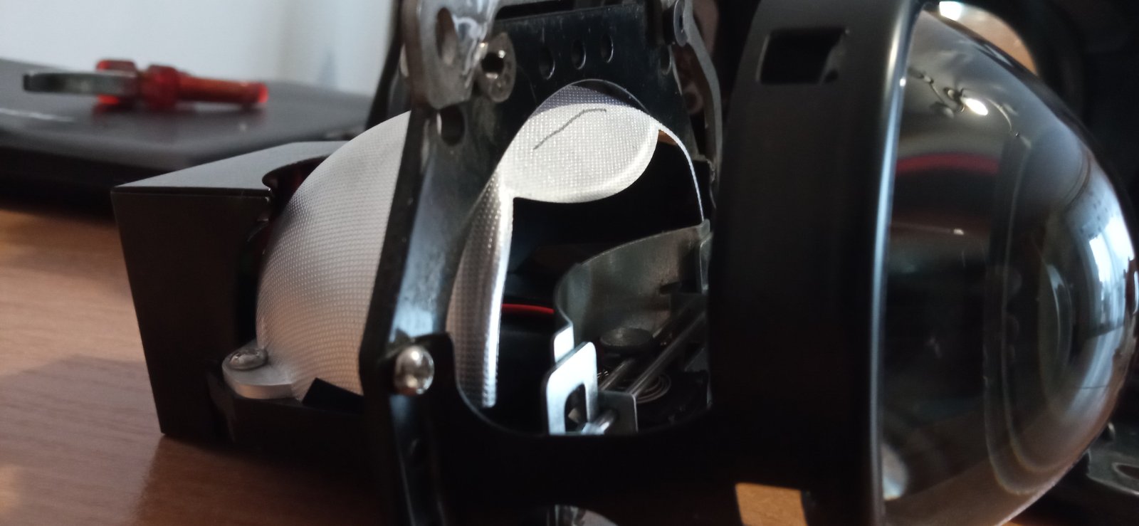

Ivanek Opublikowano 25 Stycznia 2022 Opublikowano 25 Stycznia 2022 Oryginalny bixenon z E90 kontra BiLED 3" (poruszający się) video-1640427445.mp4Pobieranie informacji ...
