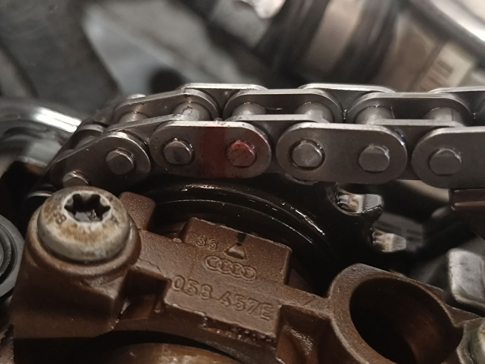

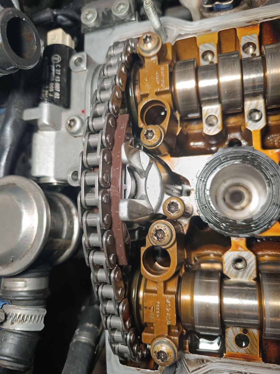

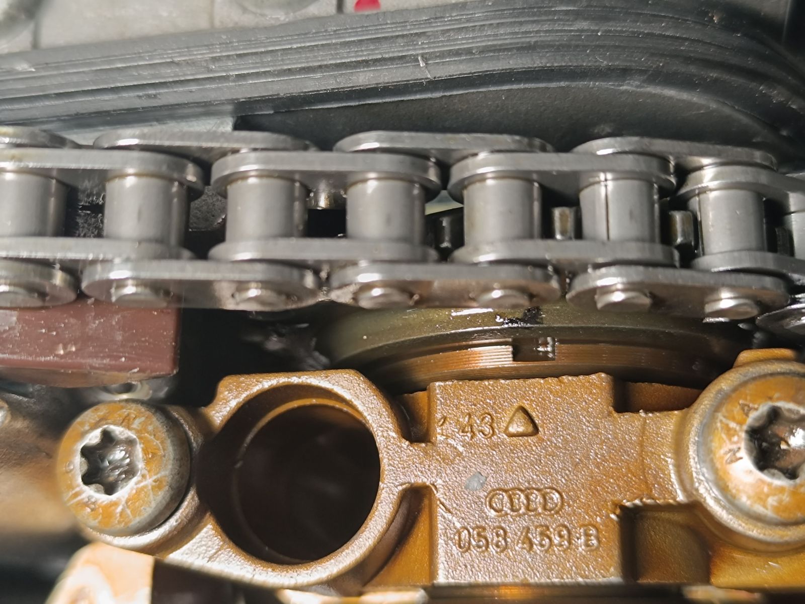

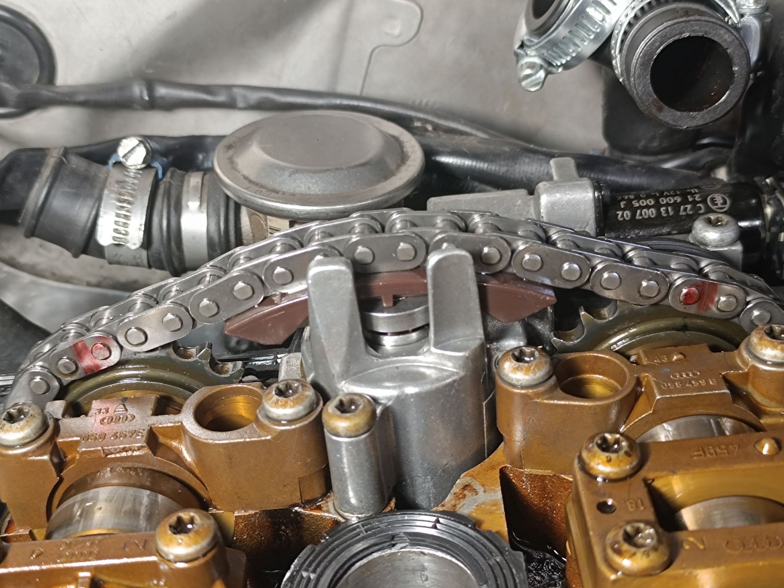

Wydaje mi się że ustawiłem wszystko prawidłowo , tak jak zdjęcia przedstawiają.

Ssący nie jest czasem przestawiony o ząbek?

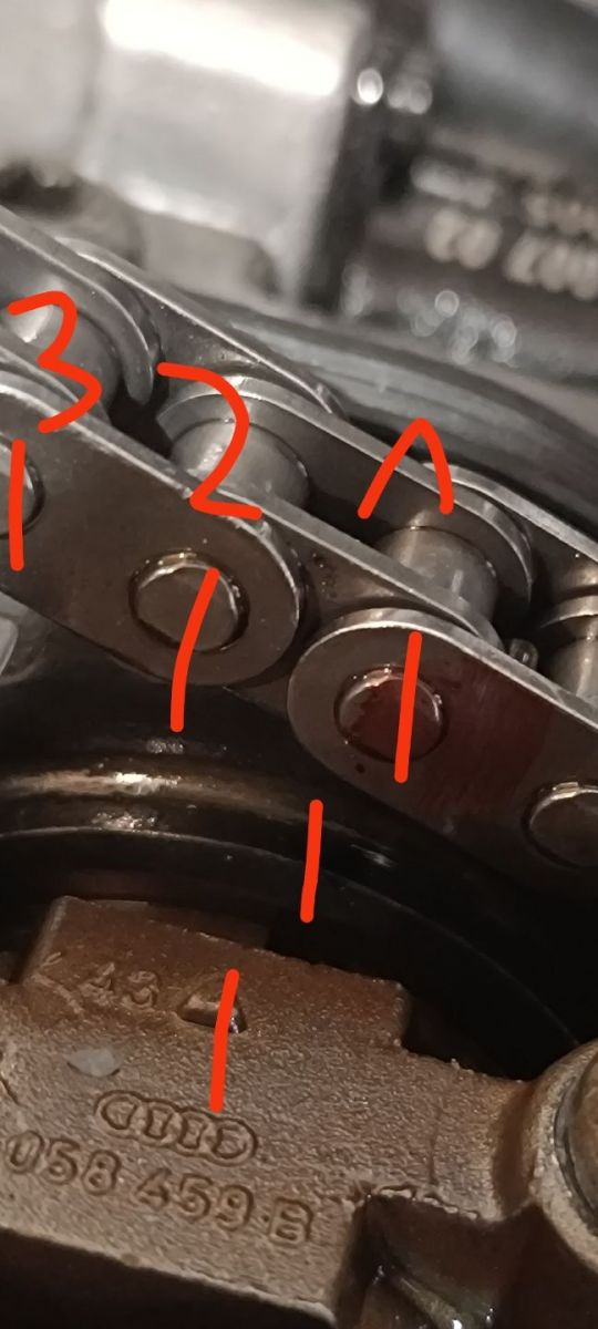

Przemo, zmodyfikowałem zdjęcie, spójrz ... Zakręciłem pokrywę , 9 śrubek po 10Nm każda.. ale mogę odkręcić i będziemy dalej coś kminic

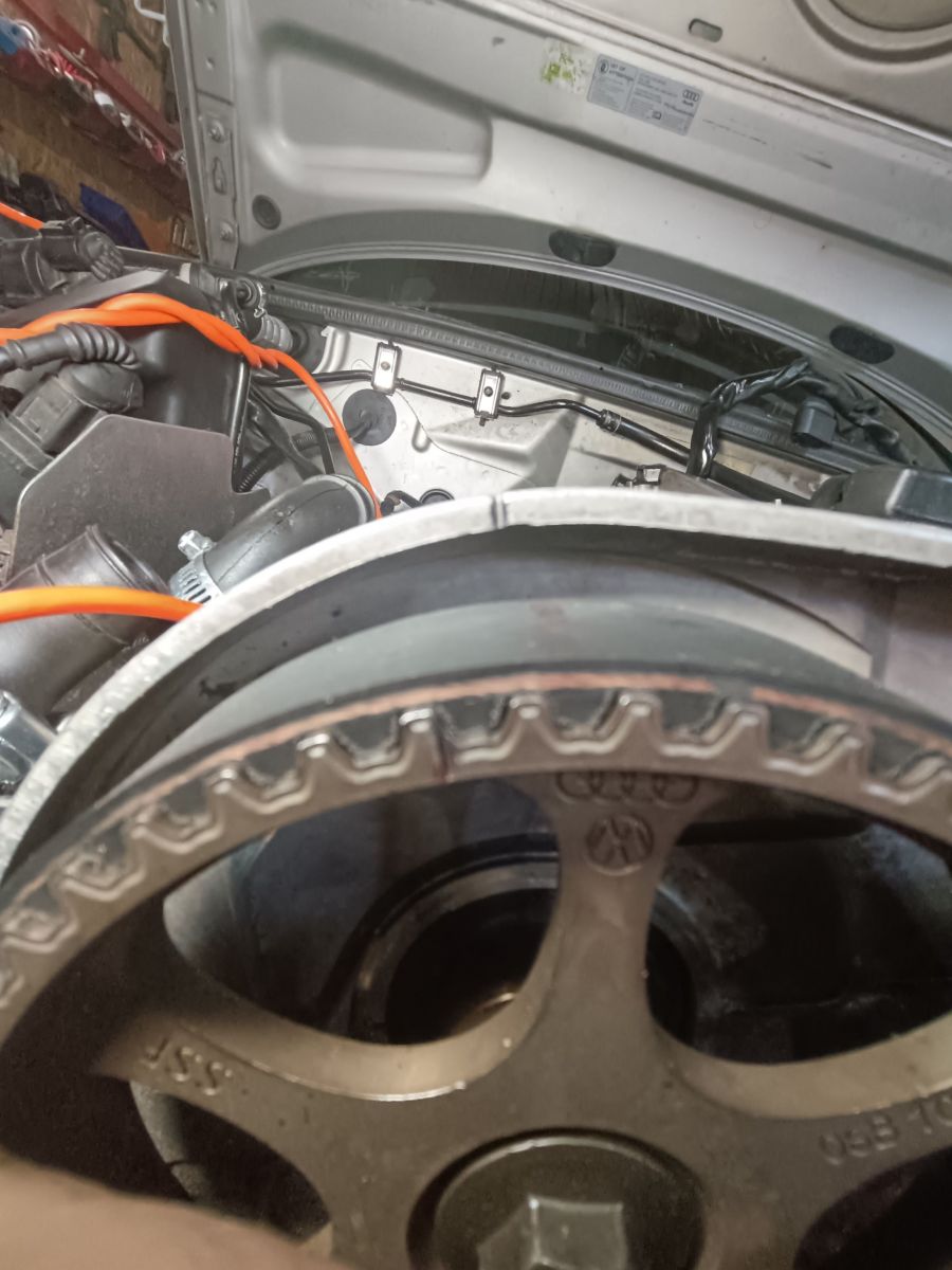

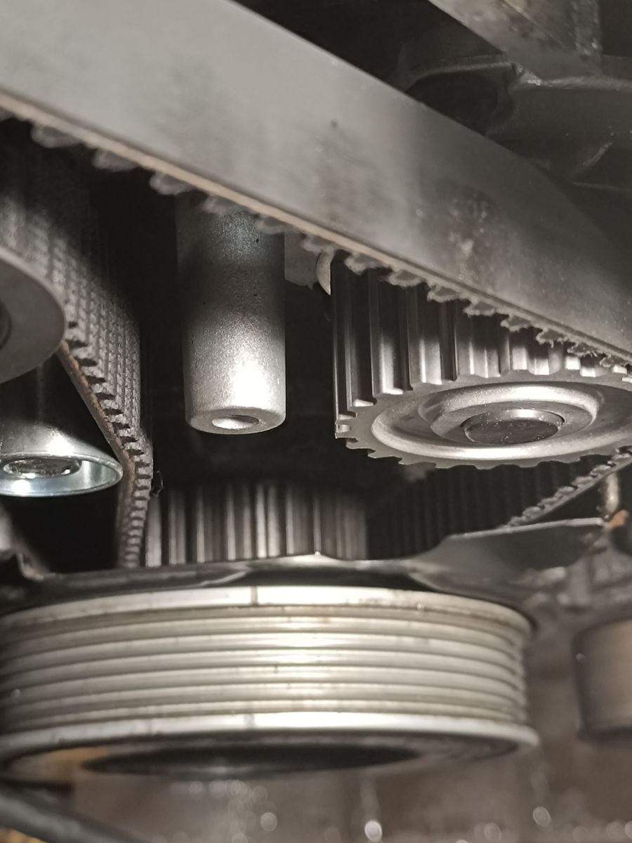

Panowie a co powiecie o ustawieniu znaku na kole zębatym wału korbowego ?? Na tej obudowie nie mam znaków żadnych , pierwszy tłok jest w górnym martwym punkcie .. trzeci dzień się z tym bawię

Oby nie :( zrobiłem tak: przesunąłem wał korbowy lekko w lewo, znak z przodu (obudowa plus koło wałka wydechowego) się rozjechał . Teraz wydechowy jest przesunięty w lewo względem mnie zaś ssący jest na znaku (prawie prawie) .. tak nie może być bo na dole koło zębate na wale, całkiem przesunięty w lewo ..
Jak to wogóle ugryźć ??
Zrób dwa pełne obroty w prawo, nie kręci się w lewo bo napinacz w tedy nie napina paska i znaki się nie zgadzają.
Po dwóch obrotach sprawdź znaki a potem dla pewności zrób jeszcze raz dwa pełne obroty. Za każdym razem blokada ma wejść na koło pasowe wału, czy gdzie tam się ją zakłada. Jak nie będzie pasować to niestety dekiel z tyłu leci i trzeba na nowo wałki ustawić. Co do dźwięku to z opisu wygląda na kontakt z zaworami wydechowymi, raz dostały i teraz już nie są szczelne, ale obym się mylił.

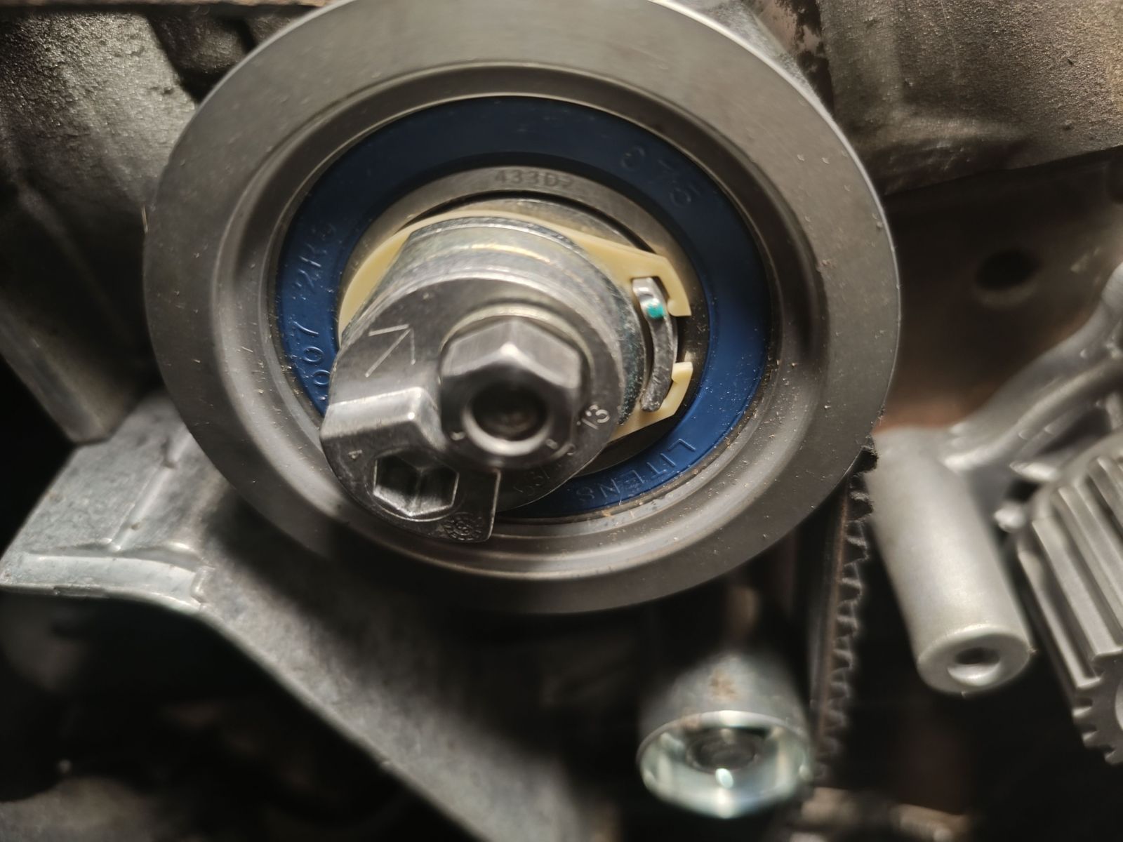

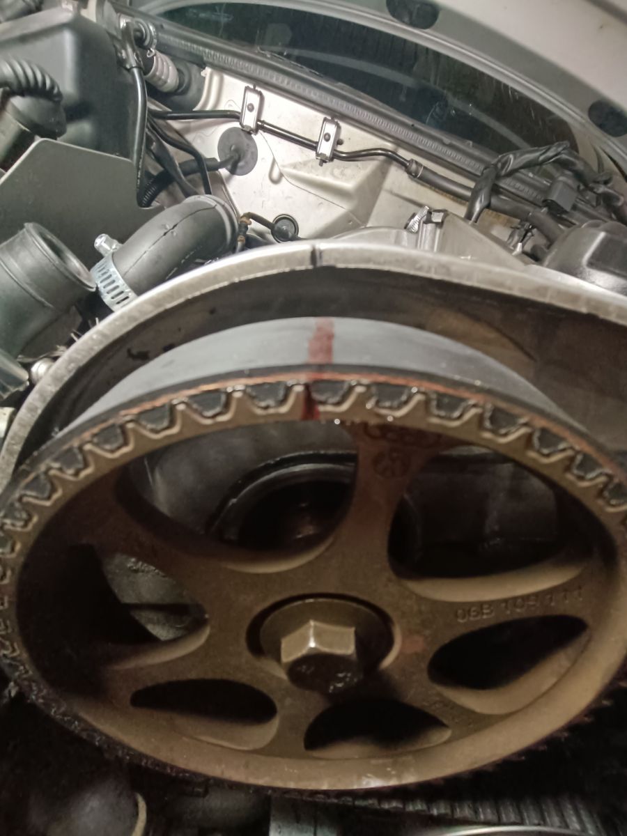

Kręciłem dwa razy przed odpaleniem . Okej walki napinacz i łańcuch ustawione jak na zdjęciu. Co do przodu:
Ilekroć ustawie znaki na dole na wale korbowym . Na górnym kole walka wydechowego. Zepne to wszystko paskiem, to przed naciągnięciem znaki są na górze i na dole, a po ustawieniu napinacza na znaki, na dole na wale korbowym wciąż jest na kresce zaś na górze jest o jeden ząbek w lewo , tak jak patrzę od frontu ...

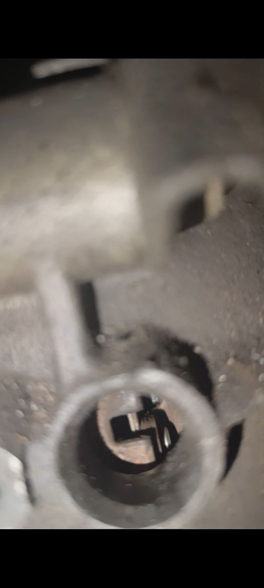

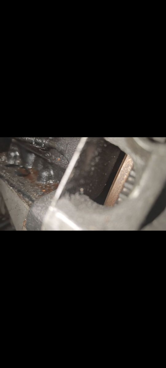

Ustaw wał na znaku który jest na kole zamachowym, jest okienko w skrzyni wycięte po prawej stronie silnika jak stoisz przed nim. Znaki na obudowie przedniej mogą byc nie miarodajne w 100%. Pasek musisz dobrze założyć bo przy przesunięciu o 1 ząb to podczas naciągania paska napinaczem się rozjeżdża na znakach. Znak na kole równasz z dolną ( prawą ) stroną otworu w skrzyni.

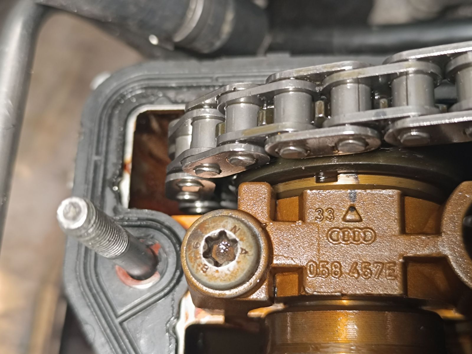

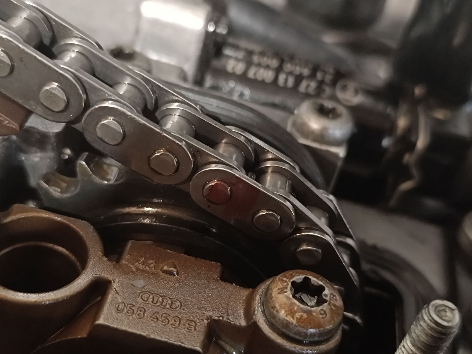

Na pierwszym foto lancuch jest dobrze ustawiony, natomiast masz przestawiony pasek o jeden zab stad problem. Jesli w ten sposob odpaliles to nic mu sie nie stalo, koliza wystepuje przy 4 czy tam 5 zebach dopiero, a masa nieswiadomych ludzi czesto jezdzi na zle(o zab) ustawionym rozrzadzie, poprawiam tego mase ?
VRGOOD, muszę ogarnąć gdzie jest koło zamachowe i to okienko w skrzyni biegów, nie mam bladego pojęcia... Pokrywę zaworów już zakręciłem uszczelki dalem i uszczelniłem newralgiczne miejsca także pokrywa zamknięta. Tam strzałki i wszystko się zgadza, jest 16 ogniw, strzałki i rowki na walkach się pokrywają. Odnośnie wałka wydechowego to jeśli przy napinaczu łańcucha strzałka panewki i wcięcie w wałku się pokrywają to z przodu wcięcie na kole wałka oraz wcięcie na pokrywie pokryją się w 100%, o tym wiemy.

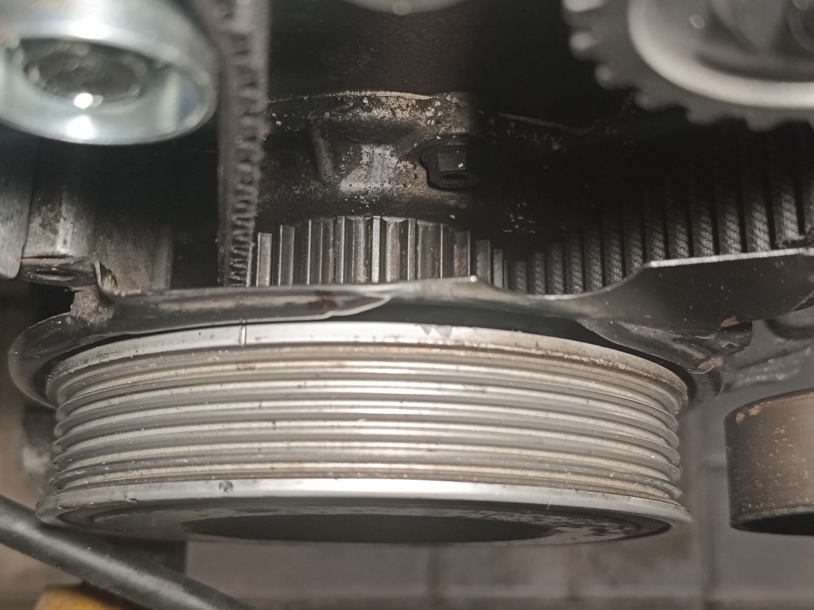

jak kolega wyżej pisał na 1 foto widać że znak na wale nie pasuje pasek o ząb przewalony
jak o ząb przewalony nic się nie stało , koła zębatego paska rozrządu z wału przykręcanego kluczem 19mm 12 kątnym nie odkręcałeś ?

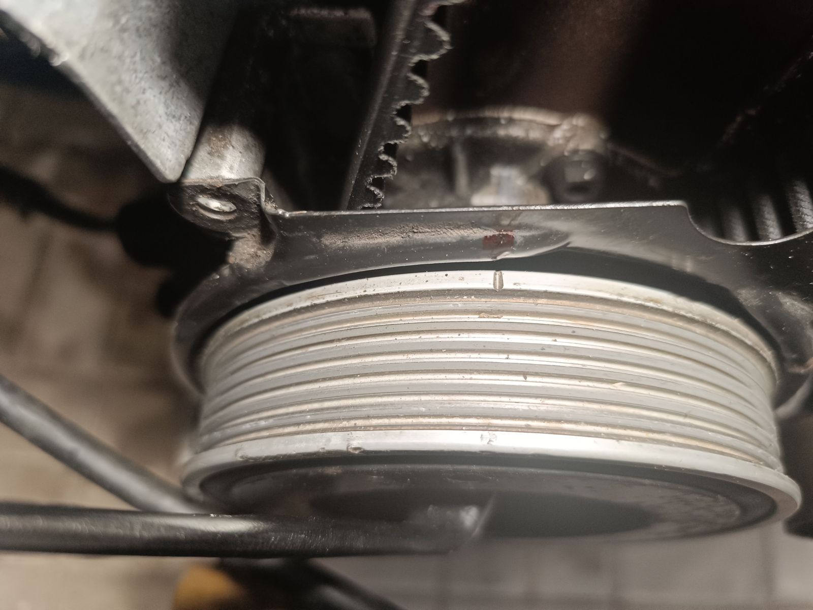

Znalazłem odsłonięty otwór na dole, początkowo nie było na nim żadnego znaku, pokręciłem kołem wału korbowego, znak się pojawił , a z przodu znaki są tak jak na zdjęciach. W chwili obecnej zdjęcia obrazują sytuację . Co dalej ?
kolego to nie ten znak na kole zamachowym
na kole pasowym jest kreseczka widać na foto i na osłonie jest zagłębienie punkt i to musi się zgadzać
Pokręciłem kilka razy, z przodu na wale korbowym znak jest , tam gdzie Wy mówicie nie widzę nic, żadnego wyznacznika na co mógłbym zwrócić uwagę. Wszystkie ząbki takie same, a przyglądałem się uważnie :/// wogóle przeszkadzają te węże od pompy oleju
kolego nie patrz wo gule na koło zamachowe tylko na to z przodu koło pasowe wysłałem ci nawet foto na co patrzeć
tutaj masz dobrze i jak w tej sytuacji wygląda na wałku u góry znak 17263969346334058154606219968979.thumb.jpg.7cc280d0cf3ff9d4d875fa8a13c5467e.jpg.a56aca6cfc49d5868b6dcde18ae52d46.jpg
