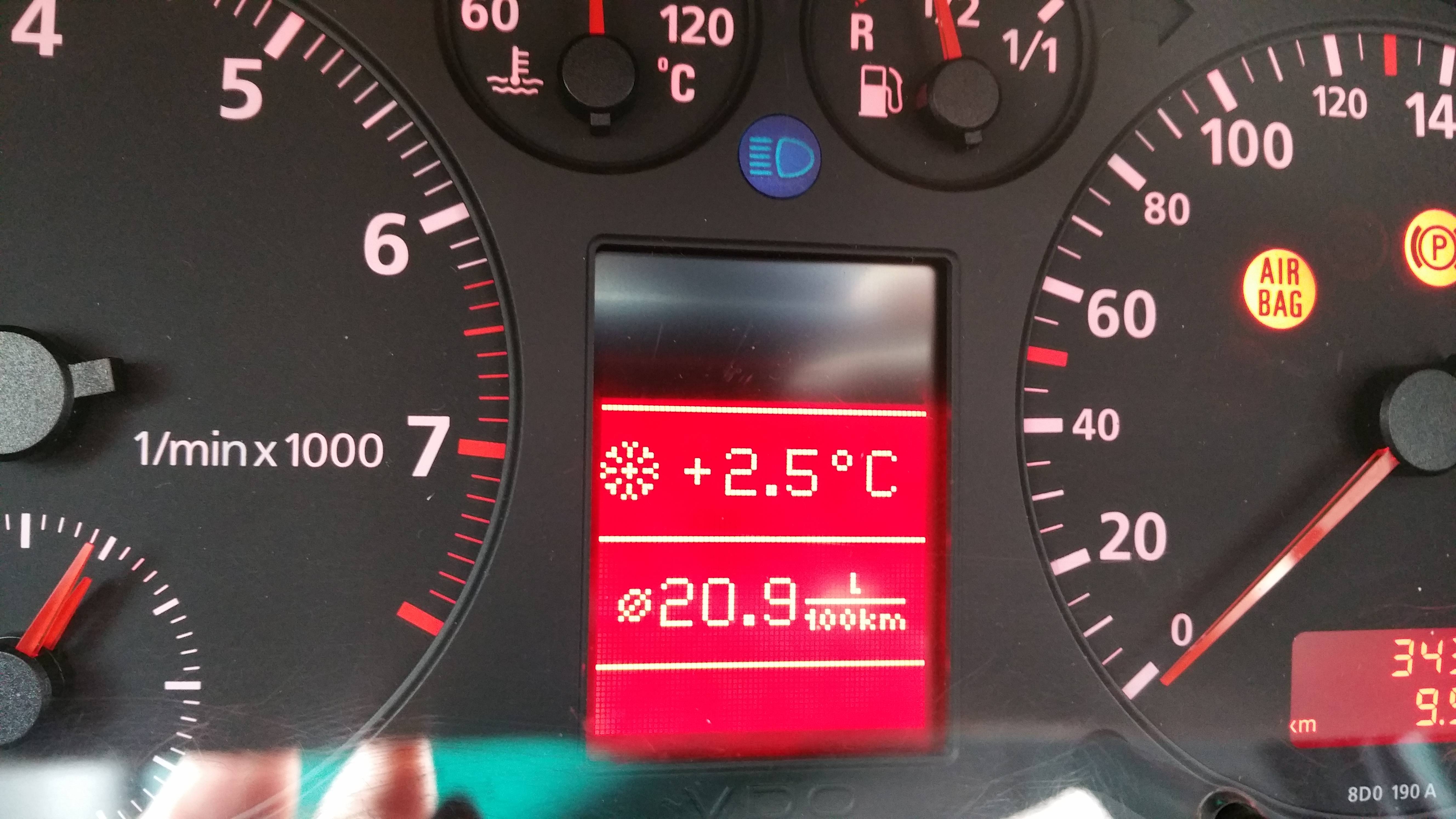

soulmaster3m Opublikowano 19 Lutego 2015 Opublikowano 19 Lutego 2015 Przebieg cię kole w oczy a ciągle świecąca kontrolka drogowych nie

denveco Opublikowano 20 Lutego 2015 Opublikowano 20 Lutego 2015 Przebieg cię kole w oczy a ciągle świecąca kontrolka drogowych nie Ojjj no zaczęła się świecić po założeniu xenonów na drogowe. Nie wiem dlaczego tak się dzieje. No i teraz na nowo świeci się AIR BAG. To z którego roku jest mój licznik??

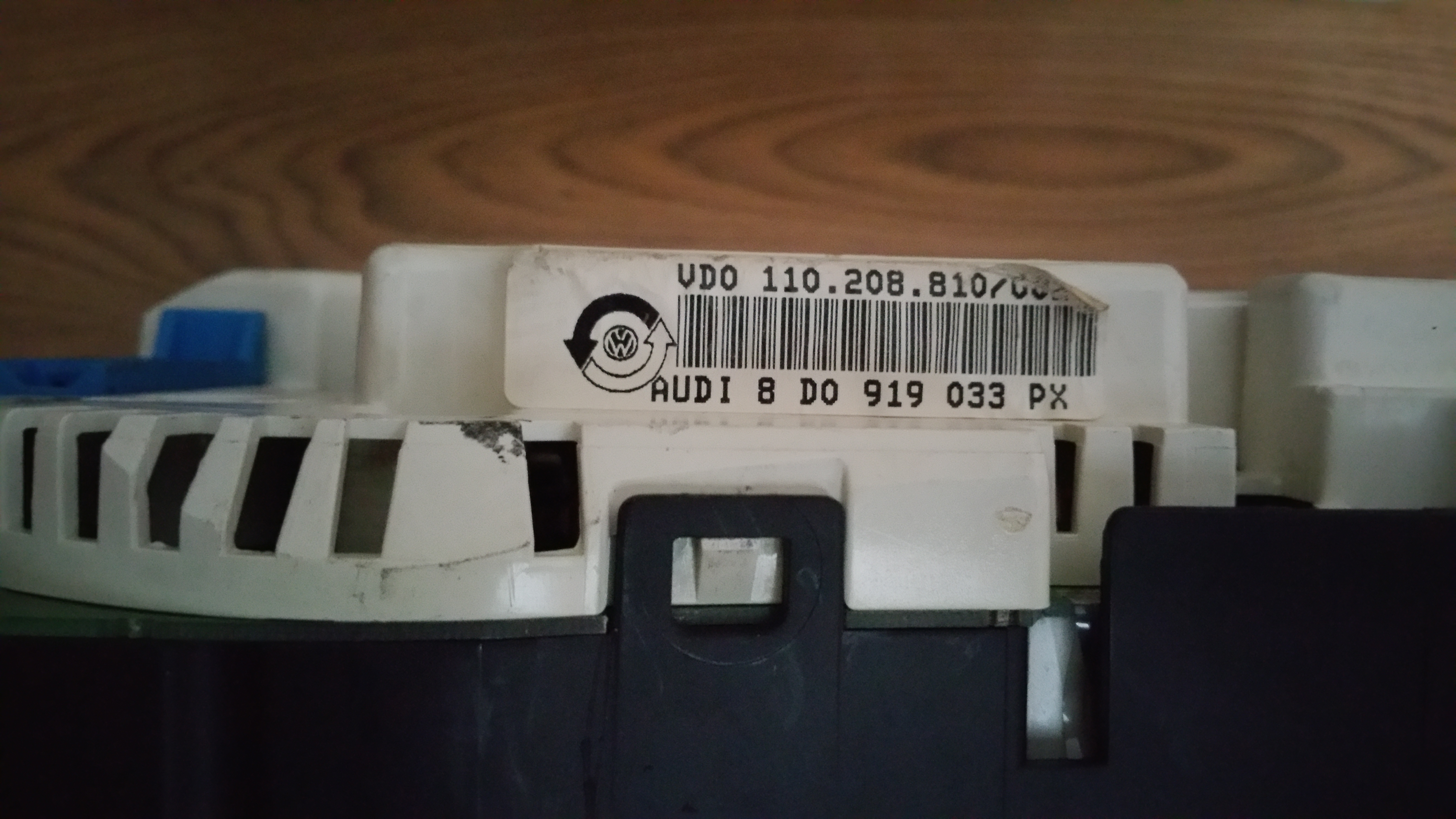

bediks Opublikowano 20 Lutego 2015 Opublikowano 20 Lutego 2015 Na białej obudowie gdzie musi być wytloczka z data produkcji jak na każdej innej czesci w aucie Banan ktos do wersji przed liftem wymienił w serwisie
denveco Opublikowano 20 Lutego 2015 Opublikowano 20 Lutego 2015 Owszem jest zegarek z datą chyba kwiecień 95. Gość poleciał ostro po bandzie. Ale w końcu mam kontrast i zero bad pixel
bediks Opublikowano 20 Lutego 2015 Opublikowano 20 Lutego 2015 Napewno? bo px na końcu oznacza ze napewno to nie jest pierwszy wypust ale poźniejszy
denveco Opublikowano 20 Lutego 2015 Opublikowano 20 Lutego 2015 Kurcze nie wiem. Mówił niby że licznik był z roku chyba 2004. Dlatego się zdziwiłem jak zegarek jest wytłoczony na rok 95.

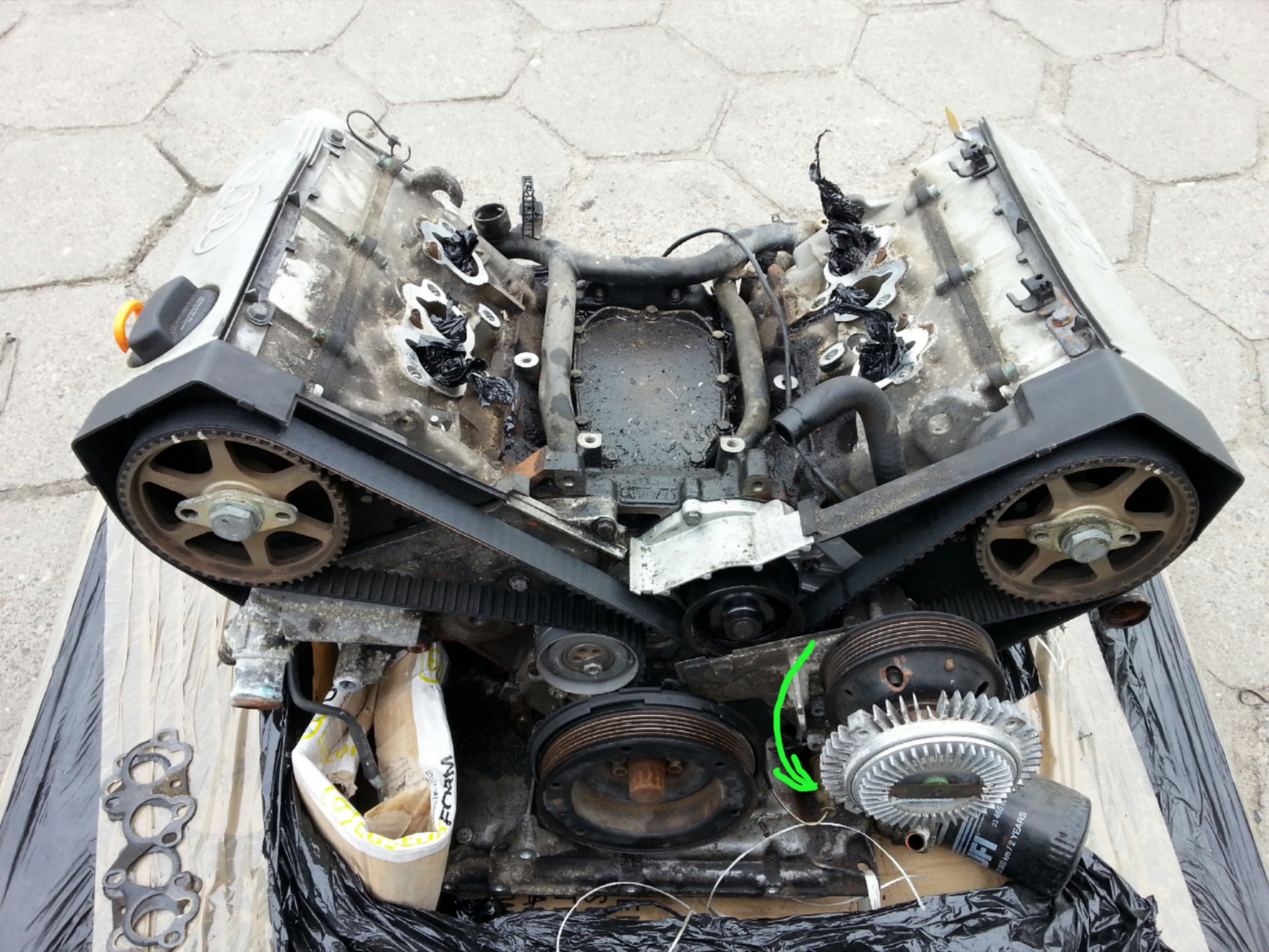

denveco Opublikowano 20 Lutego 2015 Opublikowano 20 Lutego 2015 (edytowane) Yyyy... sorry tak 2002 dobrze piszesz. Z tym że nie mieli co podmienić bo przed wysyłką celowo zerknąłem na wytłoczke daty produkcji i widniał na niej rok 95. No może i się przestraszyli bo powiedziałem co o tym myślę. No i chyba faktycznie świeci lepiej jak przed wysyłką za pierwszym razem. I apropo czujnika. Znalazłem fotkę gdzie wymieniałem kiedyś silnik i czy ten czujnik temp oleju to jest to gdzie zaznaczone? Po raz kolejny będziemy podchodzić do tego przebiegu i ponoć wymagane jest podanie jakiegoś loginu. Jaki to ma być ten login by można było poprawnie przeprowadzić zabieg zmiany przebiegu na ten który miałem w poprzednim liczniku? Edytowane 20 Lutego 2015 przez denveco
