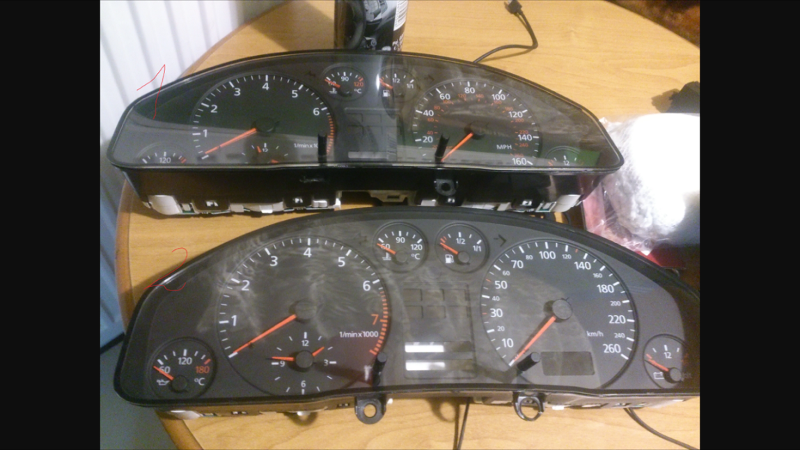

Efekt wymiany licznika na FIS
Dodatkowo niezależnie od regulacji oświetlenia on powoduje ściemnianie i rozjaśnianie w zależności od oświetlenia ( poświeć latarka w niego dla testu )

Miałeś racje że to fotorezystor.
Przed chwilą wróciłem z nocki, musiałem to sprawdzić więc latarka w telefonie i świeciłem.
Pięknie cały licznik i fis się rozjaśnia [emoji4]

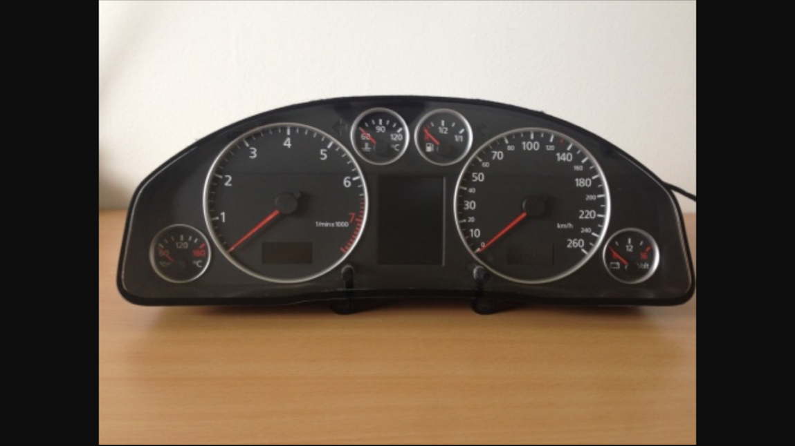

witam chciałem zmienić licznik na full fis czytam czytam i nie mogę znaleźć porządnego pin out
czy jest ktoś w stanie opisać lub podesłać jakąś rozpiskę ?
immo da się dopisać czy off ?
foto licznika
stary
3 kostki
niebieska, zielona, czarna 10 pin
nowy licznik
Rozpiski w pierwszym poście są , Ciebie dotyczy 98-99 na polift
Immo zgrasz potrzebujesz tylko pin nowego licznika , to jest licznik z C5 polift? czy tylko ringi dołożone?
