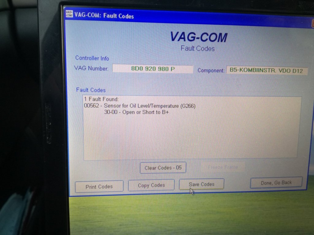

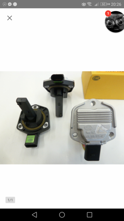

przemolll Opublikowano 9 Grudnia 2017 Opublikowano 9 Grudnia 2017 (edytowane) Panowie wymieniłem czujnik oleju nowy ori hella, a błąd sensor nadal jest:/ Czy na pewno w kostce tej do sensora 1+ 2- 3sygnał?? Edytowane 9 Grudnia 2017 przez przemolll
przemolll Opublikowano 10 Grudnia 2017 Opublikowano 10 Grudnia 2017 Dobra okazało się że nie łączyło cis w bezpieczniku.. Założony nowy czujnik hella i błąd nie wyskakuje ale z temperatura to coś średnio pokazuje znaczy podniesie się na jakieś 70 stopni max

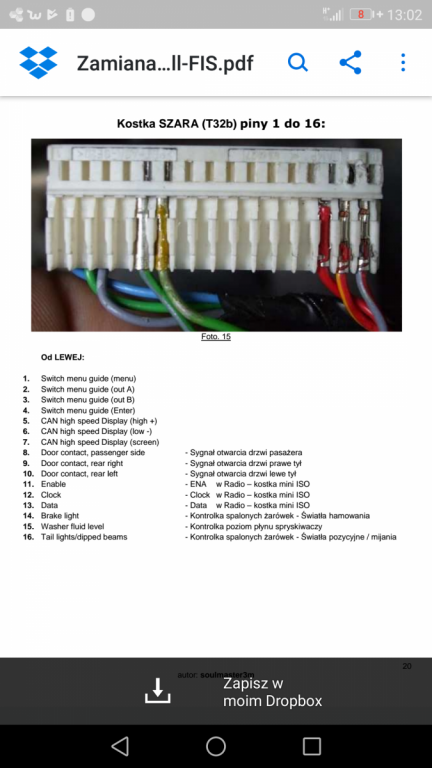

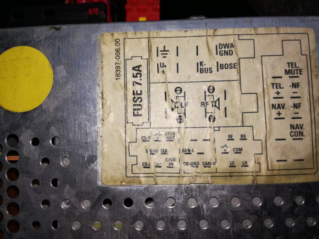

przemolll Opublikowano 17 Grudnia 2017 Opublikowano 17 Grudnia 2017 (edytowane) Dobra okazało się że nie łączyło cos w bezpieczniki nie łączyło. Teraz pytanie mam radio audi concert i nie mam pojęcia jak podłączyć kable clock, enable i data to opis mojego radia. W poradniku podane są pilny w które trzeba się wziąść ale chyba do ori radia z b5. A to jest radio z b6 Edytowane 18 Grudnia 2017 przez przemolll
Banan Opublikowano 18 Grudnia 2017 Opublikowano 18 Grudnia 2017 Can h i can l do szarej wtykiWysłane z mojego GT-I9505 przy użyciu Tapatalka

przemolll Opublikowano 14 Stycznia 2018 Opublikowano 14 Stycznia 2018 W dniu 18.12.2017 o 21:24, Banan napisał: Can h i can l do szarej wtyki Wysłane z mojego GT-I9505 przy użyciu Tapatalka Cześć popiołem tak jak mówiłeś czyli can h ->5pin szara Can L -> 6min szara I nic się nie wyświetla.. A pin 7 nie podlaczamy czasem?? Robione według tej rozpiski
Banan Opublikowano 14 Stycznia 2018 Opublikowano 14 Stycznia 2018 Adaptacja 62 kanału w zegrach zrobiona? Pinu 7 jeszcze nie spotkałem w fabrtcznych instalacjach
przemolll Opublikowano 14 Stycznia 2018 Opublikowano 14 Stycznia 2018 2 godziny temu, Banan napisał: Adaptacja 62 kanału w zegrach zrobiona? Pinu 7 jeszcze nie spotkałem w fabrtcznych instalacjach A jaka wartość powinna być na 62??
