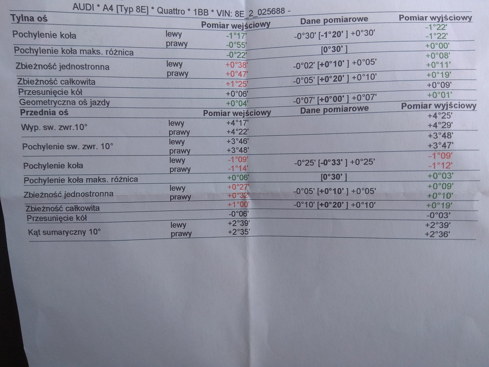

Ja również jestem po wymianie na skv, tylko mam problem bo kąt pochylenia kół przednich jest poza dopuszczalną normę, ale w przodzie tego kąta się de facto nie ustawia, więc sam nie wiem :mellow: a jak wahacze się sprawdza to czas pokaże.
Zwrotnice proste? Z dystansami nie kombinowane?
Jeśli chodzi o zwrotnicę to nie widać na nich żadnych uszkodzeń, a czy są proste ciężko powiedzieć, ja żadnych przygód nie miałem. Dystansów brak, fele 17 et35 7.5. Czytam na forum, że niektórzy też tak mają, ale prostego rozwiązania brak. Ktoś pisał o przestawieniu sanek, ale pojecia nie mam jak to mogłoby wpłynąć na ten kąt i jak to wogole ustawić. Niemniej jednak problem to jest. Jak na skreconych max kołach jadę wolno na kostce czy asfalcie to słyszę nieraz jakby zdzieranie opon, nie wiem jak to opisać. Dodam, że w innych autach tego nie zauważyłem, a trochę się jeździ :wink:
Ja bym pojechał na inną stację, bo jest to mega dziwne, na moje źle zamontowali urządzenie pomiarowe, stąd przy 'poprawkach' minimalnie zmienił się wynik. Miałeś może półosie wymieniane? Może są za szerokie? Auto niżej jak standardowo? Mogli też zły kod zawieszenie wpisać, stąd złe odczyty (wiele stacji olewa ten ważny aspekt)
