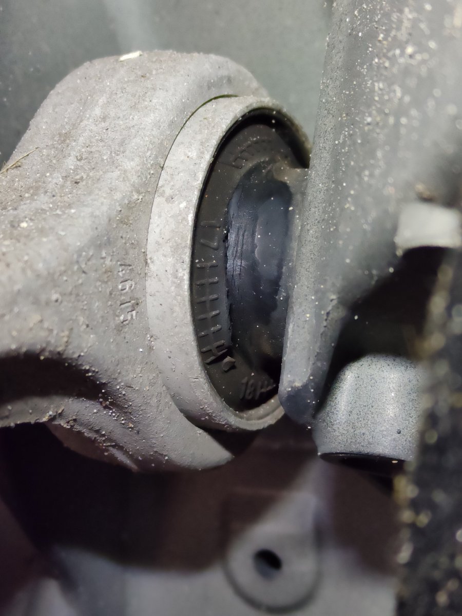

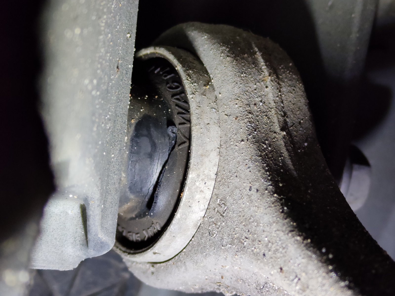

Panowie Audi A4 B9 , na licznku przelatane 60.000 km.
Mechanik mówi, że guma już się rwie... Co o tym sądzicie ? taki mały przebieg ... Mozliwe to ...?
Jak widać możliwe :wink:
To wygląda jakby były źle skręcone, w sensie w powietrzu i teraz nadciągają się w normalnej pozycji...
była robiona geometria w serwisie Audi, ale nie wiem czy to odkrecali przy geometrii , czy tak jest od początku fabrycznie..
Dali by taką lipę, skręcając w powietrzu ..?
Jak już w tym tkwi problem to nie wydaje mi się żeby tak wyjechało z fabryki.
Dla mnie to przywitanie nowej jakości podzespołów dla Audi, w fabryce wszystko na jedno kopyto jest robione, także nie ma mowy o pomyłce podczas montażu, w grę wchodzi tylko 'wadliwa' sztuka o nowej 'jakości'. Za dużo się takich wahaczy nasortowałem w poprzedniej pracy. O ile ja z kumplem mieliśmy w głowie więcej jak dwa orzeszki, tak inni sortujący mieli w nosie wytyczne dotyczące ustawienia tulei. Na 300 sztuk w skrzynce zawsze z 5-6 źle wprasowanych wyciągaliśmy, dziwnym trafem ci pozostali wyciągali mniej.. Widać któreś z nich trafiły do twojego auta ;)
Edytowane przez Langista
też bym przystał do tej tezy,  odnośnie "nowej jakości" audi... Na niemieckim forum znalazłem tez innych posiadaczy B9, gdzie tak jak ja, przy 60.000 km albo nawet i wcześniej, mieli to samo co i ja...
także wnioski można wyciągnąć. Ale mieli niektórzy szczęscie , bo mieli auta na gwarancji i wymienili im to za darmo. Niby audi się tlumaczylo tym , że to te same wahacze co w B8 i siadają w B9 , bo B9 cięższe... Niby brali tuleje wtedy przy wymianie od Q7 i bylo ok...  sam nie wiem..
fakt faktem porażka... ile można jeszcze na takim wahaczu spokojnie jezdzic ?
Z tego co widzę to na teraz masz tam te delikatne powiedzmy "mikro" pęknięcia? Jak tak to możesz jeździć jeszcze spokojnie i obserwować. Jak będzie się pogarszać to wtedy wymienisz albo same tuleje albo całe górne wahacze.
dokladnie, coś tam w formie <mikro> już się pojawiło... :(
