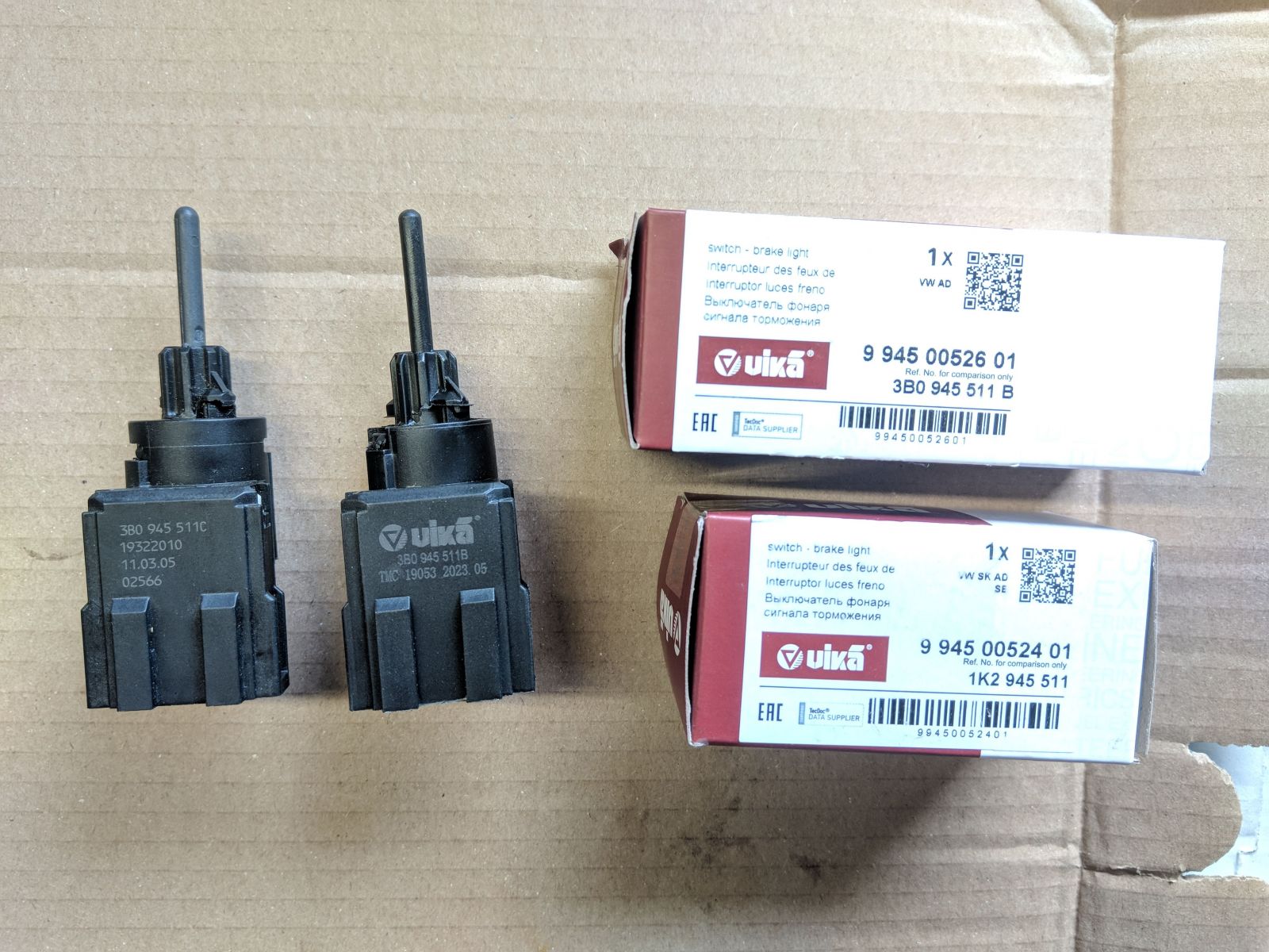

Elvis907 Opublikowano 15 Lutego Opublikowano 15 Lutego Podłączyłem u znajomego pod VCDS - faktycznie czujnik STOP dawał te błędy. Koniec końców kupiłem zamiennik Vika o nr 99450052401, bo jest wiele złych opinii nawet o oryginałach (być może podróbki na allegro). Kosztował ~25 zł, ale jest innej konstrukcji niż oryginalny (ma grubszy ten mały ruchomy trzpień, wewnątrz również inaczej skonstruowane są sprężynki i blaszki - wg mnie nie wróży to długiego użytkowania, bo musiałem te blaszki poprzeginać, żeby zaczął w ogóle łączyć). No i zupełnie inaczej trzeba go regulować niż fabryczny, ponieważ świecił mi się cały czas STOP. W praktyce ja go już nie demontowałem z gniazda, żeby nie urwać nic wewnątrz tak jak w fabrycznym zrobiłem, tylko wysuwałem ten mały trzpień po kilka "ząbków" (uwaga, ciężko idzie), później po jednym ząbku, aż uzyskałem punkt w którym światła STOP na włączonym zapłonie łapią na początku naciskania pedału hamulca. Na wyłączonym zapłonie czujnik łapie później. Na razie błędów nie ma, ale mało jeżdżę tym autem. Dla pewności kupiłem na zapas drugi czujnik Vika o nr 99450052601 za 17 zł, który jest identyczny z wyglądu jak seryjny (czyli cienki trzpień i cała obudowa czarna). Dzięki za podpowiedzi. Na zdjęciu mój oryginalny i bliźniacza Vika. Druga Vika zamontowana na aucie, ale po numerze można sobie znaleźć jak wygląda ten drugi typ.
przem8 Opublikowano 15 Lutego Opublikowano 15 Lutego Kupiłeś badziew i tyle. Czujnika nie regulujesz, przy montażu sam się wciśnie trzpien tyle ile powinien. Ja kupowałem z hella i działa bez problemu kilka lat.
