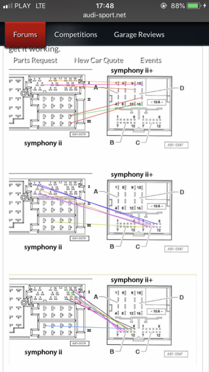

Zastanawiam się czy schemat który wklejam na dole pasuje również do Rnse ?

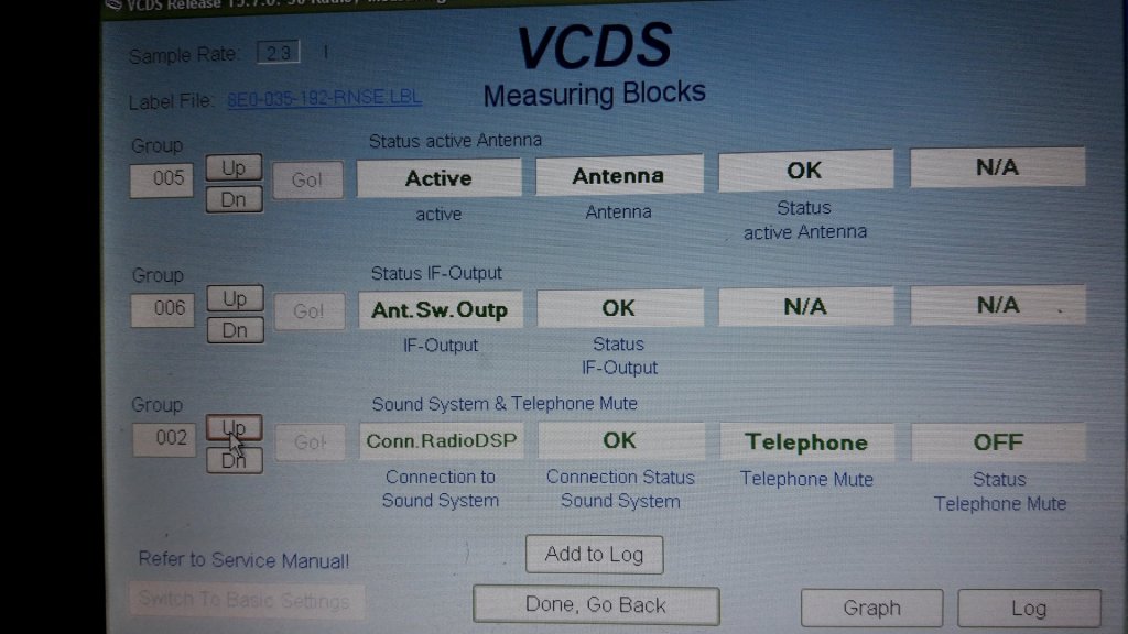

Mam fabryczne radio Chorus 2+. Wstawiłem RNSE 193G. Wymieniłem wzmacniacze w tylnej szybie dorobiłem kabelki, zakodowałem cangateway 37- Nawigacja i parę innych w long koding i adaptacji. VCDS nie pokazuje żadnych błędów, super śmiga z wyjątkiem radia i gali. Radio działa tak jak gdyby nie działał wzmacniacz. Sprawdziłem w bloku pomiarowym wszystko ok. W engineering mode prędkość pokazuje, gala -5 nie działa. Co ciekawe zanim posprawdzałem VCDS wymieniłem trzy jednostki i wszystkie miały te same usterki. Na chłopski rozum coś zakłóca pracę radia. Chciałem się  poradzić co zrobić, może trzeba jeszcze coś dokodować?
