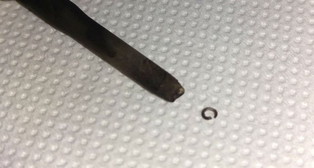

Musashi Opublikowano 27 Lutego 2017 Opublikowano 27 Lutego 2017 świece warto jednak wymieniać nie czekając aż się uszkodzą. przykład z wymiany: pacjent 2 tdi 16V, BKD, świece metalowe. fot. Szczęście, że drut grzejny powoli odparowywał, gdyby jego fragment odpadł nie w reku (jak na fot.) ale w silniku i wpadł do cylindra byłoby po jednostce. Jeszcze większy problem, to stare świece ceramiczne, przegrzany izolator, może pęknąć, a jego odłamki są dla cylindra zabójcze. poniższa świeca, wymieniona z sąsiadkami przy przebiegu ok. 240 kkm, były tam od nowości. konkluzja? warto odżałować na wymianę świec przynajmniej po 200kkm.
Pawelkiwi Opublikowano 15 Listopada 2017 Opublikowano 15 Listopada 2017 I ceramiczne i metalowe robią podobną robotę w cylindrze czyli .... Jak ktoś ma 200kkm nalotu to już dawno powinien wymienić "żarówki". 150kkm to ich górna granica żywotności. Reszta to ryzyko. Jak komuś padła 1 szt wymienia się wszystkie i obserwuje się czy na tym samym cylindrze znowu nie pada ta sama. Wtedy do weryfikacji np. lejący wtrysk.

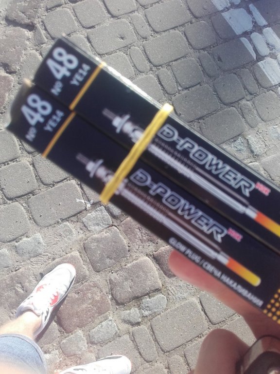

papadziordzio Opublikowano 8 Czerwca 2018 Opublikowano 8 Czerwca 2018 (edytowane) Mechanik gonił z terminami i wymieniłem na te ze zdjęcia, kontrolka grzania znika praktycznie od razu i może na 3lata spokój. Zapłaciłem 56zł/szt. i mogę polecić do tego nowa uszczelka oczywiście bo poprzednia była poprawiona już silikonem? W dniu 29.05.2018 o 14:24, moniuh napisał: Kolego mrugająca kontrolka świec to nie koniecznie świece niesprawne, trzeba podpiąć pod "kompa" i zobaczyć jakie błędy. jeśli będą występowały od siec to wymienisz, ale w blb pod pokrywa siedzą, powinno się uszczelkę nowa dać pod pokrywę. Co do mrugającej kontrolki, niestety potrafi się zapalić czasami. Na kompie zero błędów. Edytowane 8 Czerwca 2018 przez papadziordzio
