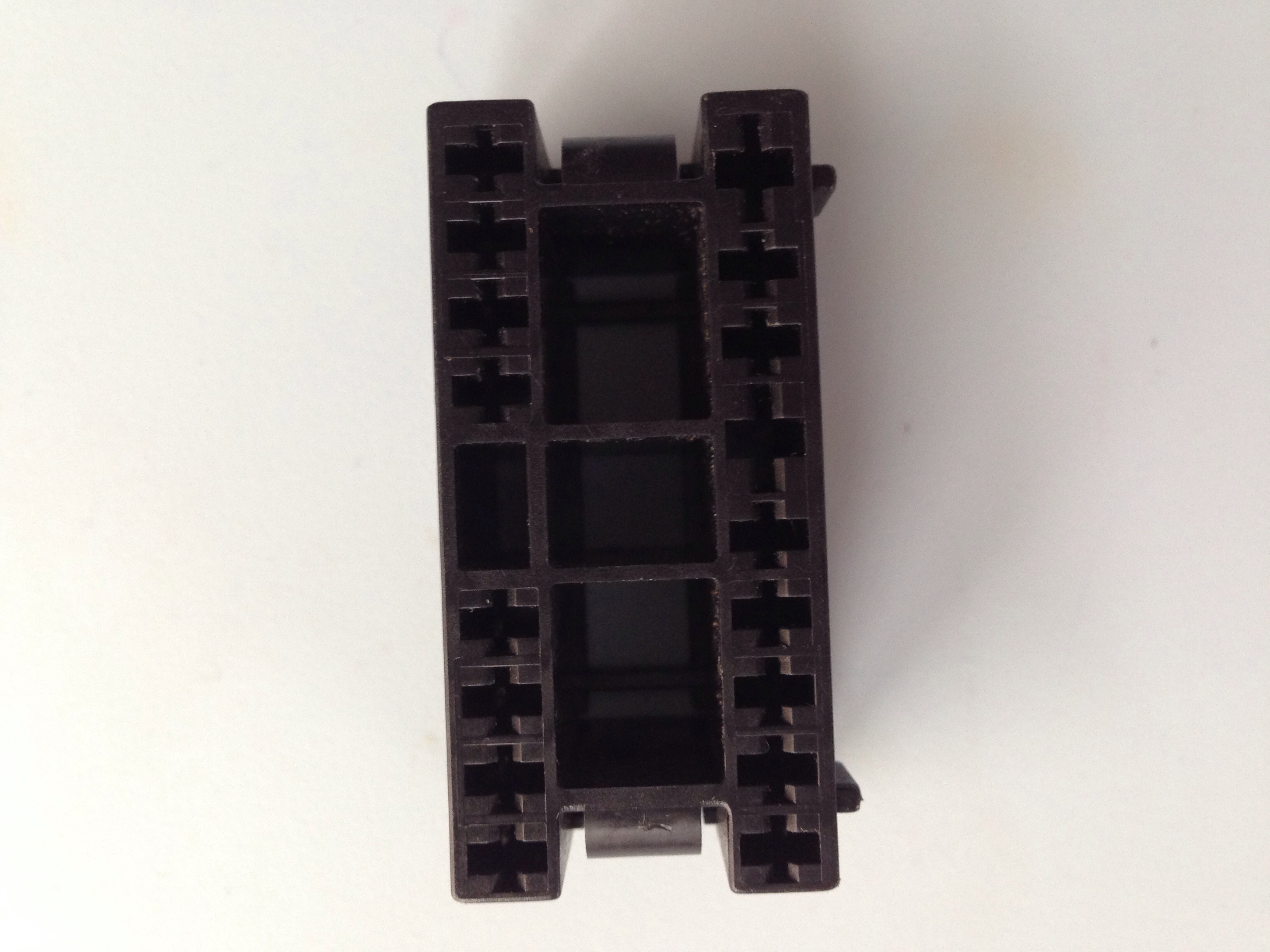

Koledzy jak przepiąć pin 11 we wtyczce włącznika świateł? Pewnie jest to błahostka, ale Nie chcę nic popsuć :decayed:
Odginasz od gory delikatnie plastikowe zabezpieczenie i podwazasz zeby zabki nie blokowaly. Od przodu z dolu i gory wsuwasz jednoczesnie po jakiejs grubszej igle i ciagniesz za pin.
Chyba się poddaję :facepalm: To nie na moje nerwy :decayed:

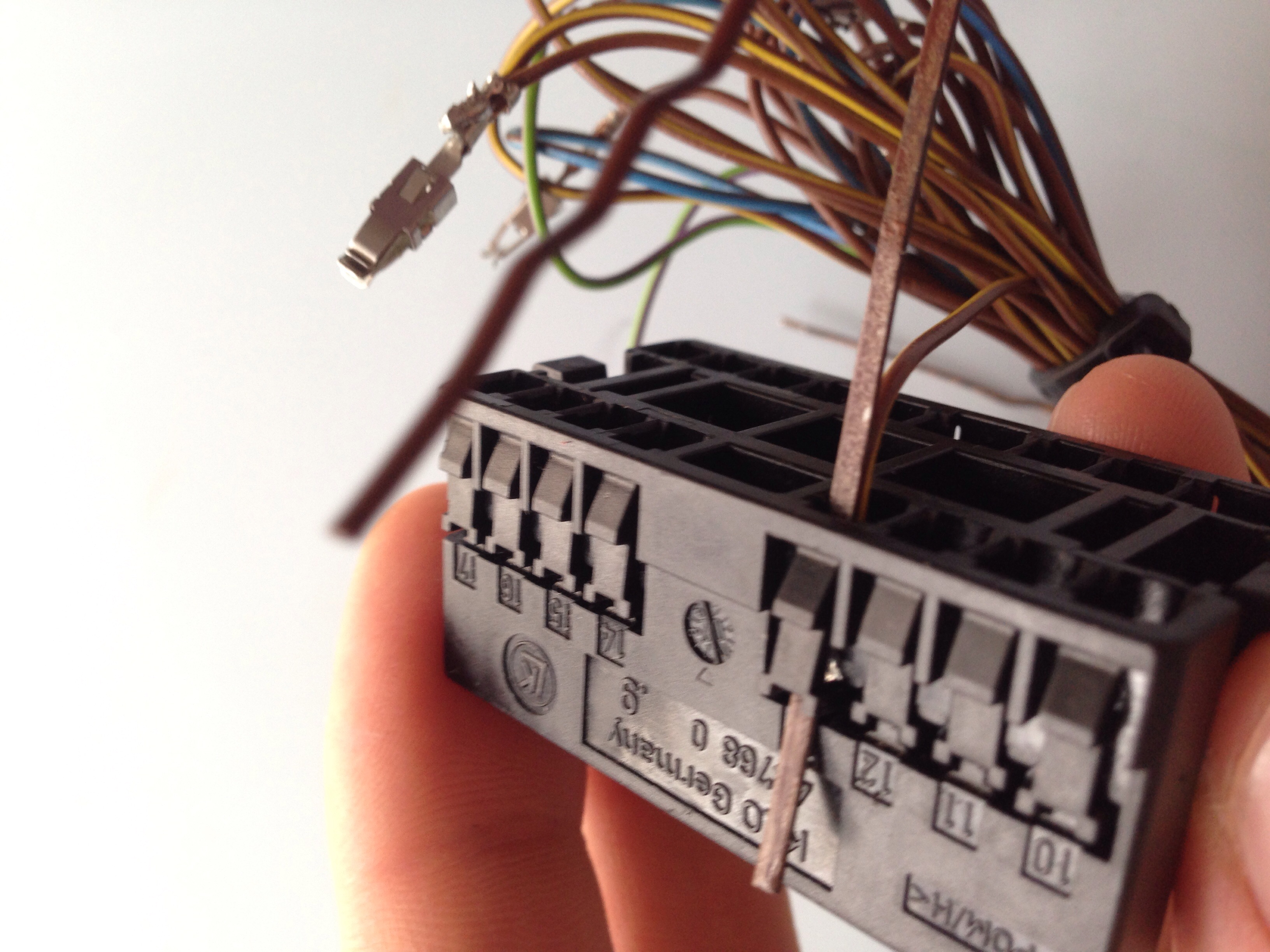

Masz tu male DIY

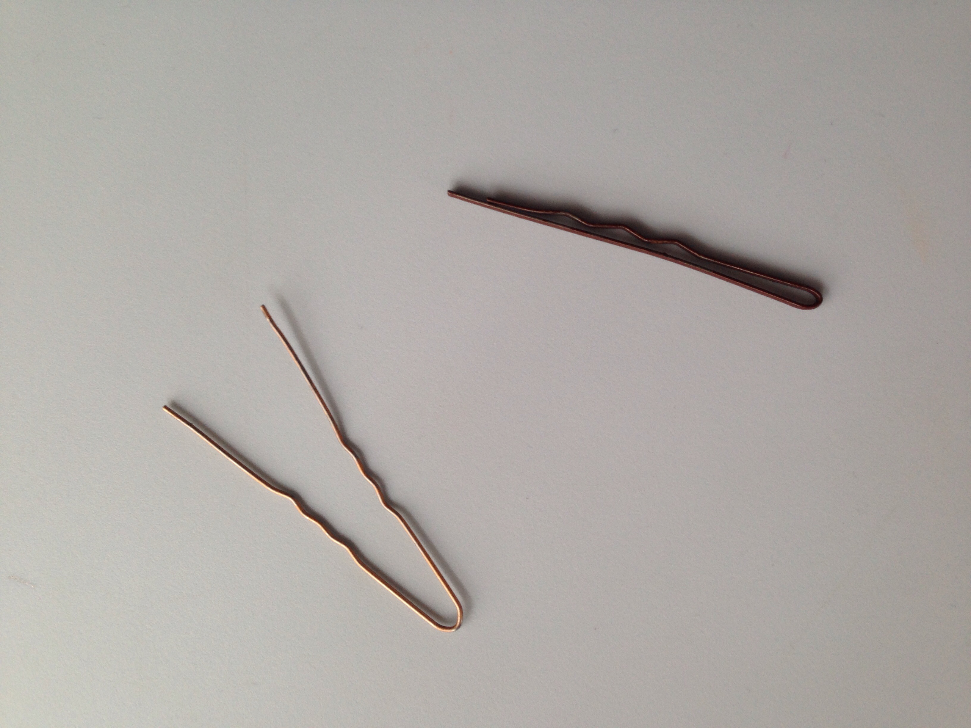

Potrzebne narzedzia, mozna zabrac babie lub uzyc swoich :wink:
Podwazasz zabezpieczenie od strony wejscia pinu

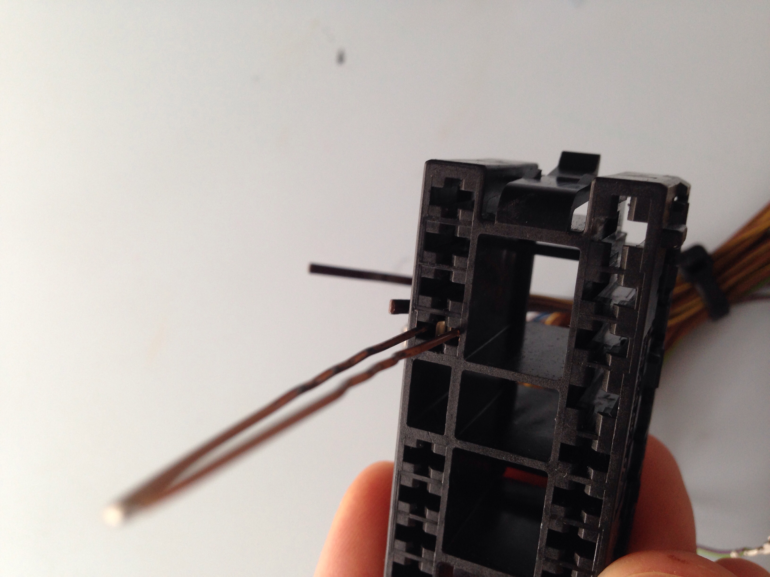

Wciskasz od przodu pinu szpilki w miare mocno
Ciagniesz za kabelek, musi wyjsc. Jesli nie wcisnij mocniej szpilki, one odblokowuja bezposrednie zapezpieczenie pinu.

Dzięki matibati2 :hi: :hi: Korzystałem z grubszych igieł, ale spróbuję z tymi spinkami :wink:
