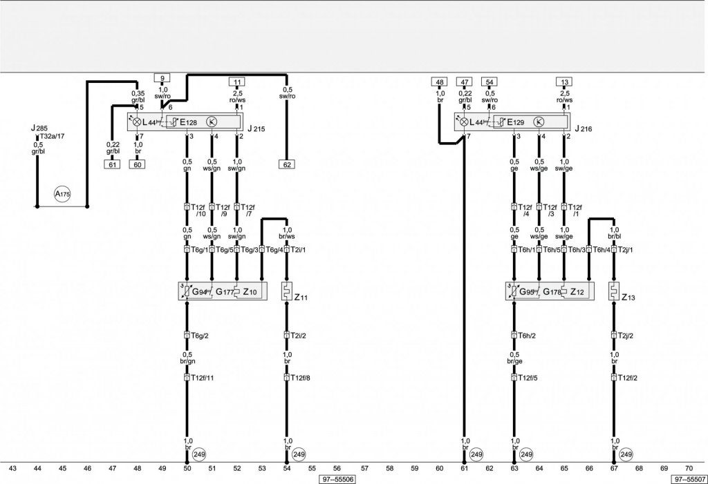

Ma ktoś tutaj grzaną kanape mam pytanie co do wiazki
Mam
Mam problem bo nie wiem jak wyglada wiazka prosto z mat . Wg etki jest troche pomieszana mówiac troche. ponizej zrobiłem rysunek. Tylko nie wiem czy maty sa jakos połaczone ze sobą gora dół i gdzie kostka dwupinowa ma byc wpieta. Chyba ze jest jakas inna jeszcze wiazka
http://www62.zippyshare.com/v/7mAC3Kxm/file.html
Z tego co pamiętam to maty oparcia są połączone dwoma 2pinowymi kostkami z siedzisikiem. A od siedziska idzie jedna 12pinowa kostka.

Ktos właśnie wystawil matę kanapy w dziale sprzedazy i tam wlasnie jest tak, że z siedziska wychodzi Zielona kostka 6 pinowa a z oparcia  dwupinowa.  Mówię teraz o jednej części np.lewej czyli góra i dol
Tutaj kolego masz info z ELSY na temat polaczenia mat grzewczych
Heated rear seat, left
E128    -    Heated rear left seat switch with regulator
G94    -    Rear left seat temperature sensor
G177    -    Rear seat occupied sensor, driver's side
J215    -    Heated rear left seat control unit
J285    -    Control unit with display in dash panel insert
L44    -    Seat heating switch light bulb
T2i    -    2-pin connector, heated rear seat backrest, left
T6g    -    6-pin connector, on rear left seat
T12f    -    12-pin connector, black, under rear seat bench
T32a    -    32-pin connector, green, on dash panel insert
Z10    -    Heated rear seat, left
Z11    -    Heated rear seat backrest, left
249    -    Earth connection -2-, in interior wiring harness
A175    -    Connection (58s), in dash panel wiring harness
Heated rear seat, right
E129    -    Heated rear right seat switch with regulator
G95    -    Rear right seat temperature sensor
G178    -    Rear seat occupied sensor, front passenger's side
J216    -    Heated rear right seat control unit
T2j    -    2-pin connector, heated rear seat backrest, right
T6h    -    6-pin connector, on rear right seat
Z12    -    Heated rear seat, right
Z13    -    Heated rear seat backrest, right
Kolory kabli:
ws = white
sw = black
ro = red
br = brown
gn = green
bl = blue
gr = grey
li = purple
ge = yellow
or = orange
rs = pink
Ja pod siedziskiem kanapy po obu stronach mam wtyczki 2pin wyprowadzone do mat które grzeja oparcia + kostka 12pin .
