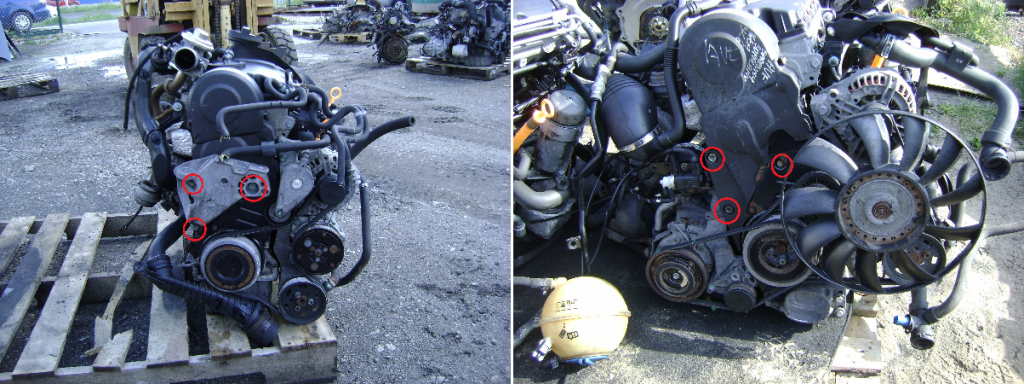

Pany, potrzebuje info, czy np silnik AVB/ AWX da radę zamontować jako poprzeczny ? Chodzi mi o to, czy ma w bloku otwory na łapy do montażu poprzecznego ? Tak by wsadzić go do Polo dla przykładu...
Poprzeczniaki miałeś ASZ, ARL, AXR, ATD, AFN itd... Wzdłużniaka raczej tak nie upchniesz ze względu na wyjście krzyni, mocowania/łapy itp...
Mati chodzi mi o to:
Po lewej ATD po prawej AVF
i zobacz wygląda jakby w bloku AVF były miejsca do przykręcenia mocowania pod łapę dla poprzeczniaków :Pa.png
A po drugiej stronie mocowanie jest na skrzyni...
