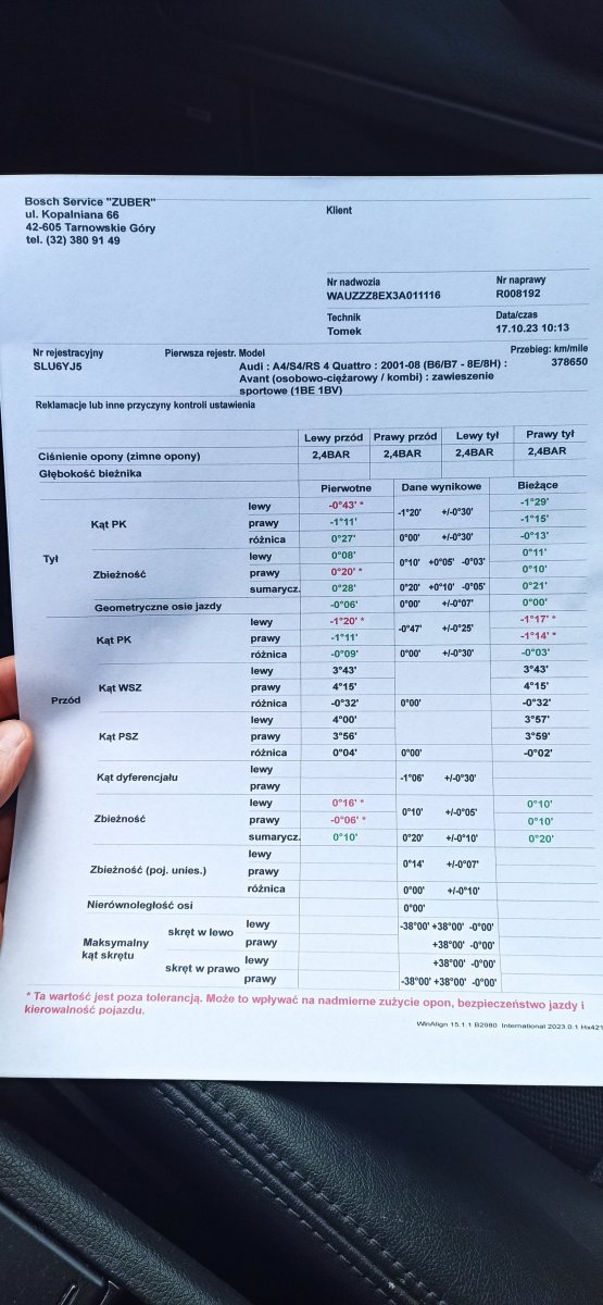

Langista Opublikowano 15 Października 2023 Opublikowano 15 Października 2023 (edytowane) Miałem wszystko nowe z tyłu ale był problem z ustawieniem, brakowało regulacji na fasolce z lewej strony i kombinowali dosłownie ze wszystkim co możliwe żeby kąty się zgadzały. Potem kilka wyjazdów przy których ciągle zwracałem uwagę na to, że auto ściąga na prawo + kierownica jest krzywo. Po 3 godzinach i 4 wyjazdach się poddałem bo musiałem już jechać do pracy. Edytowane 15 Października 2023 przez Langista
A4b6quattro Opublikowano 15 Października 2023 Opublikowano 15 Października 2023 To cię to kosztowało ,nerwów i kasy. U mnie jak ustawił, po prostu wyjechałem i było elegancko. Dobrze że nie powiedział Tobie '' panie musi pan kierownice sobie przestawić'' Tak kiedyś do kumpla powiedział gościu, kiedyś jak mu wyszło że kiera przestawiona.
Langista Opublikowano 15 Października 2023 Opublikowano 15 Października 2023 Wiesz, tu najważniejsze są kąty. Możesz ustawić je tak, że auto będzie szło jak po sznurku, ale opony wytrzymają tylko jeden sezon wraz z tulejami na wahaczach, a i spalanie wzrośnie.
A4b6quattro Opublikowano 16 Października 2023 Opublikowano 16 Października 2023 Tak jak mówisz ,kąty są bardzo ważne ,aby opon nie zjadło.
Langista Opublikowano 17 Października 2023 Opublikowano 17 Października 2023 Udało się bliżej ogarnąć, w Tarnowskich Górach, 30 minut, włącznie z jazdą próbną. Koszt 250 zł ale jest dobrze przynajmniej.
