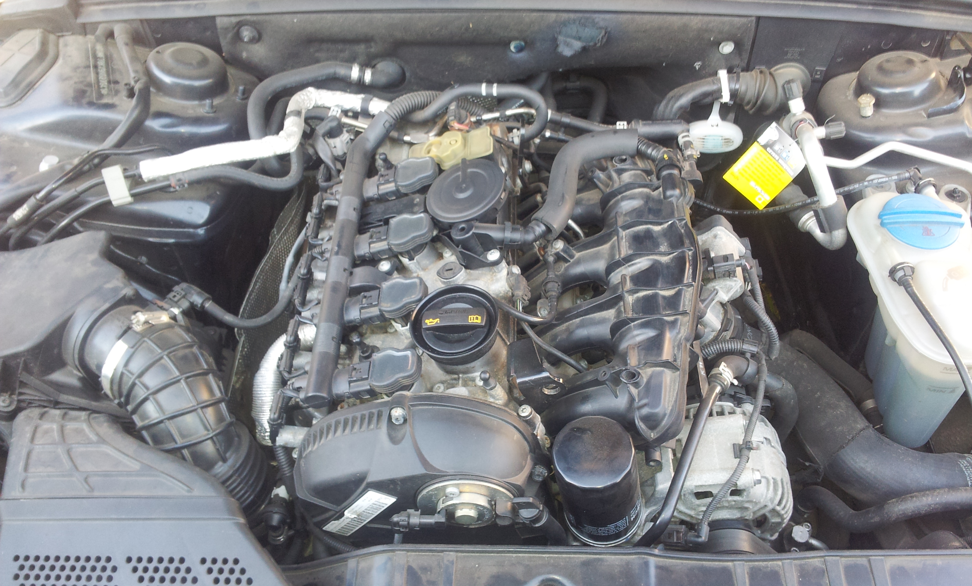

Witam wiecie może gdzie załozyc blow off w audi a4 b8 2.0 tfsi przeszukałem całego neta i nigdzie nie ma instrukcji jak zamontowac :/ mam blow off-a forge 1338826141-21172.jpg
Edytowane przez Boras27
Witam
tu masz montujesz pod DV'ke
Edytowane przez bartekzks
Heh tylko ze ja nie mogę znalesć miejsca w którym to się montuje w moim samochodie nie jest w tym miejscu co na filmiku...
Haha bo to Golf z poprzecznym silnikiem .....
Jak masz wzdłużny do DV możliwe że jest pod spodem ( od dołu sie dostaniesz) tak jak u mnie w TFSI
A wiec jak narazie od spodu jeszcze nie sprawdzałem musze jechac na kanał ... ale jesli nie jest od spodu tylko od góry to gdzie tego szukac?? robie to pierwszy raz ... ;)
DV jest w turbinie ;)
Czyli nie ma mozliwosci załozenia blow off-a ?? bo juz nie wiem
masz mozliwosc jak spawasz sobie dolot i robisz w rurze specjalny krociec/gniazdo na to
Jak to przez sprzedawce zostałem zapewniony ze montaż bedzie trwał co najwyzej 10 minut .. bez zadnych wiekszych ingerencji. ...

Ten BLOW OFF co masz ma montuje sie P&P na czy tam pod DV na 3 śrubki , które są w zestawie nic nie potrzeba rzeźbić
Pokazałem filmik z montażem gdzie tam trzeba było coś zmieniać ??
No znowu uratowałeś sytuacje :)
no to git jesli tak
A wiec blow off założony nie obeszło sie bez komplikacji ale udało sie działa nie ma błedów.
