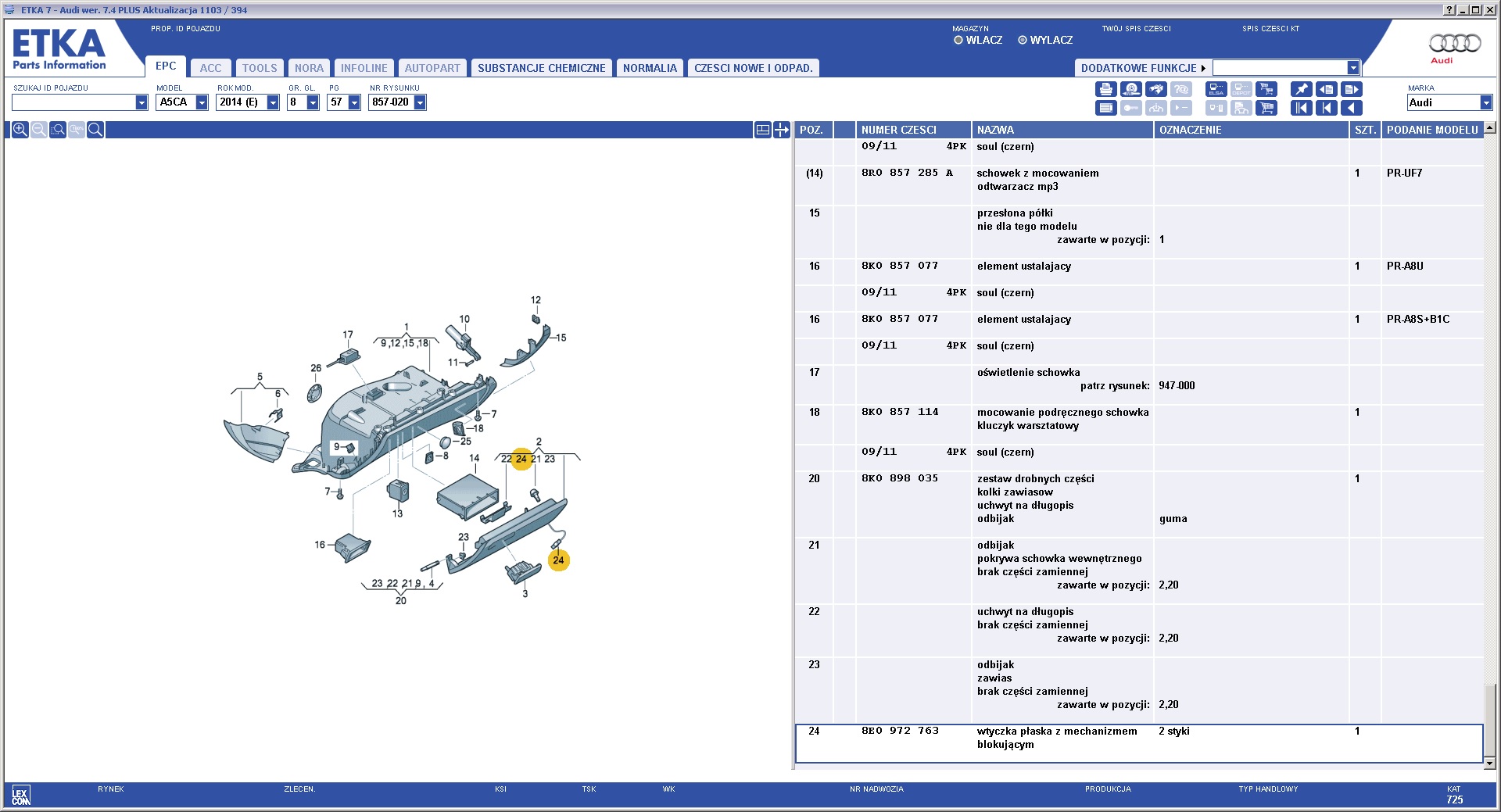

Panowie, do czego jest kabelek w schowku pasażera który wchodzi gdzieś do środka zawiasu, tak jak by był poprowadzony do wnętrza klapki schowka.
Podłącz zasilanie to się przekonasz :kox: może klamka podświetlana?
Tak na serio to pierwszy raz takie coś widzę.
Podłączyłem miernik, jest przejscie bez względu czy klapa otwarta czy nie, po podłaczeniu zasilania do przewodów 12V coś w klapie pstryka, jakiś elektromagnes, ale nie odryglowuje się, nie wiem za co to moze odpowiadać.
a moze ktos przerabiał jak w a6 c6 klape schowka ??
To jest fabrycznie tak, nie ma opcji żeby coś tam było grzebane.
Chyba znalazłem, ale nie pod a4 czy a5 coupe a pod a5 cabrio:
Było na każdym rysunku ale w innych modelach napisane był: nie dla tego modelu.
Podejrzewam, że przy kabrio po zamknięciu auta idzie tam sygnał/napięcie i blokuje schowek.
Edytowane przez damianw
Nooo, to było cabrio, dokładnie. Ale po wała te kable ?
To blokowanie miało by sens.

dokładnie, bywały wersje z ele zamkiem schowka i obstawiam, że to od tego te dwa kabelki. ciekawe, czy da się zrobić w naszych :naughty:
no niestety nie , ja ich u siebie nie mam , te dwa kabelki w schowku są od blokowania schowka po zamknięciu auta tak jak pisze damianw to jest po prostu sygnał do siłownika zamka coś takiego jak w drzwiach czy w klapie
Pewnie by się dało u nas podłaczyć tylko jaki ma sens zamykanie z automatu schowka jak auto się zamyka ... chyba ze zamykanie z otwartą szybą.
to jest przeznaczone do samochodów cabrio gdzie zamykasz auto na parkingu a dach jest otwarty wtedy też blokuje schowek aby nikt tam nie zaczął grzebać , w naszych chyba nie ma sensu , możne fajne by to było jak by był jeszcze moduł domykania okien jak zacznie padać deszcz . Wtedy można by było autko zamąć z otwartymi oknami a jak zaczęło by padać to same by się zamkły Edytowane przez Love-AUDI
