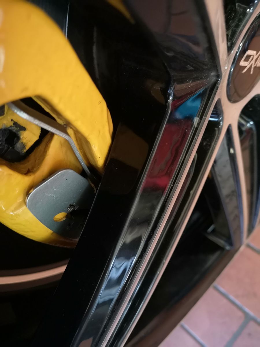

george Opublikowano 10 Czerwca 2024 Opublikowano 10 Czerwca 2024 1 godzinę temu, orionek65 napisał(a): Panowie mam aktualnie z przodu hebel 320mm ale zrobiło się ciasno na aktualnych felgach i musiałem założyć dystans 5mm z którego chciałbym jednak zrezygnować a koło musi zostać. Czy jest jakaś ciekawa alternatywa pod tą średnice ewentualnie mały upgrade w rozsądnych pieniądzach który zrobi te 5mm luzu? Jak wyżej frezowanie lub zacisk od cabrio - ma płaskie jarzmo i różni się kształtem (jest podobny do tego od Ski). Czy jest zamienność jarzm? Nie wiem. Po prostu od razu kupiłem zacisk od cabrio B7.
orionek65 Opublikowano 11 Czerwca 2024 Opublikowano 11 Czerwca 2024 ile bezpiecznie można by zdjąć materiału? ?

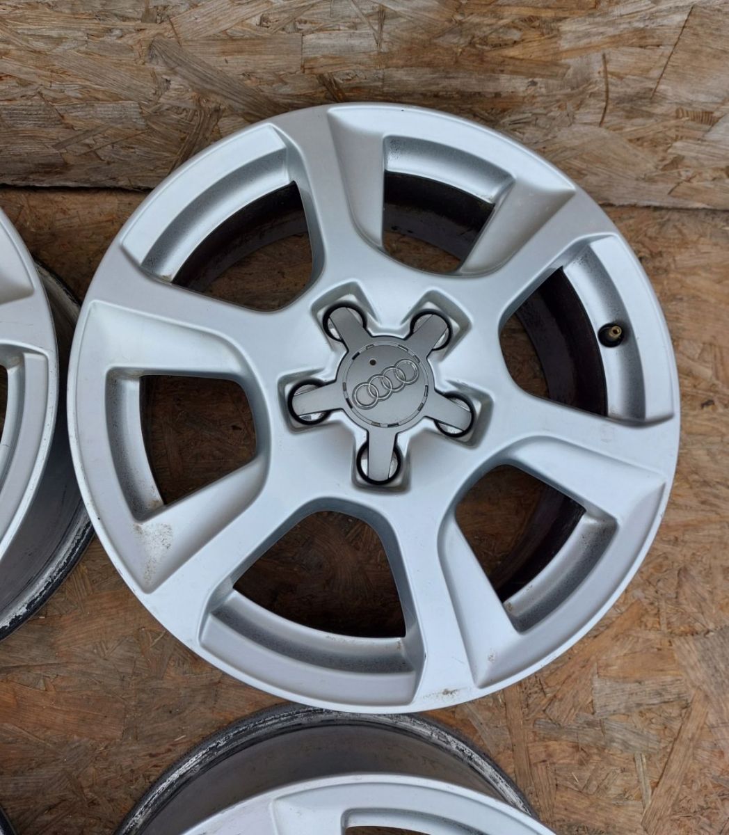

Big Lebowski Opublikowano 11 Lipca 2024 Opublikowano 11 Lipca 2024 Hej, mam szybkie pytanie. Czy felga z B8 16 cali jak na zdj będzie ok dla zestawu 320/288? wiem, że kiedyś już ktoś o to pytał, ale nie potrafię znaleźć odpowiedzi. z góry dzięki.
