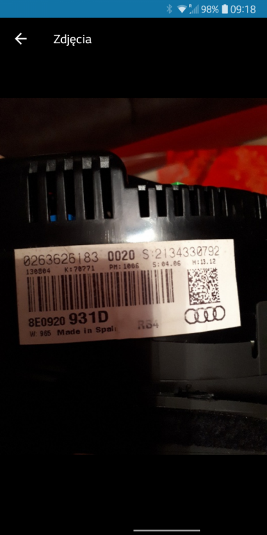

Czy ktos mi moze odszyfrowac czy ten licznik jest mono czy kolor?
8E0 920 951 G
RB8
8E0 920 951 G
RB8
mono
21 godzin temu, kdawid napisał:
mono
Dziekuje
