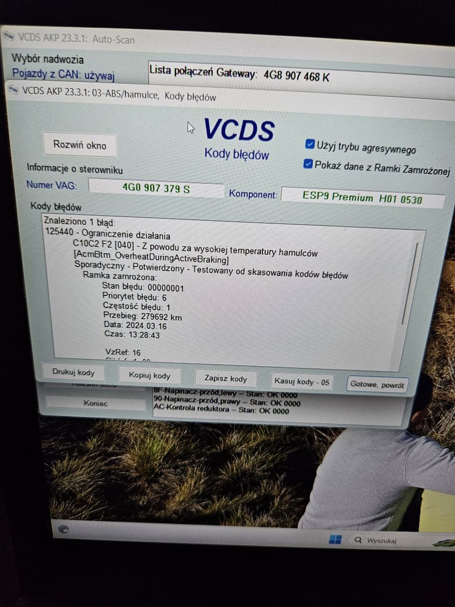

Kodzak33 Opublikowano 17 Marca 2024 Opublikowano 17 Marca 2024 Panowie po ostrym traktowaniu hamulcy pojawił się taki błąd. Skasowany i nie wrócił na drugi dzień. Podejrzewam że płyn się zagotował, pytanie z jakiego to odczyt czujnika ?
Muskel1 Opublikowano 17 Marca 2024 Opublikowano 17 Marca 2024 Kiedy był płyn hamulcowy ostatnio wymieniany?
Kodzak33 Opublikowano 17 Marca 2024 Opublikowano 17 Marca 2024 (edytowane) Wpadł swap 356/330 i nowy plyn sl6. Potem było kilka ostrych hamowań. Pytanie gdzie jest czujnik temp Edytowane 17 Marca 2024 przez Kodzak33
Kodzak33 Opublikowano 17 Marca 2024 Opublikowano 17 Marca 2024 (edytowane) 36 minut temu, Dev napisał(a): Po takim komunikacie raczej nigdy Tego samego dnia co wymiana na 356 Edytowane 17 Marca 2024 przez Kodzak33
Kodzak33 Opublikowano 17 Marca 2024 Opublikowano 17 Marca 2024 41 minut temu, Muskel1 napisał(a): Kiedy był płyn hamulcowy ostatnio wymieniany? Tego samego dnia przy swapie. Pytanie gdzie jest czujnik ?
Kodzak33 Opublikowano 17 Marca 2024 Opublikowano 17 Marca 2024 17 minut temu, Muskel1 napisał(a): A SWAP kiedy? Pewnie czujnik poziomu. Wczoraj był swap rano z wymianą plynu, litr ate sl6 przepompowaliśmy, stan na maxa jest. Potem próba zbyt ostra zapewne. Na desce brak błędów, poprostu dziś z nudów podłączyłem vcds i był ten błąd. Zastanawia mnie gdzie jest czujnik. Mowa o a6 c7 2018 rok
Kodzak33 Opublikowano 17 Marca 2024 Opublikowano 17 Marca 2024 (edytowane) 17 minut temu, Dev napisał(a): Czujnik jest w ABSie W pompie ? Wiesz od ilu stopni taki błąd łapie? Edytowane 17 Marca 2024 przez Kodzak33
Dev Opublikowano 18 Marca 2024 Opublikowano 18 Marca 2024 nie mam pojecia od jakiej temperatury wywala błąd ale jeszcze raz musisz przelac płyn najlepiej zrobic to przy uzyciu VCDSa
