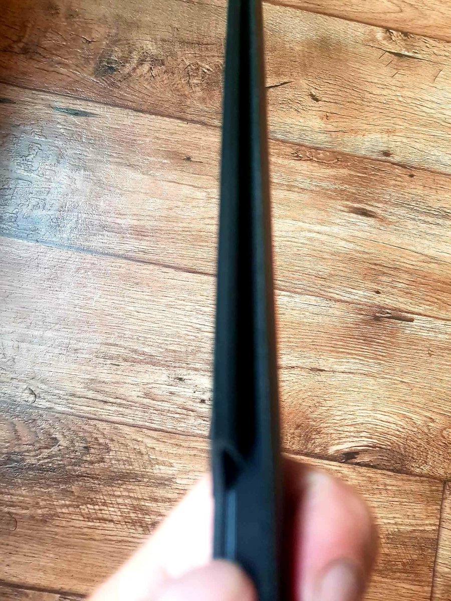

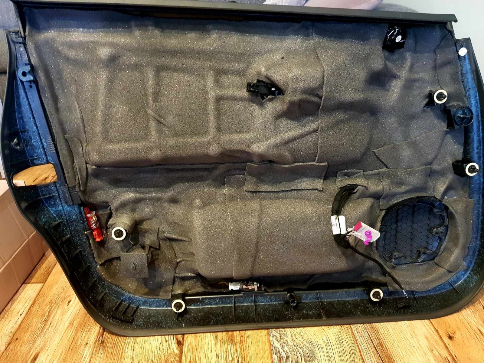

Audi po odberaniu od lakiernika po myjni oraz opadach deszczu borykało się z mokrymi boczkami z przodu auta. Powód przy malowaniu drzwi zostały ściągnięte listwy zgaraniające, które po ponowym założeniu puszczały duże ilości wody.
Problem z listwami zgarniającymi został rozwiązany dożywotnio. Nie puszczają nawet kropli wody. Cena nowej czarnej w Aso 295zl (termin dostawy 5-10 dni) zrezygnowałem z wymiany na nowe, ponieważ kolor starych i nowych znacząco się różni (kupiłem tylną nową do lx7z)

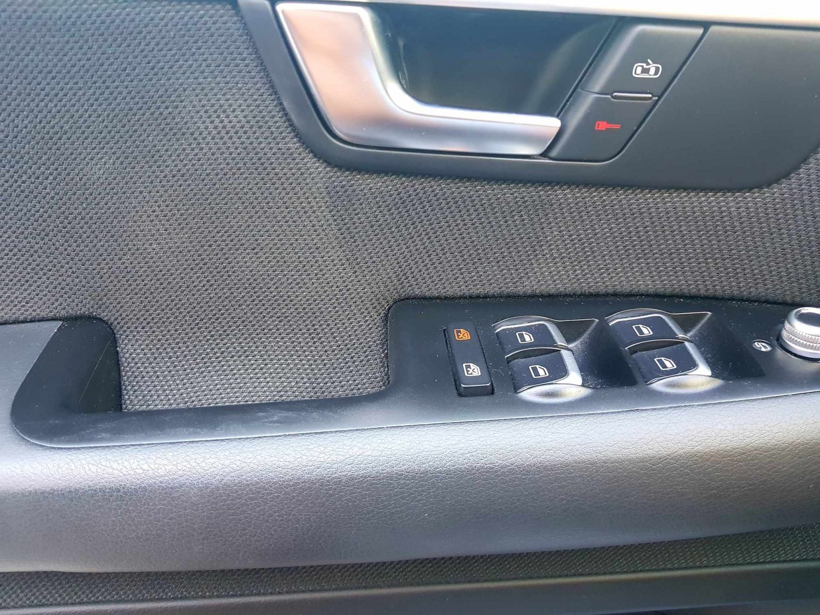

Awaria powodem tuningu. Przy wyciaganiu drzwi została uszkodzona blokada kostki (nie wiem czy była już prędzej ułamana czy pękła z powodu starości) kostka była luźna i o dziwo nie działało tylko otwieranie i zamykanie szyby kierowcy (wszystkie pozostałe szyby, alarm, sterowanie lusterkiem, podświetlenie, informacja na fisie o otwarciu drzwi działały prawidłowo). Początkowo myślałem, że uszkodzona wiązka w przelotce ale jak nią poruszałem to kostka wypadła. Wymiana wiązki drzwi na te z b7 (przepięcie pinów oraz dołożenie pamięci).

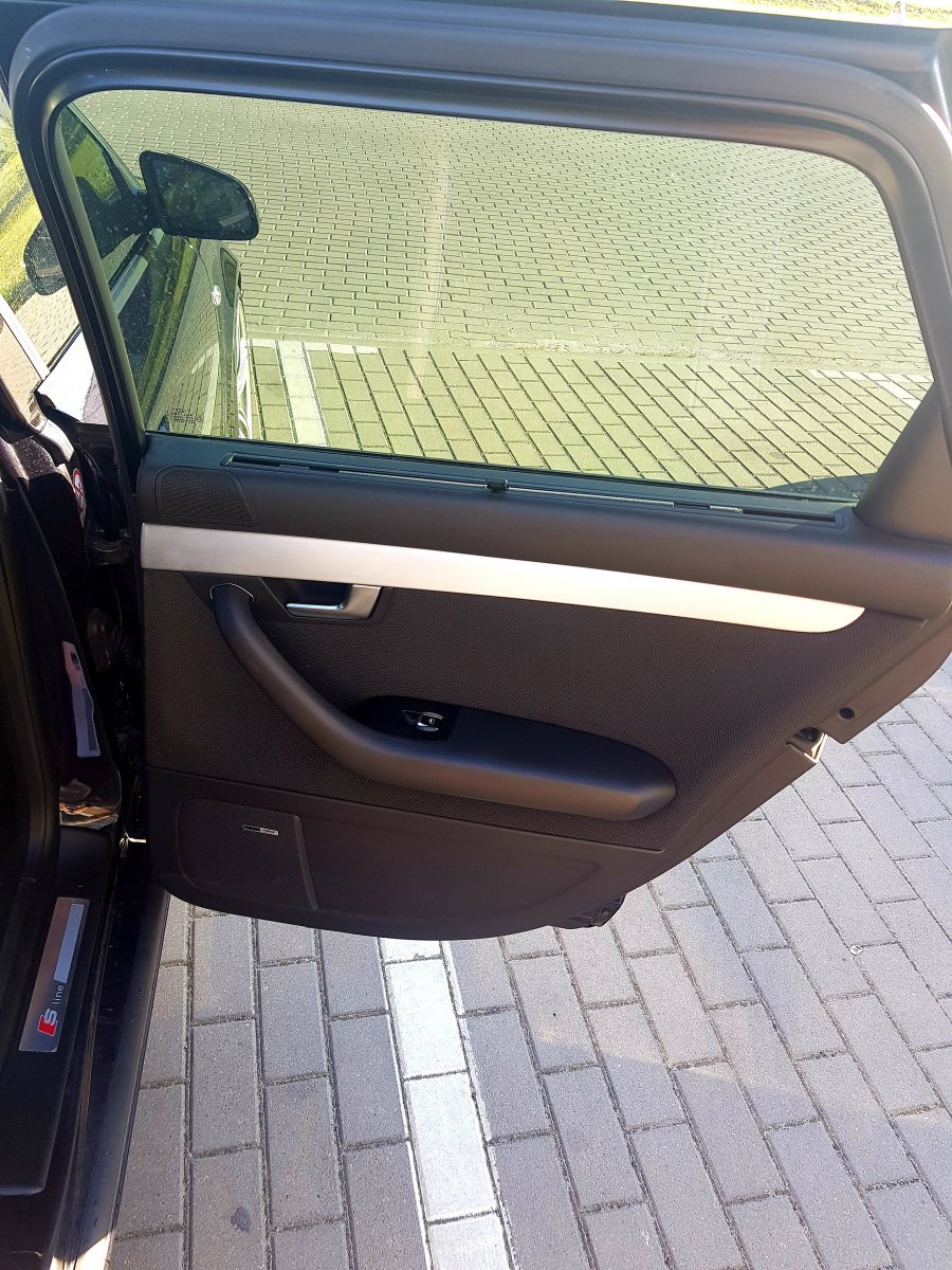

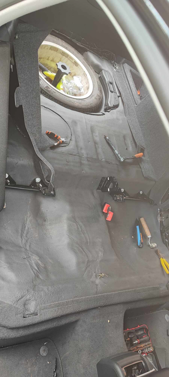

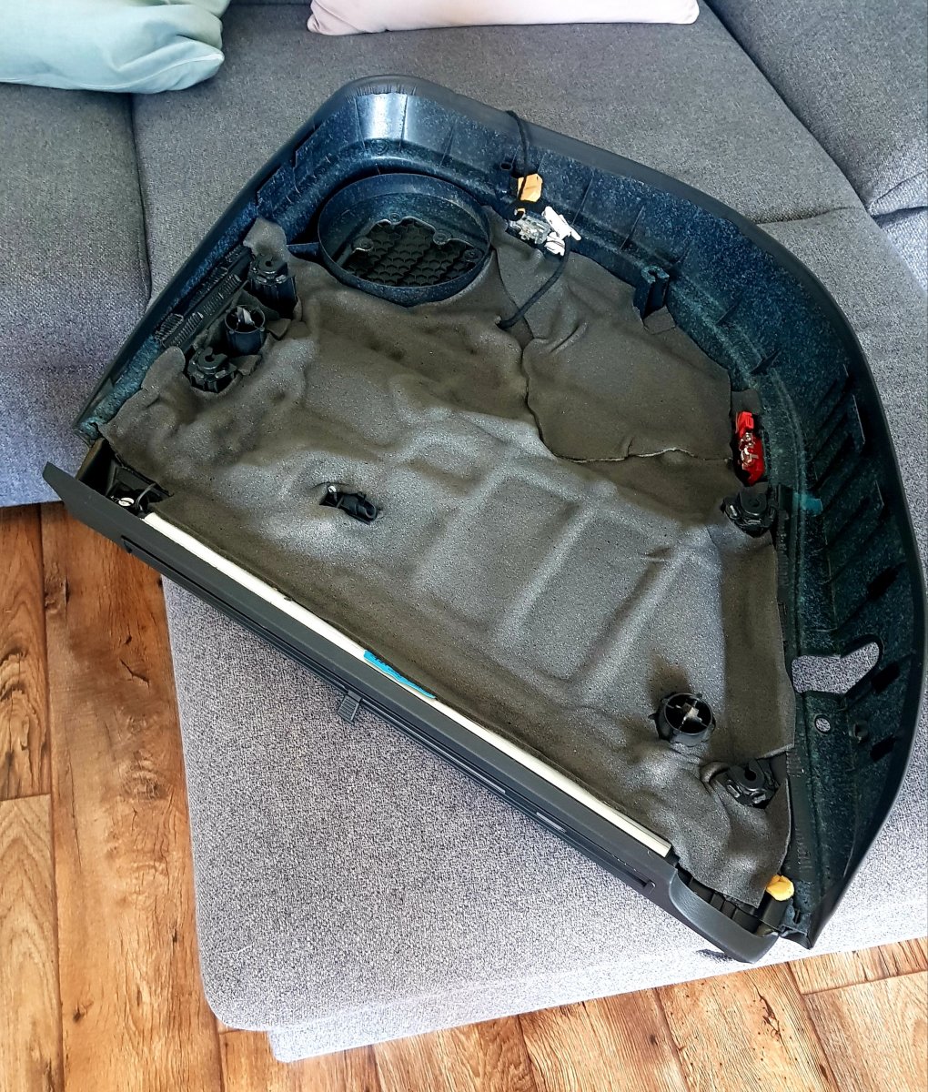

Z ciekawości ściągnąłem tylne boczki aby sprawdzić czy listwy zgarniające puszczają wodę (jest sucho). Jak już zrzucone wszystkie boczki to wypadało je wygłuszyć (efekt bardzo pozytywnie mnie zaskoczył).

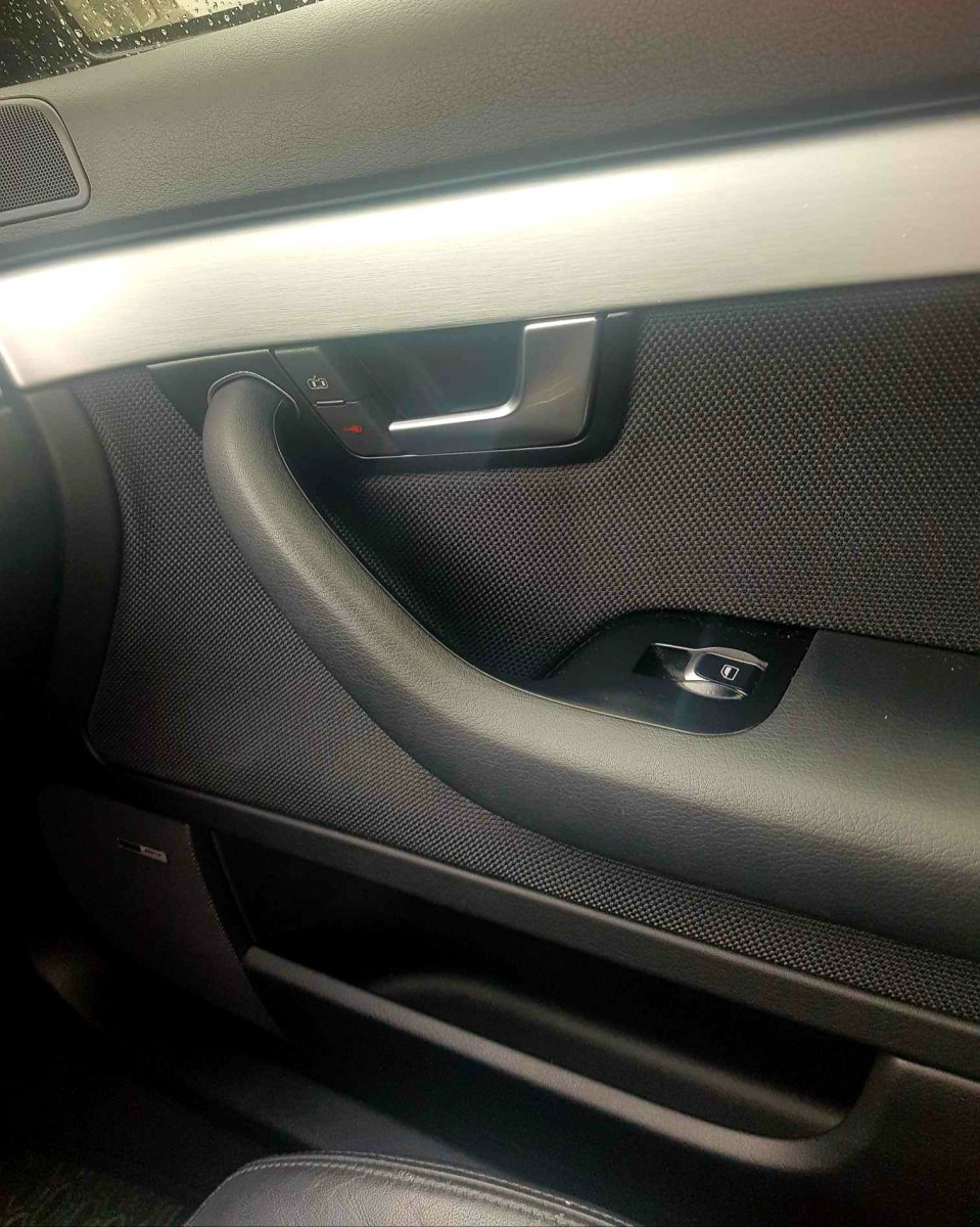

Wisienką na torcie jest montaż boczków z maskownicami BOSE oraz roletami, które czekały pół roku na montaż. Z pracy lakiernika jestem bardzo zadowolony. Wręcz zmusił mnie do kolejnych modów.

Ogarnięte konkretnie ! Serio poprawa po oklejeniu boczków ?
Tak ja jestem zadowolony. Koszt niewielki 120zł a efekt zadowalający, mam jeszcze maty wygłuszające może kiedyś je założę 😄

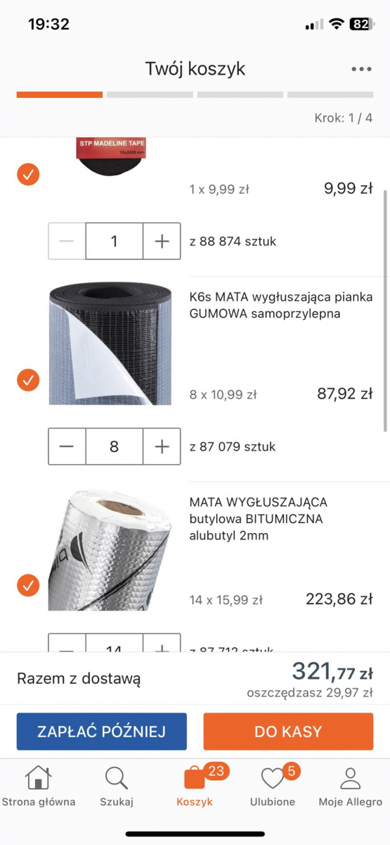

Jakie maty montowałeś? Podasz jakiś link?
Bitmat.pl ma takie maty, jedno to pianka stricte na boczki, potem jest pianka którą przykleja się na maty bitumiczne, którymi wytłumia się blachy.
  • Lubię to 1
Mega sie prezentuje. 👍
  • Dzięki 1
Maty wygłuszające i pianka z Bitmatu. Pianka jest w 2 rozmiarach 5mm i 10mm

51 minut temu, Ivanek napisał(a):
Bagażnik to w sensie klapa czy klapa + podłoga czy sama podłoga?
EDIT
Dorzuć jeszcze linka do pianki do uszczelek ;)) Też chciałbym włożyć bo irytują mnie szumy
caly bagaznik i w sumie tylna kanapa, podlogi mi sie juz nie chce bo i tak materialu braklo i duzo zabawy z rozbieraniem
