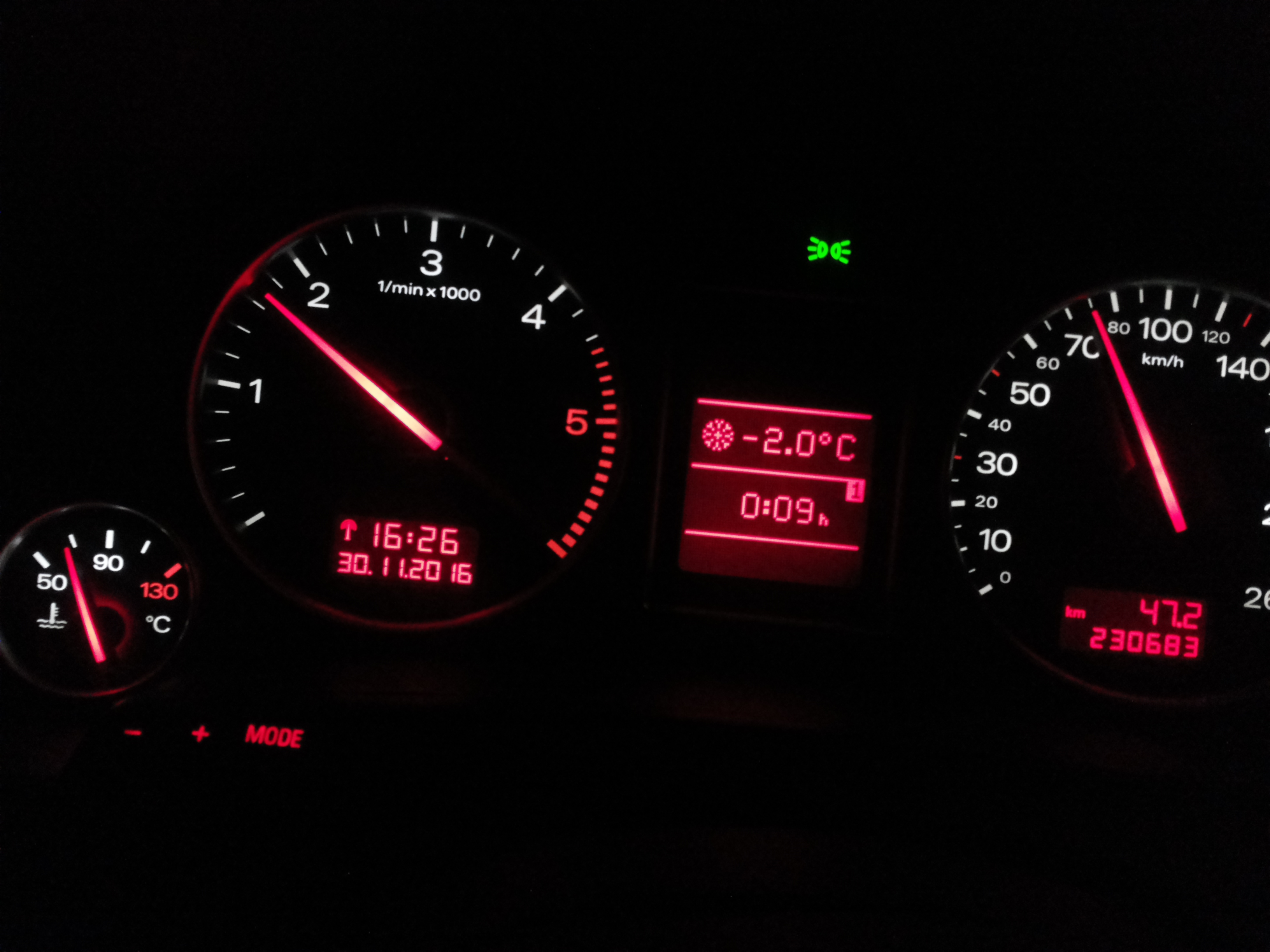

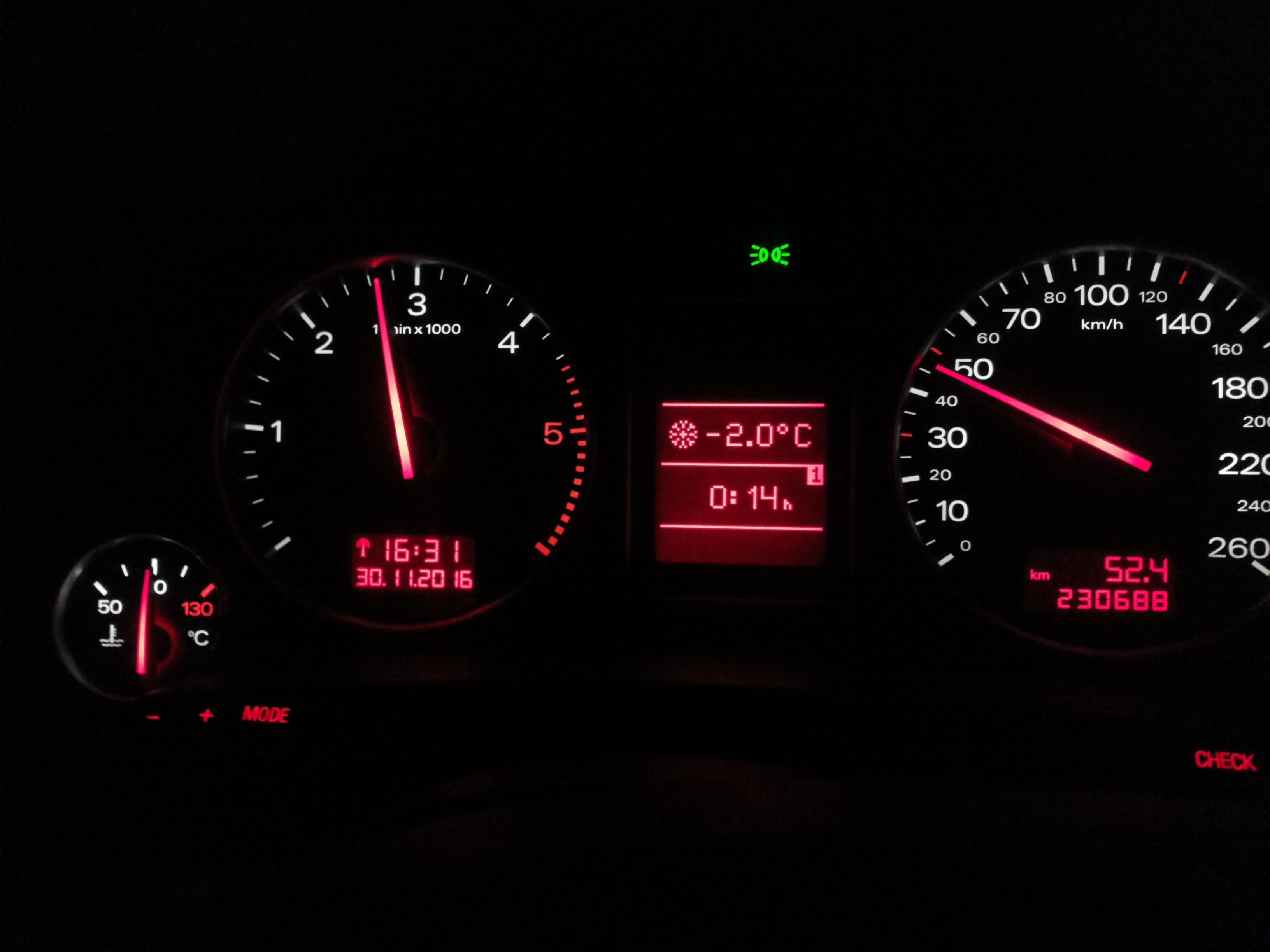

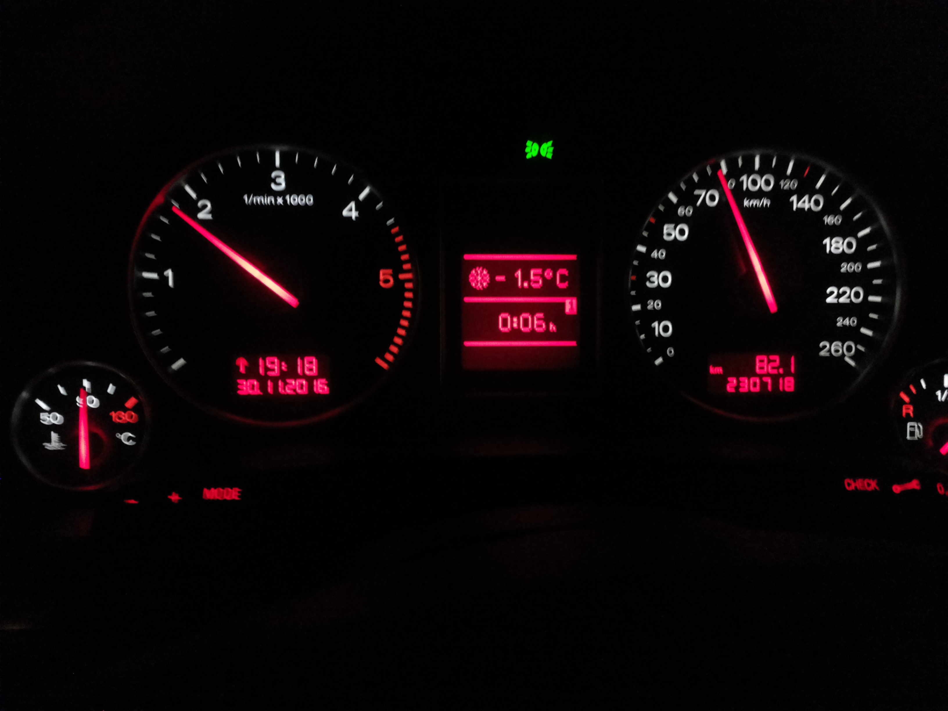

wyzyk83 Opublikowano 1 Grudnia 2016 Opublikowano 1 Grudnia 2016 ja mam termostat i czujnik firmy vernet i jest ok No jasne, że nie pojadę już do ASO. Czytałem warunki gwarancji. Tam magiczny zapis, że część musi być zamontowana zgodnie z technologią Audi. A skoro wstawiałem samemu termostat to już jest przyczyna do zwalenia winy na mnie. Wczoraj jeździłem trochę autem i problem jak był tak jest. A przypomnę, że mamy -2 stopnie a nie -10 czy -20. Jazda w jedną stronę po mieście (start z auta zaparkowanego pod chmurką): Jazda w drugą stronę ekspresówką (start z parkingu podziemnego i obroty wiadomo około 2000): Dziś kupiłem termostat Wahlera i zaraz idę go wymienić. nie wierzę żeby ori termostat był do bani ta wskazówka nie leży idealnie na 90 przyjrzałbym się czujnikowi za nim kupiłeś 2 termostat mogłeś vagiem sprawdzic temperatury

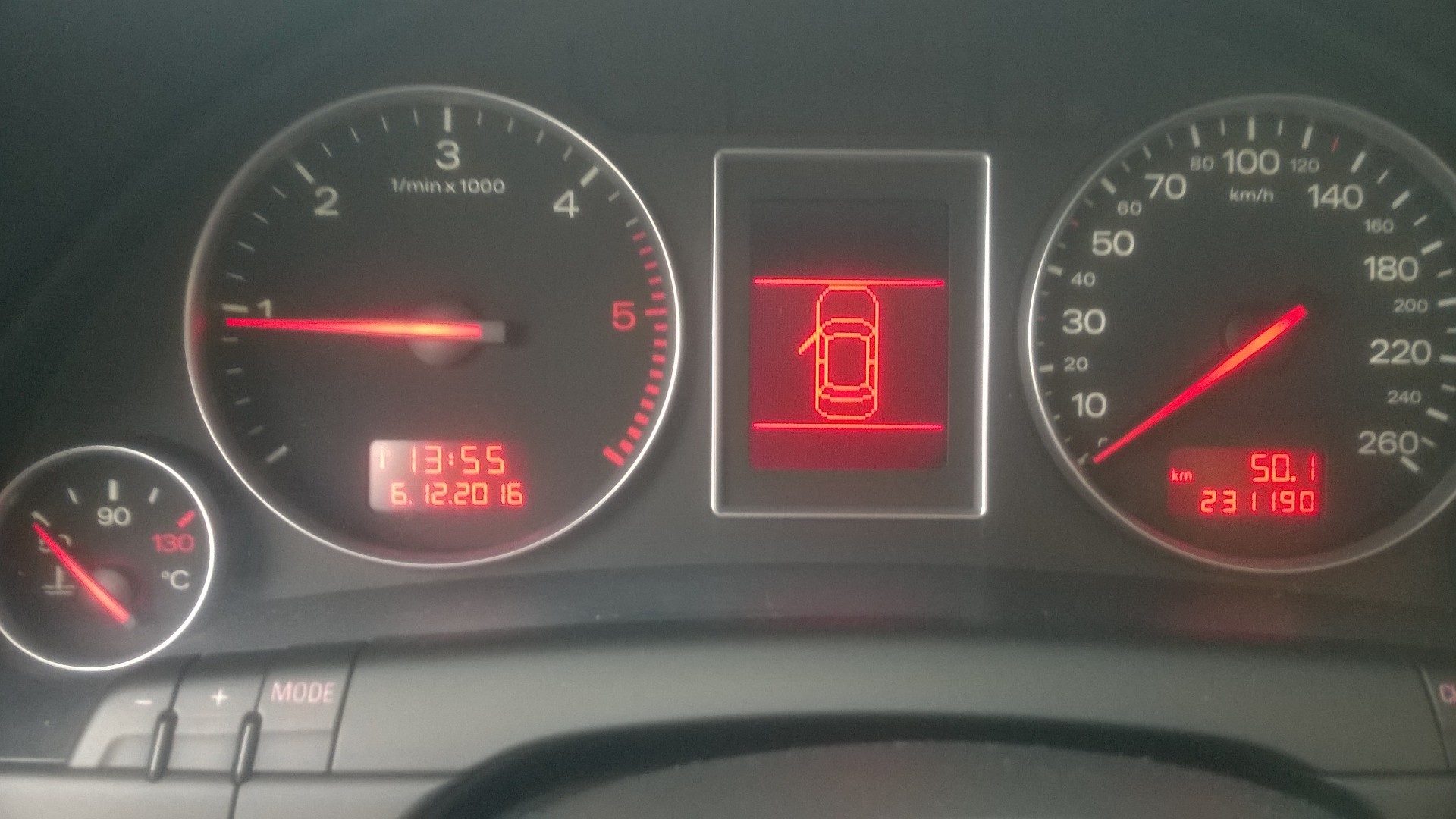

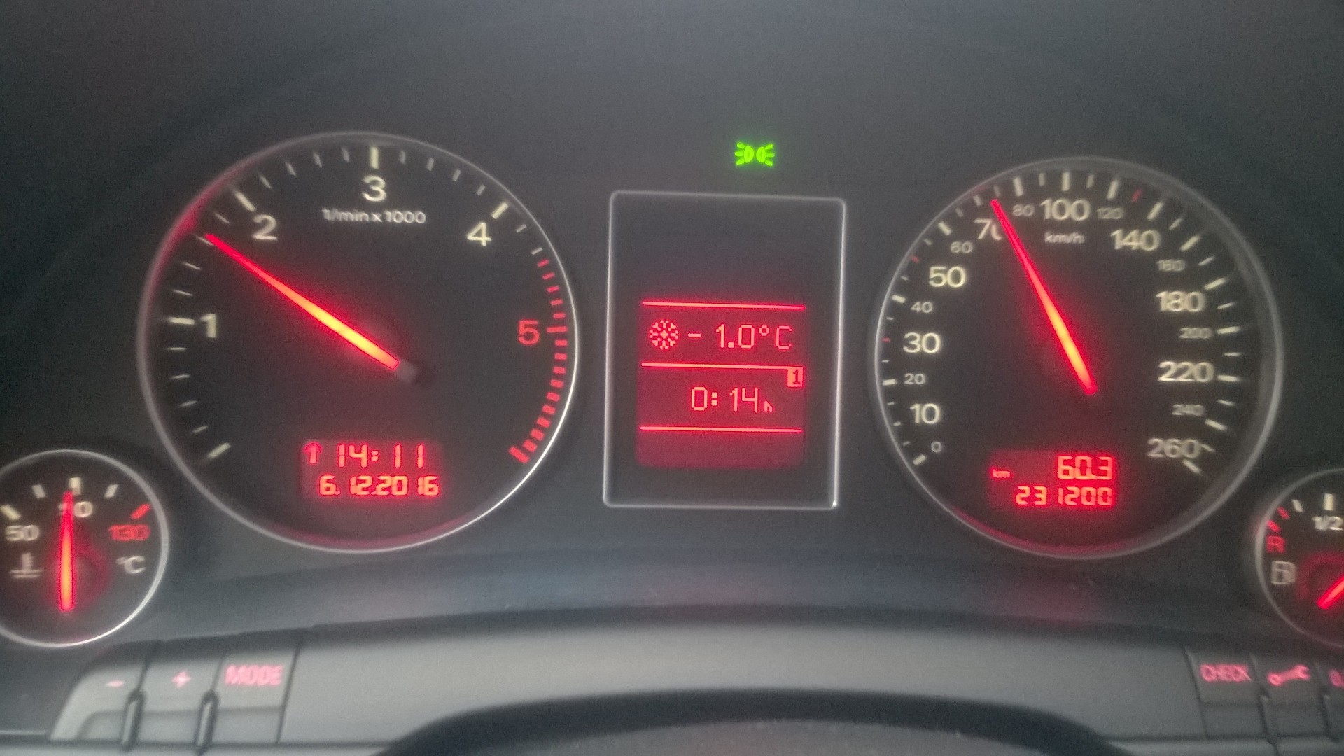

mateuszeks Opublikowano 6 Grudnia 2016 Autor Opublikowano 6 Grudnia 2016 (edytowane) Witam, dużo jeździłem ostatnio i nie było kiedy wejść na forum. Auto chętnie się grzeje i utrzymuje temperaturę gdy zaczynam jechać eko. Też dziwiłem się, ponieważ termostat ori jest bardzo trudno ruszyć rękoma aby się otworzył. Sama sprężyna trzyma może i 2x mocniej niż w tym co założyłem. No ale co tu dużo mówić. Wymieniłem i się cieszę. Problem ustąpił. Start auta zaparkowanego na dworze: Edytowane 6 Grudnia 2016 przez mateuszeks

Norbas Opublikowano 7 Grudnia 2016 Opublikowano 7 Grudnia 2016 I po jakim czasie Ci łapie 90*C przy tej temperaturze ?
kastro Opublikowano 7 Grudnia 2016 Opublikowano 7 Grudnia 2016 Norbas popatrz na zdjęcia i masz czas i kilometry.
Norbas Opublikowano 7 Grudnia 2016 Opublikowano 7 Grudnia 2016 Norbas popatrz na zdjęcia i masz czas i kilometry. 14min i 10,2km
