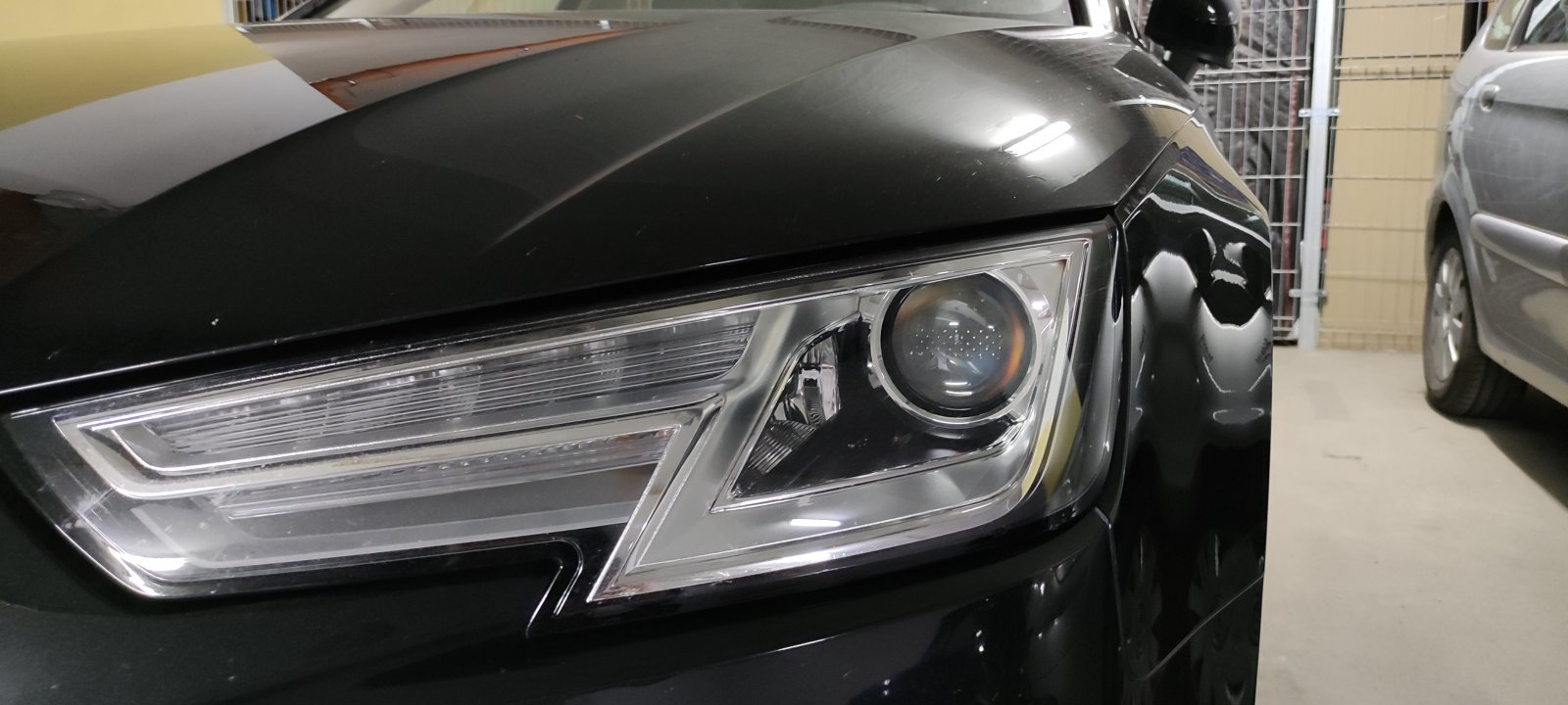

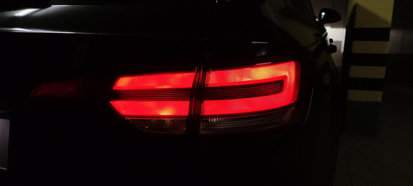

Szarlej Opublikowano 1 Września 2021 Opublikowano 1 Września 2021 Chciałbym dopytać bo przekopałem już forum i cały internet, ale nie do końca jestem pewien... Światła ze zdjęcia to przód bixenon, a lampa tylna? Samochód A4 B9 rok 2018. Chyba czeka nas mały serwis w niedługim czasie ?
Muskel1 Opublikowano 10 Września 2021 Opublikowano 10 Września 2021 Przednia lampa bixenon DS5. Tylna lampa raczej halogen.
matbruk Opublikowano 19 Września 2021 Opublikowano 19 Września 2021 Tył raczej tak jak kolega pisze Halogen, wydaje mi się że nie dało się mieć fabrycznie przód ksenon, tył led, szło to zawsze przód xenon, tył halogen (czyli podstawa) potem dopiero tył i przód full led, i matrix.
