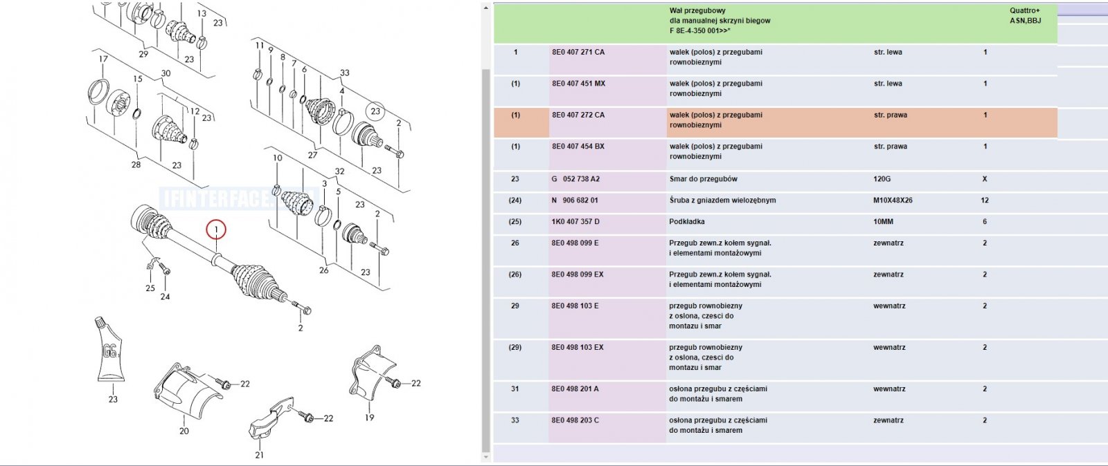

Panowie, mam problem, bo część, która teoretycznie jest 'aktualna', nie występuje : 8E0498103E - wewnętrzny przegub, a raczej cały zestaw z osłoną, opaskami i smarem, zewnętrzne są bezproblemowo. Jak szukam po numerach to nawet całych półosi nie ma, te numery się zmieniły jakoś, czy zostało mi w ASO połowę wartości auta za dwie półosie zapłacić?
Jak coś, to kod skrzyni mam : FRE
Rod modelowy : 2003
VIN : WAUZZZ8EX3A011116

Jutro Ci sprawdzę historię numerów i wrzucę w wątek. Bo pewnie zamienniki są po starych numerach.
8E0498103A ---> 8E0498103E jak poszukasz jako A to jest sporo zamienników.
