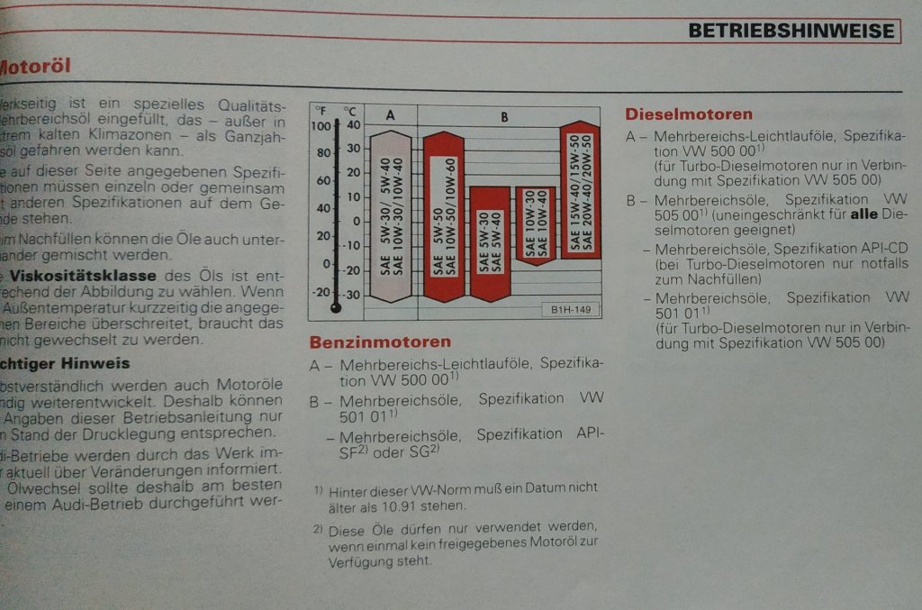

wilczynskil Opublikowano 12 Września 2018 Opublikowano 12 Września 2018 Witam, Wielkie dzięki za pomoc. Podsumowując : 5w40 z normą 502.00 Po tym Mobilu 10w40 chcę zrobić płukankę LM i dopiero zalać 5w40. Czy możecie polecić mi jakąś konkretny i dobry produkt? PS. W załączniku wrzucam zdjęcia książeczki od mojego audi, niestety po niemiecku tam gdzie są oznaczone normy (z ciekawości)
jacek70 Opublikowano 12 Września 2018 Opublikowano 12 Września 2018 Od wydania tej książki zmieniły się normy oleju . Teraz jest 502 a w książce tego niema. 1

wilczynskil Opublikowano 12 Września 2018 Opublikowano 12 Września 2018 6 minut temu, jacek70 napisał: Od wydania tej książki zmieniły się normy oleju . Teraz jest 502 a w książce tego niema. Bardzo Ci dziękuję za wyjaśnienie. to wszystko jasne. Możesz mi coś polecić?
