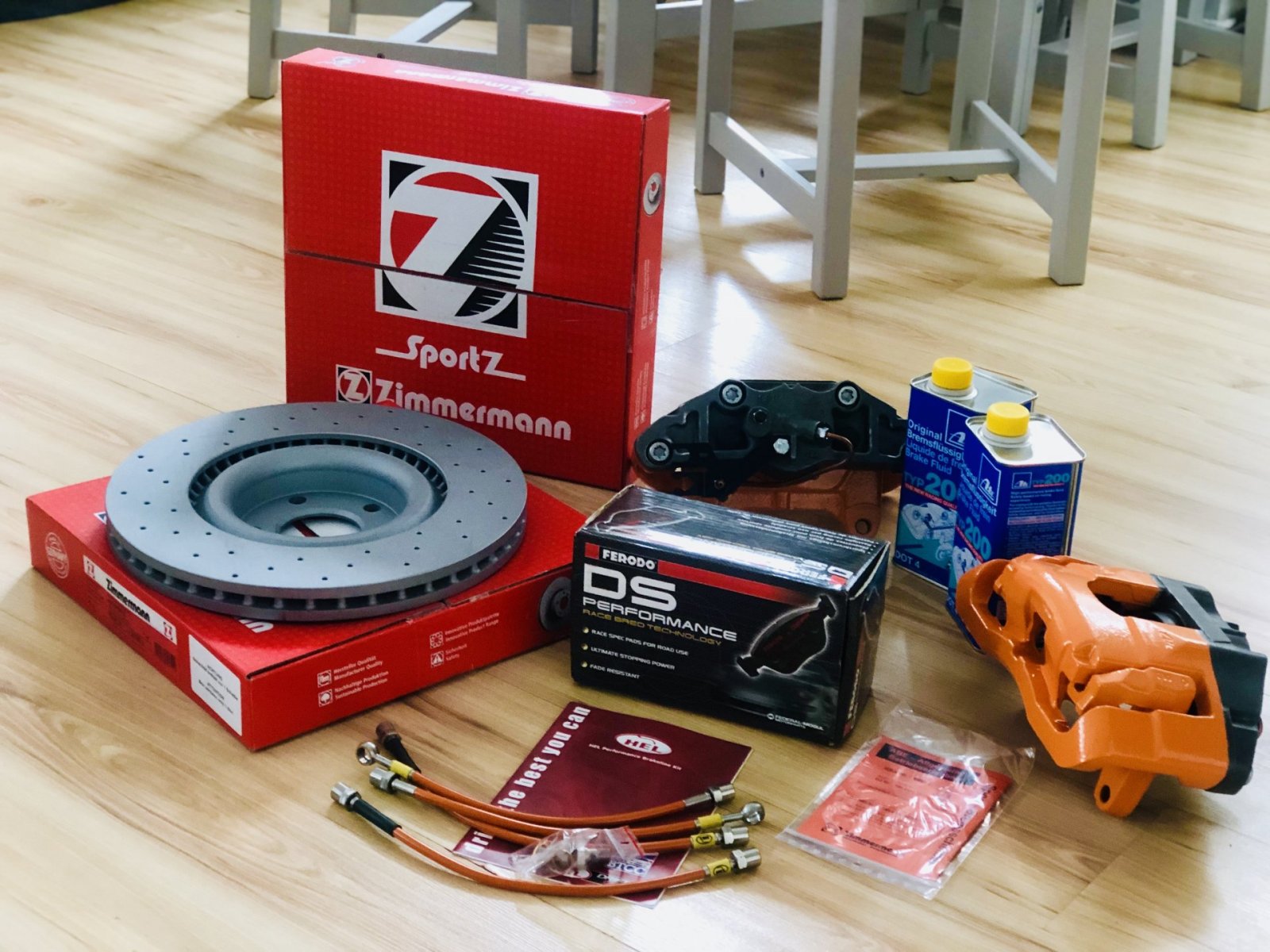

zaczynamy!
#345mm #S4B7 #OttoZimmermann #FerodoDSperformance #HELBrakelines :ok2:
1. za zaciski dziękuje @rs dziadek
2. Za oplot Hela @Dev
3. Za płyny eksploatacyjne jak zwykle niezawodny @dzik
4. Za klocki i tarcze (wbrew temu co kazał DEV, wziąłem OZ w Sportach.. mam nadzieje ze nie ziści się to, przed czym mnie ostrzegał..) od @Adam-Lewian
5. Osłony, nieszczęsne, wziąłem nowe z internetow i sobie poczekam..
