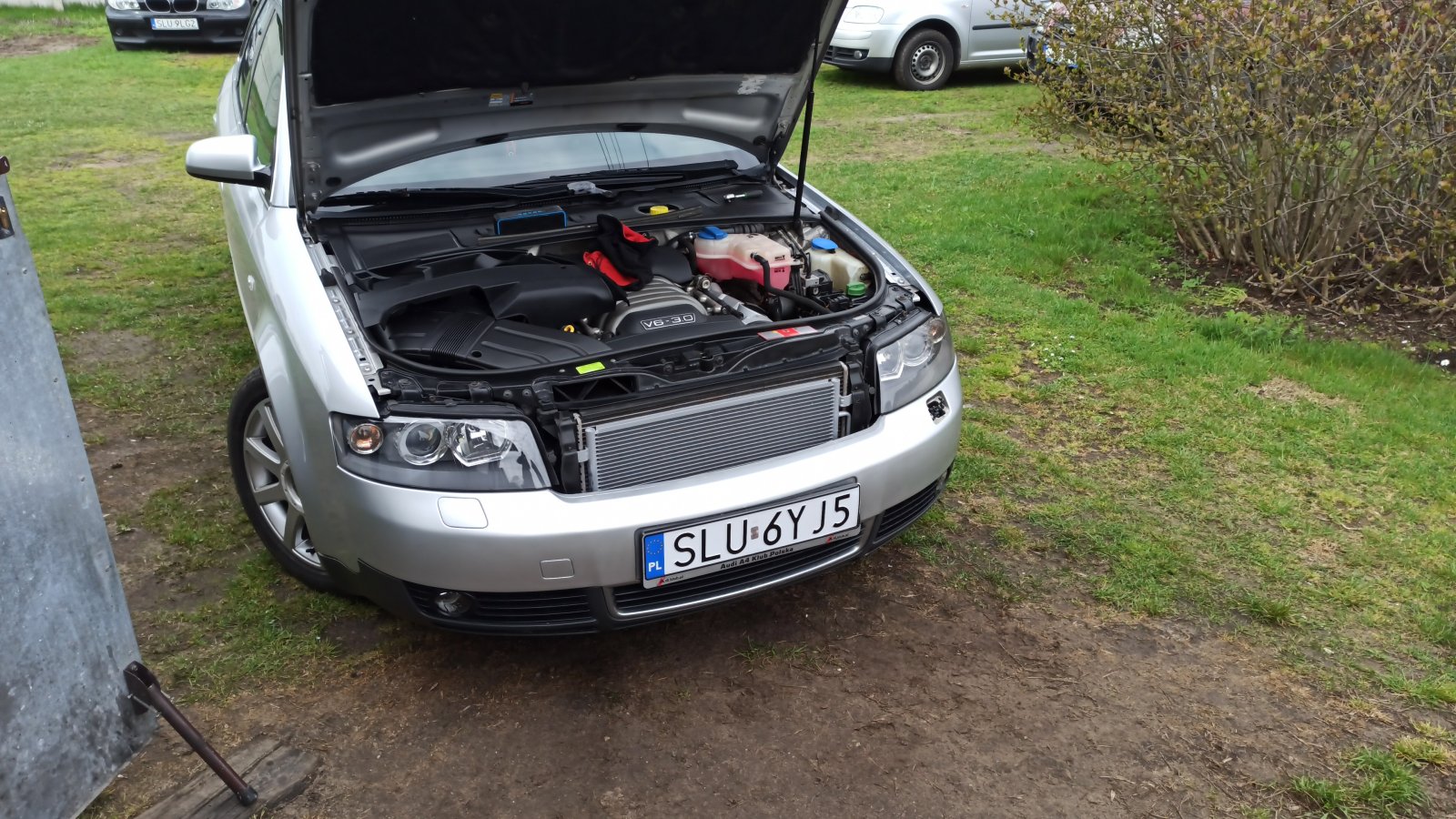

No i tyle się nacieszyłem sprawnym autem..

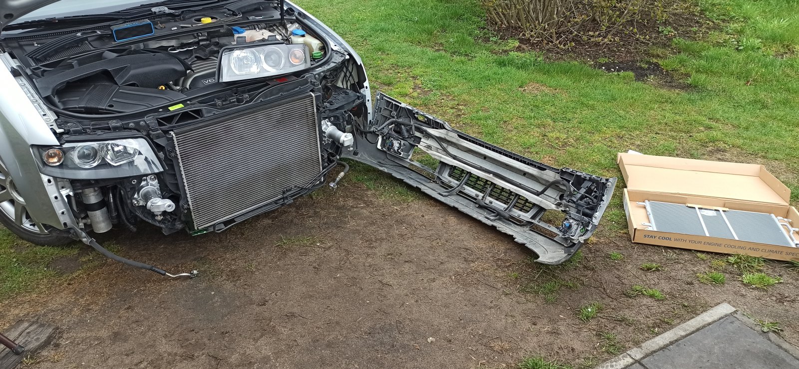

Sarna skutecznie stwierdziła, że unieruchomi mi pojazd na kolejny miesiąc ?
Maskę da się uratować ale chłodnica klimy oberwała i jest nieszczelność..

Znaku nie było, a wiem z opinii osób, które się kłóciły o takie odszkodowania, że takie walki z kołem łowieckim trwają lata. Co do szkód.. jutro ocenię, zderzak leci z auta i wpada nowa chłodnica klimy, a co pod zderzakiem narobiła i czego nie widać to nie wiem, mocowania lamp całe ale jednak lewa lampa świeci wyżej i ciekaw jestem, co jest tego przyczyną. Na pewno hamulce z S4 zrobiły swoje ale sarna i tak wyskoczyła z krzaków w rowie, więc miałem mniej jak sekundę na reakcje.. Przejrzę jeszcze materiał z kamerki i upewnię się, czy faktycznie nie było znaku, niby jeździ się drogą od lat do pracy a jednak na szczegóły nie zwraca się uwagi. W każdym razie chciałem malować gril.. teraz musze szukać nowego :facepalm:

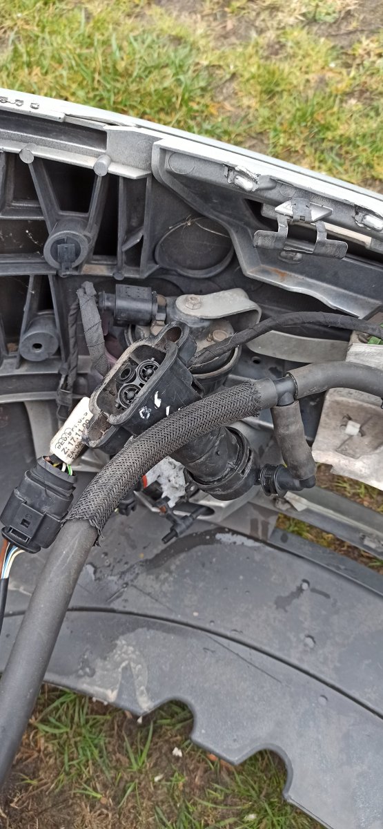

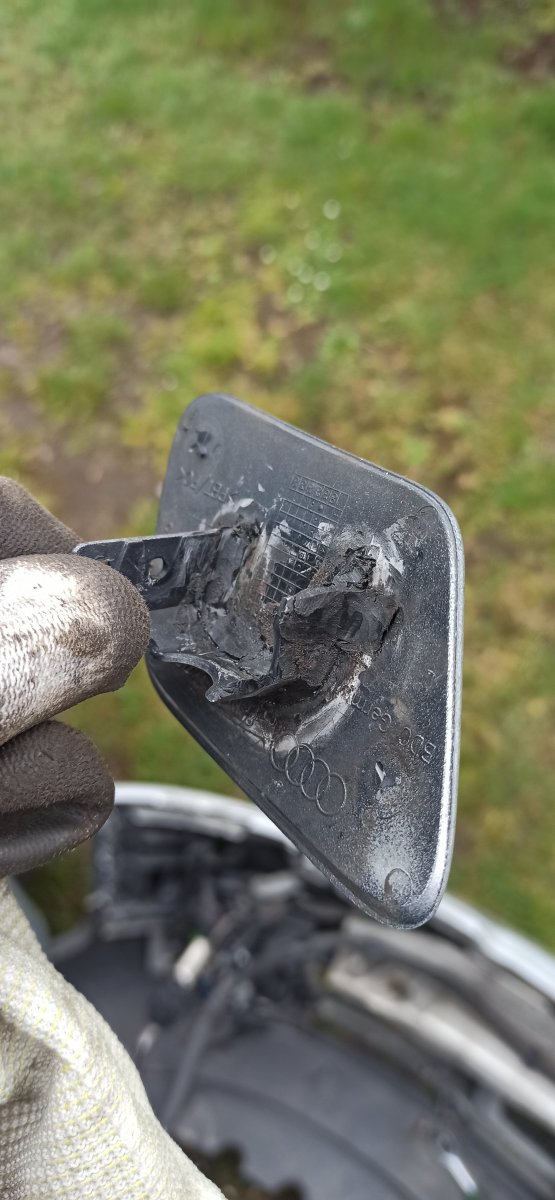

Jeszcze udało jej się zaślepkę i mocowanie spryskiwacza lampy zepsuć..

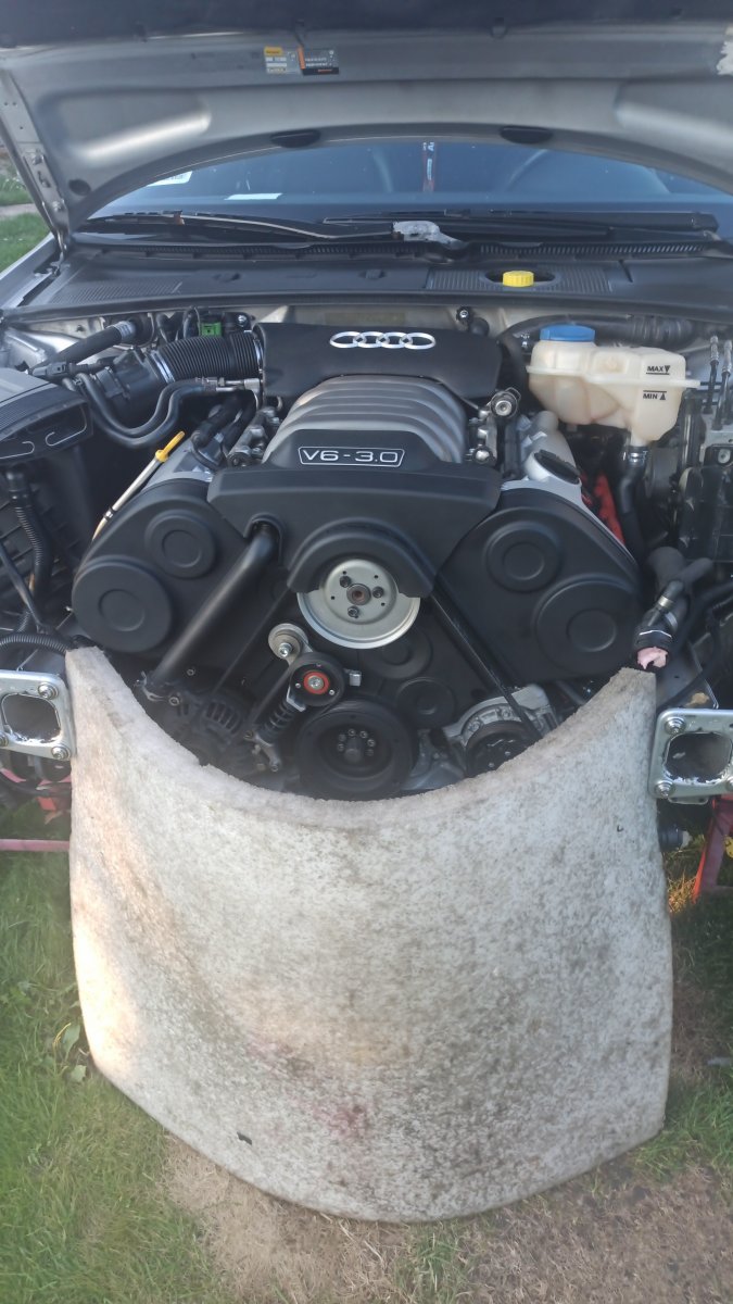

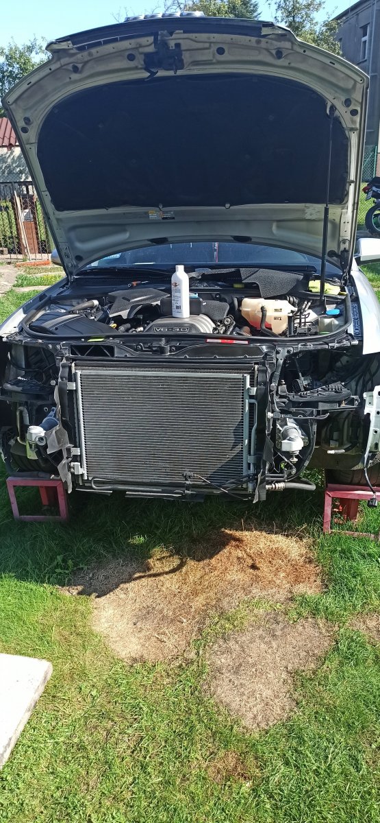

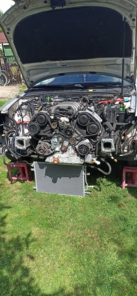

Maska jednak po dłuższym namyśle jest nie do odratowania, a przynajmniej nie kosztem mniejszym, od kupna nowej, nawet z polakierowaniem..

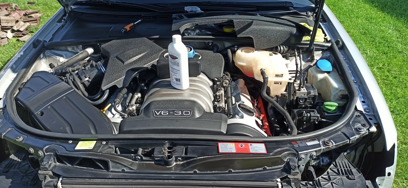

Akurat audi już jeździ :hi:nieszczelność za pierwszym razem wyszła prawdopodobnie z winy samej stacji klimatyzacji, jak z układu, bo podjechałem później w inne miejsce i wzorowo trzymało próżnię.
Na ten moment audi dotarte 1080 km przejechane, zostaje zakupić belkę do podwieszenia silnika, co powinno udać się w pierwszym tygodniu maja i żeby tradycji stało się zadość, znowu w maju (ale już rok później) rozbieram silnik. Oby nie trwało to tyle, co poprzednia praca
Ku mojemu zdziwieniu, audi mimo nowych pierścieni i braku nowego honowania, oleju nie bierze, jedynie wypluwa w postaci tego wycieku

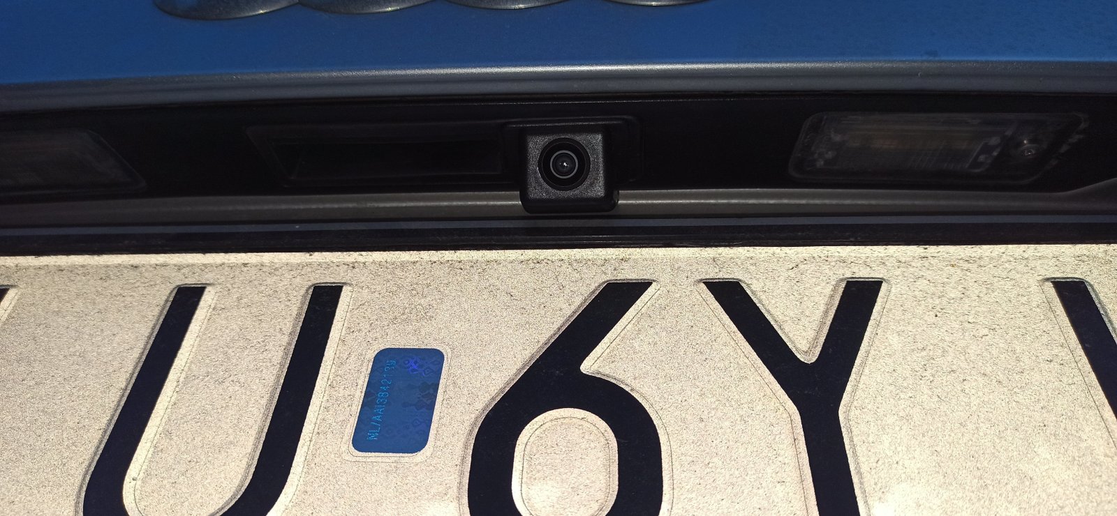

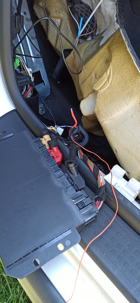

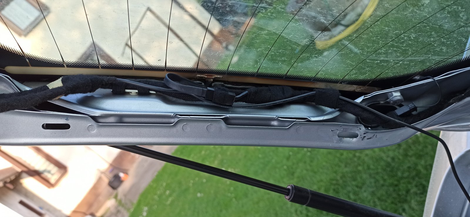

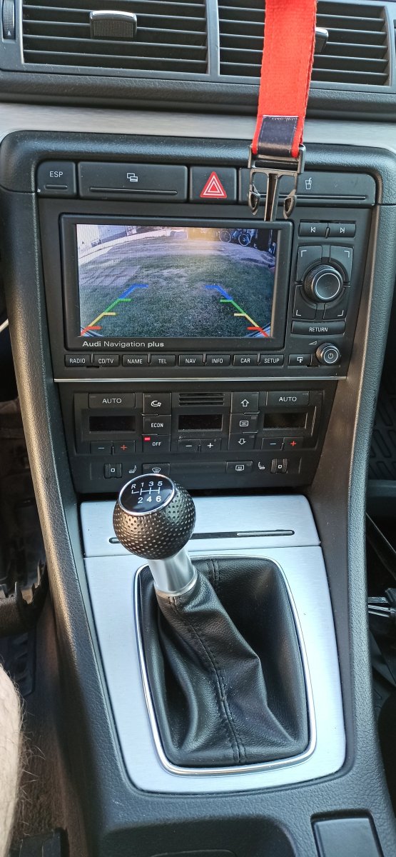

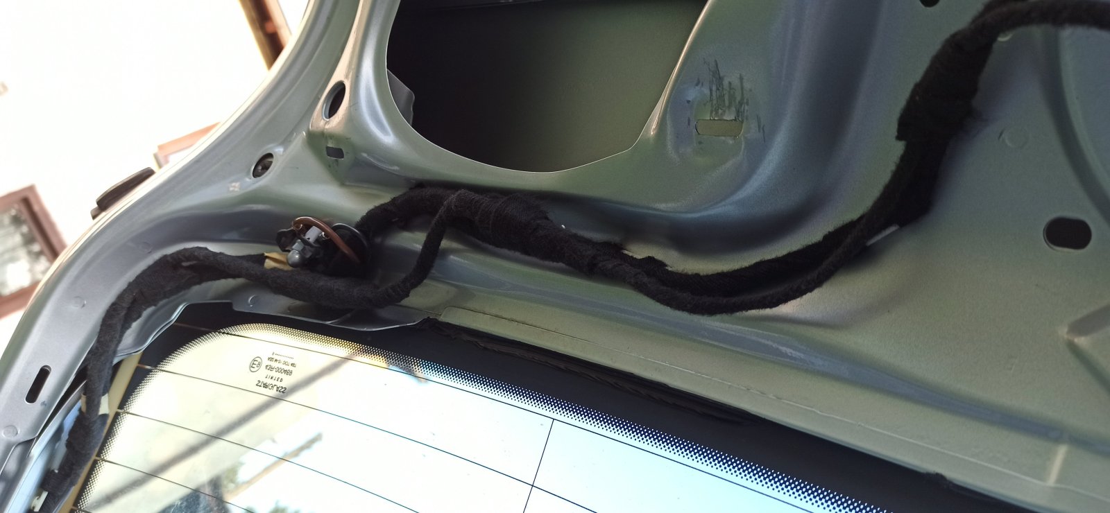

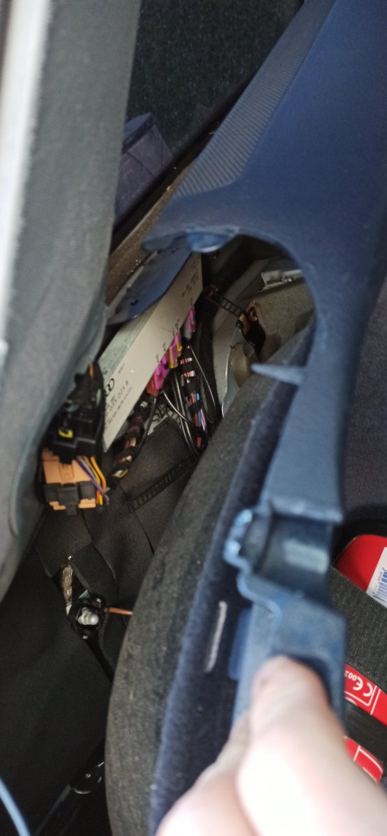

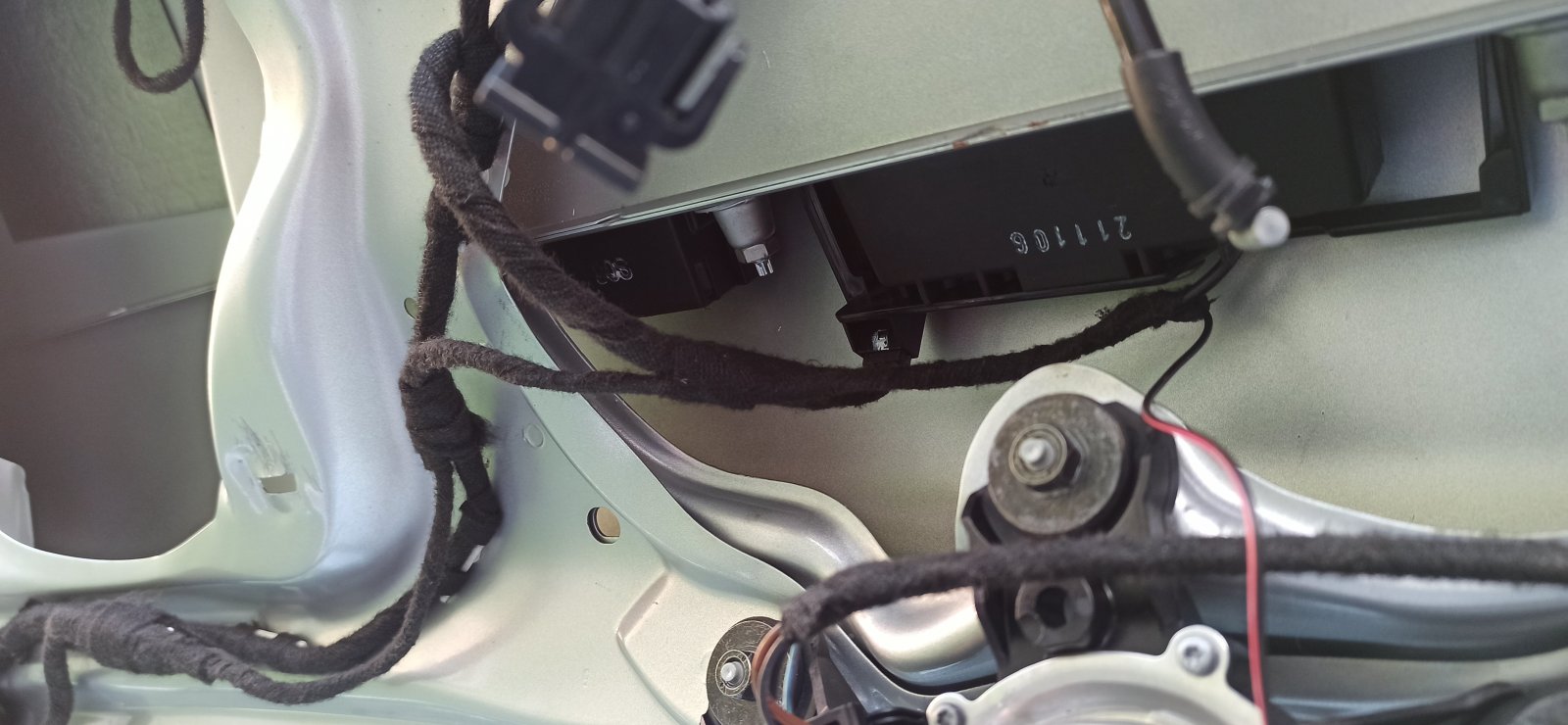

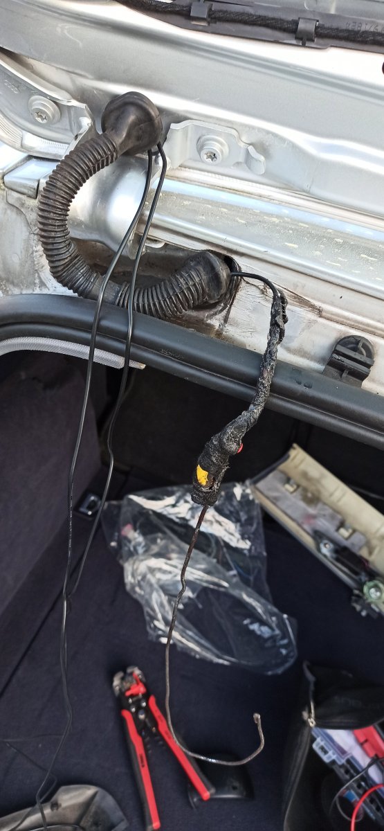

W ramach aktualizacji, auto stoi w oczekiwaniu na jarzmo (moje poszło chwilowo do brata) to znalazłem czas żeby w końcu tą nieszczęsną kamerkę zamontować. Gdyby nie pomyłka pinów w module komfortu to było by to zadanie na 3 godziny

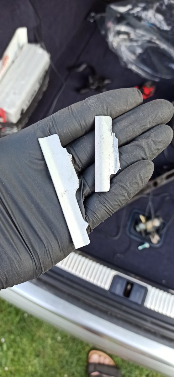

Inna blenda i musiałem się pozbyć blaszek z mocowań..
O dziwo, nawet dużo szczegółów widać na tej kamerce a obraz nic się nie tnie, jedynie te linie, nie chce mi się kombinować z podłączaniem tego pod moduł kierownicy żeby się przedstawiały
Trochę boli pozbycie się zamka z blendy, bo teraz w razie śmierci akumulatora, bagażnika już nie otworze

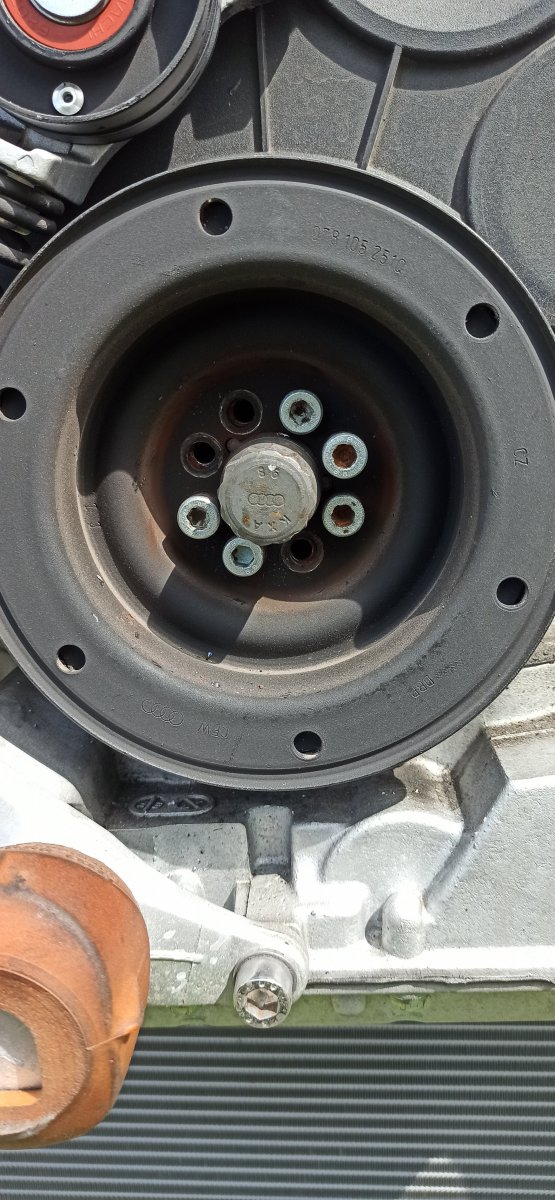

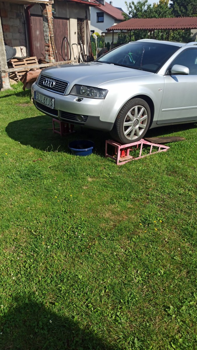

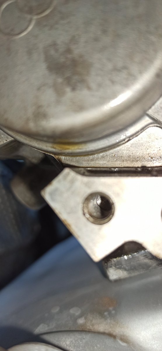

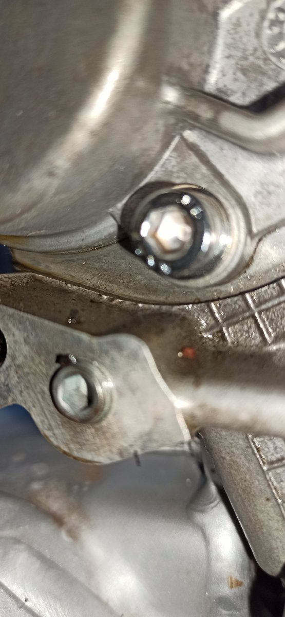

Przyszedł czas zająć się 'małym' wyciekiem oleju, już po położeniu się pod autem zrobiłem sobie humor. Z tylnych dekli leci, z przednich to samo. Trzeba zdjąć rozrząd żeby przekonać się, czy to na uszczelce, czy może na uszczelniaczu 🤦
Już nie wiem czy mam szczęście, czy pecha..
Zalecane 40 Nm, skręcone na 45, wszystkie wyszły palcem a 3 uciekły w trakcie tych 3000km 😶
A miała być robota na dwa dni 👀

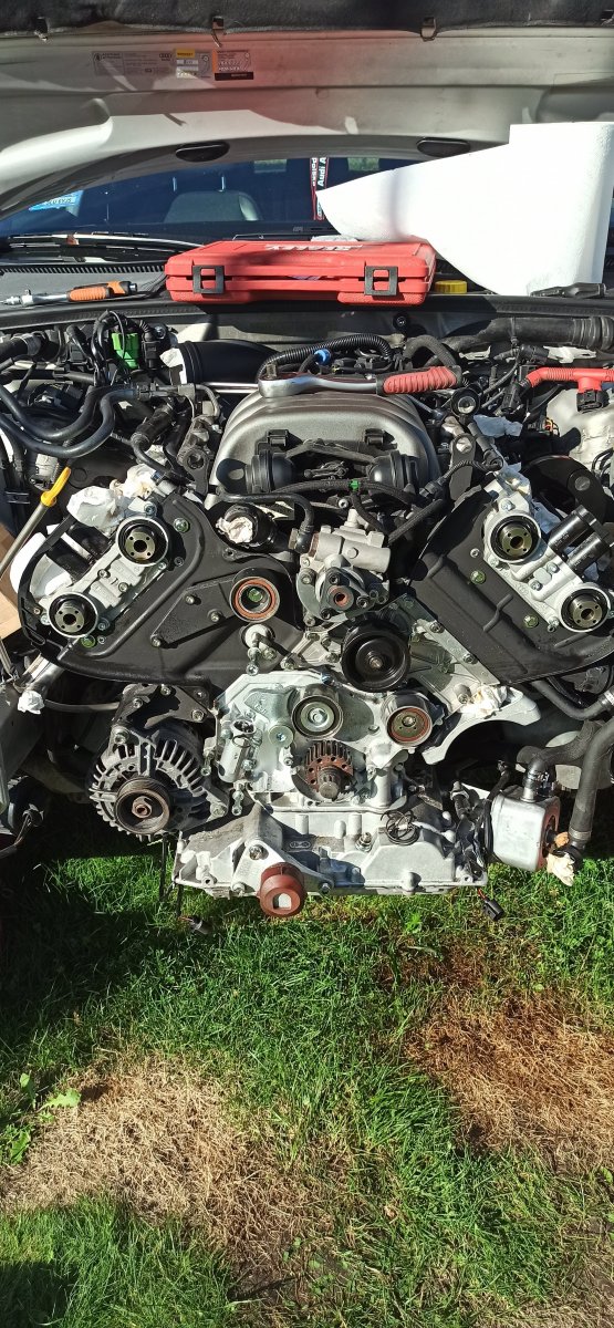

Trochę zgłupiałem już, wyciek mam z uszczelniaczy wałków i pojęcia nie mam, czy brać znowu to samo z Reinza, czy spróbować o mniejszej średnicy wewnętrznej z Corteco. Ori o numerach 06C 103 085 według etki powinny mieć 41x55x7 a wszystko co można kupić to 42x55x7. Znalazłem z Corteco 19016644B 41x55x7 ale jest z NBR, gdzie nie jest to niby zbyt pewny materiał do silnika, ze względu na warunki atmosferyczne.
Jakieś rady? @przem8 @Dev @DarekS4 @pelonek1 @Wandej
Ja bym w ASO kupił.
Kroczek po kroczku wycieki ogarnięte
Co ciekawe, udało mi się chyba źle zamontować uszczelniacze fazatorów, bo ciekło nie na wałku, a na obudowie uszczelniacza 🤦 nowe z Elringa za 40 zł (Ori 100 za sztukę w ASO, dziękuję 😅)

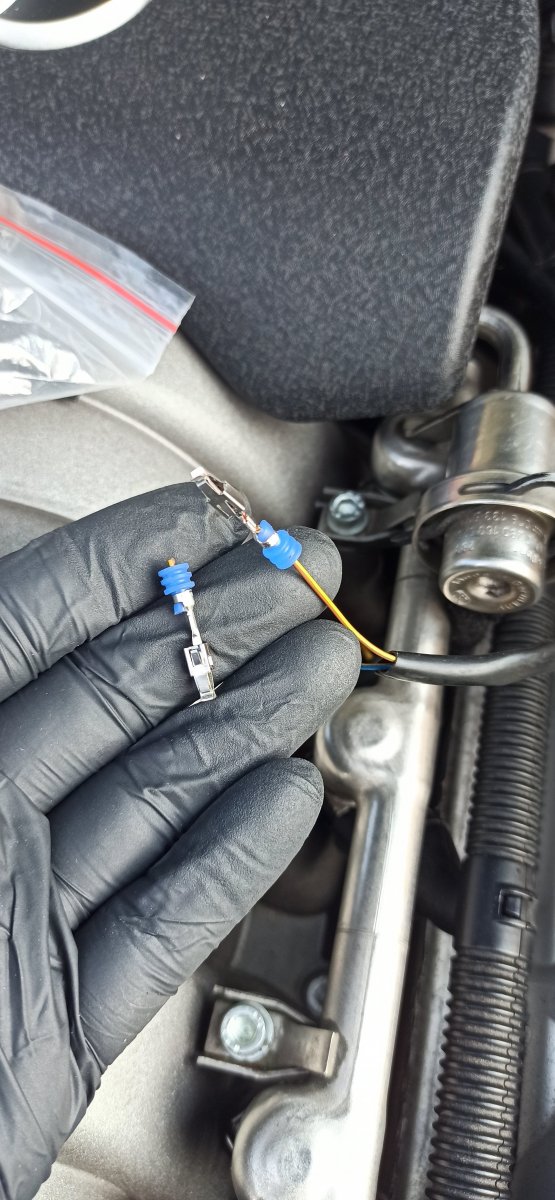

Przy składaniu jak zawsze jakiś pin musiał się urwać z wiązki 🙂
