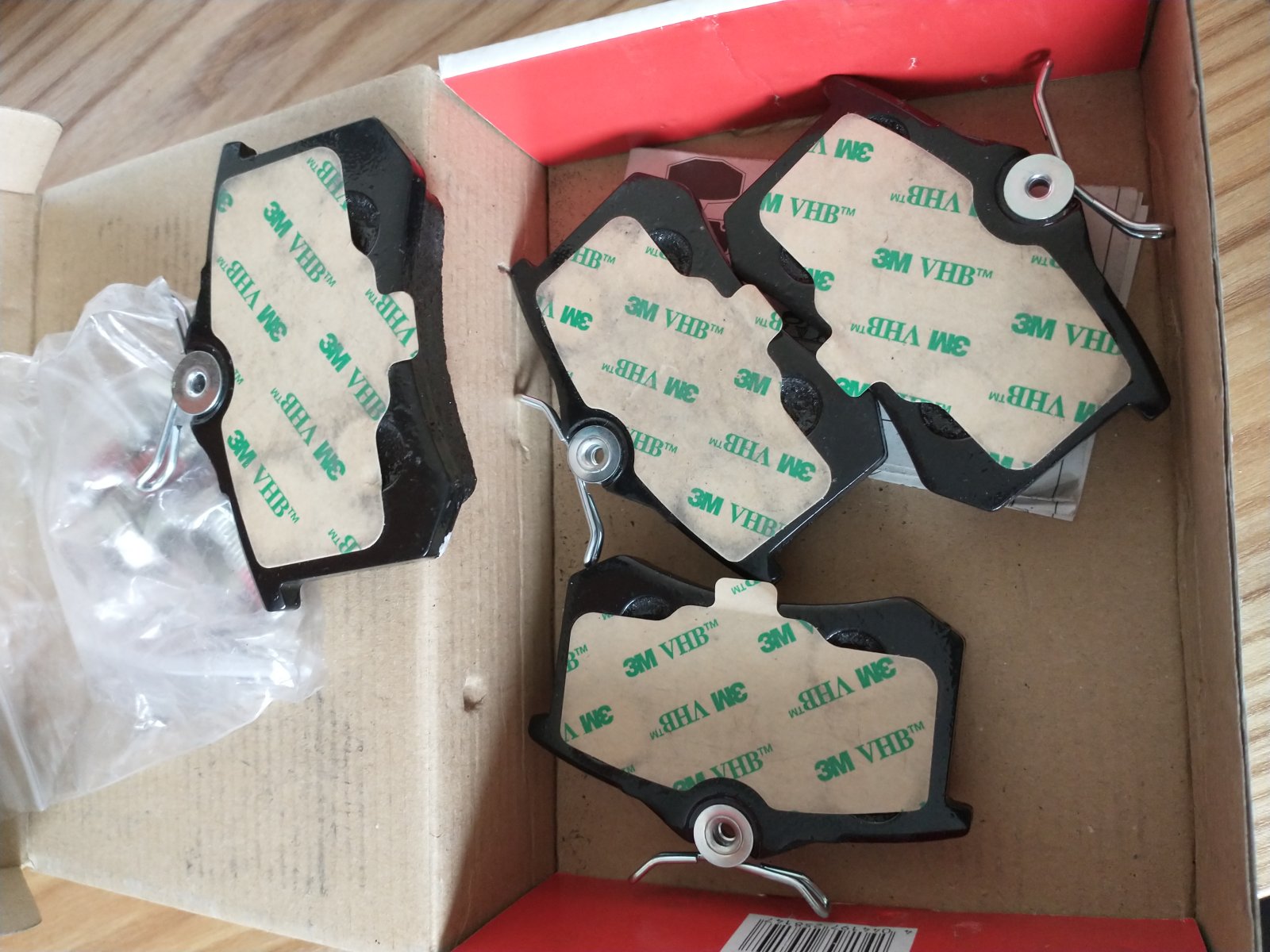

Mam takie pytanie techniczne odnośnie klocków hamulcowych... Czy tutaj gdzie jest ta taśma 3M nie powinno być takiej nakładki ? Klocki kupione ze 2lata temu. O ile pamiętam w klockach innego producenta były z tyłu takie nakładki a tu tylko jakiś plasterek ?
zdejmujesz te papiery i zakładasz klocki
Czyli ten klej to taki gadżet który spełnia właściwości antywibracyjne i neutralizuje piski...
Ten klej z założeniu ma przykleić klocek do jarzma zacisku żeby lepiej i skuteczniej odsuwać/cofać klocek od tarczy po puszczeniu hamulca.
