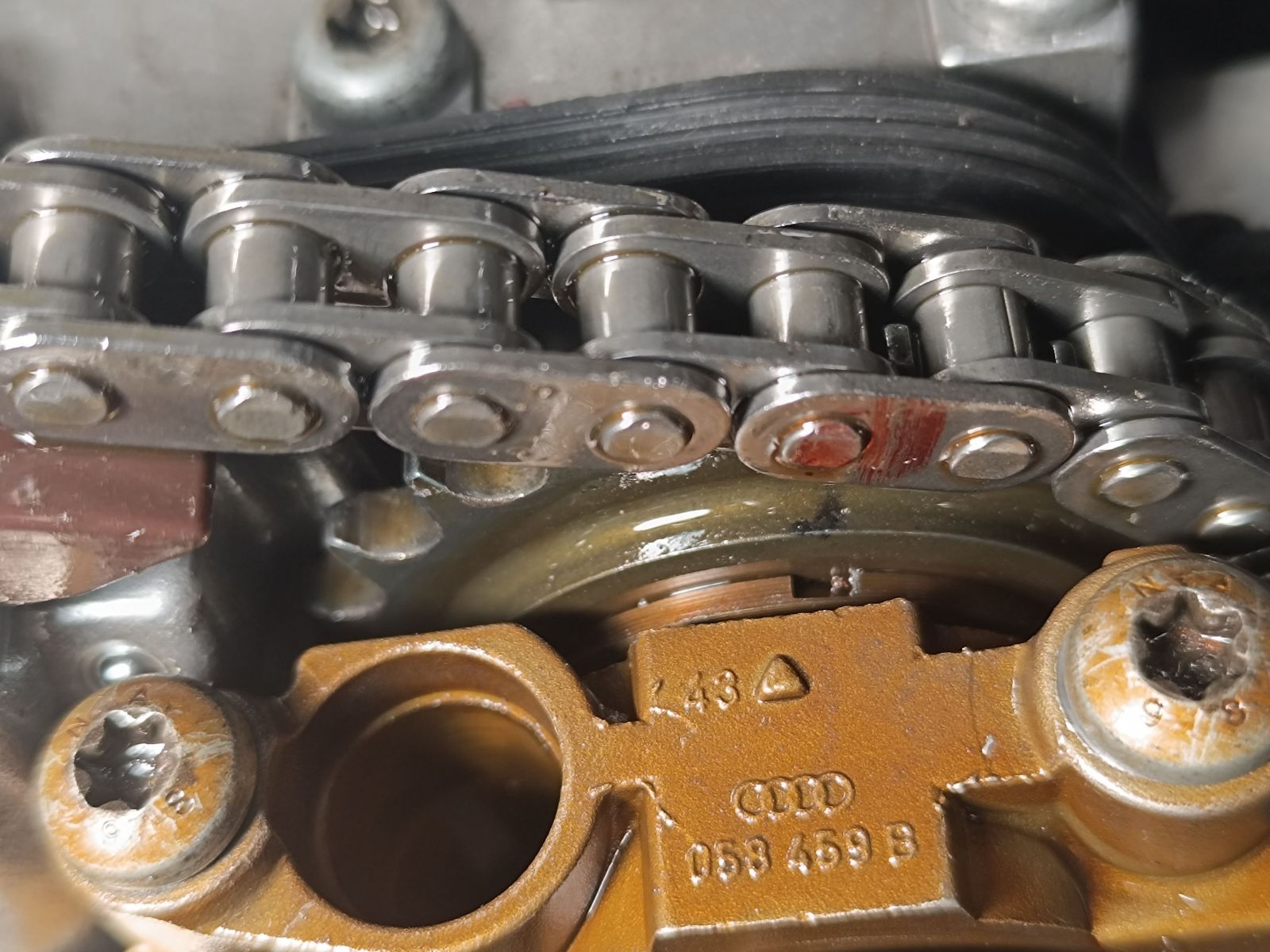

Następująco , czyli źle..
Nie potrafię tego zgrać razem , prawdopodobnie jestem na to za głupi
EDIT!
USTAWIŁEM!!! ;)

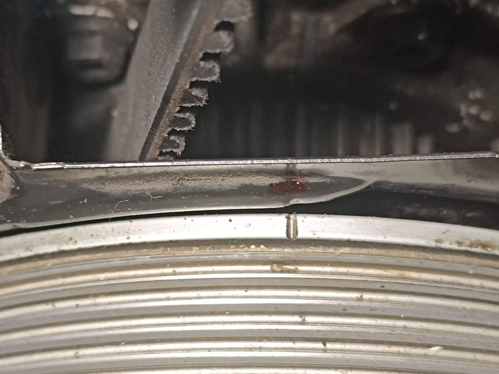

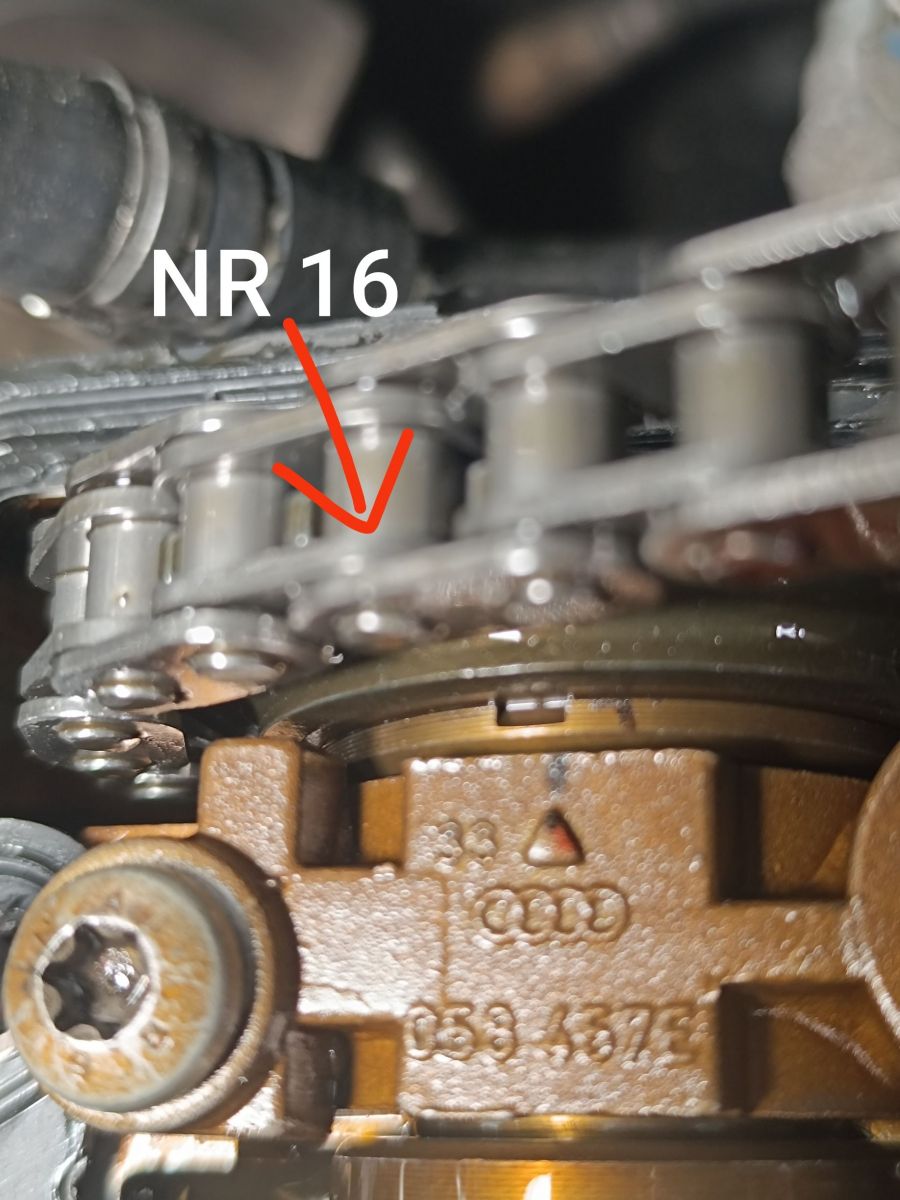

po dwóch pełnych obrotach (w prawo) dolnym kołem dalej trzyma znaki
Nakrętka napinacza 27Nm a ta bardziej na dole rolka prowadząca na 25Nm, tyle pisało w "Audi A4 Sam Naprawiam Samochód" którą posiadam
Jak towyglada Waszymi oczyma ?
teraz jest git
musi działać

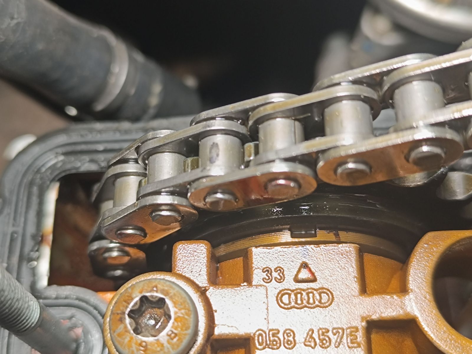

A ten ssący jak wygląda ? Hm niby jak bym go dał o ząbek w lewo względem patrzenia się z góry, to między znacznikami wałków było by na sto procent 15 ogniw a ma być wiadomo 16. Dziś widziałem filmik zza granicy gdzie gościu ustawił ssący na znaku i na ząbku, zaś wydechowy ustawił o ząbek w lewo.. policzył wyszło mu jakimś cudem 16 ??? ale co z tego jak z przodu mu rozjechało względem pokrywy . Po czym odpalił silnik i pracuje haha

Wałek ssący nie chce się ułożyć idealnie znakiem do strzałki . Po prostu nie chce. Krzywki nie docisną siłą zaworów , to tak nie działa
Sam robisz to składaj,odpal, sprawdź synchro vcds. Jak będzie przestawiony to poprawisz. U Mnie tak wyszły znaki.
u mnie zaś wałek ssący znakiem jest lekko w prawo wzgledem znaku na panewce. wałek wydechowy: idealnie (ale te 16 ogniwo liczysz leciutko pod kątem w lewo, jak patrzysz), dzieki czemu z przodu znak na kole pokrywa sie ze znakiem na pokrywie. gdyby znaki na wałku i na panewce trójkącik nie pokrywały sie, to i z przodu by sie nie pokrywały - wiadomo :) a ja ssący mam troszke w prawo, wydaje sie ze o ząbek w prawo ale on serio nie chce sie inaczej ułożyć nawet jeśli podniesiesz wszystko razem i napinacz też i przestawisz o ząbek ten wałek ssący, to bedzie albo w lewo za duzo przestawione albo w prawo .. jutro odpalam silnik i albo coś pieyyyolnie albo bedzie wszystko okej.. to wtedy odpale VCDSa ... grupa 090 091 092 093 tak ?

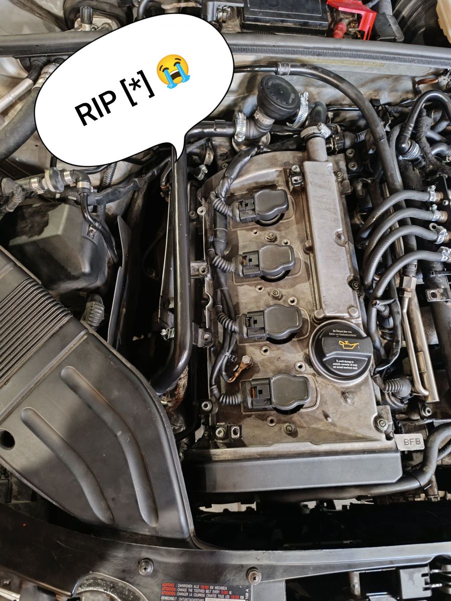

Świece wymontowane. Pierwszy tłok i ostatni w GMP. Robię w prawo 2 obroty wałem, znaki dalej się pokrywają dół i góra czyli wszystko ok. Słychać czasem tłok jakby coś wypuszczał no wiecie ciśnienie , normalna praca zaworów i tłoków, i ten napinacz łańcucha tak jakby wypuszczał bombelki powietrza(?) taki dźwięk mi się skojarzył , może też słyszę jego prace na sucho .. a wałem na dole kręcę swobodnie , nic nie blokuje ani nie przeciwdziała mojej sile :)
Cześć, no więc dziś poskładałem wszystko do kupy. Włączyłem nagrywanie, powstały 2 filmiki z czego  na jednym jest tylko dzwiek.
Efekt wymiany rozrządu ??? ---> KATASTROFA! :(
gdy odpalałem silnik na pierwszym filmiku to zapomniałem zalozyc dwóch plastików po lewej stronie ( od filtra powietrza w stronę pasa, przykrecane na dwie śrubki)
na drugim filmiku, gdzie slychać aby dzwiek, slychac jak silnik uruchamia się na chwili, potem jest takie bum jakby coś strzeliło , no i silnik gaśnie :(
Proszę wsłuchajcie się bardzo dokładnie w drzwiek... POMOCY! zostawiam tak sytuację bo nie wiem co robić, będe wydzwaniać serwisy ...

jesli rozrząd był na znakach góra dół, pierwszy i czwarty od frontu cylinder był w GMP, to serio mogło coś pieyyyolnąć ??? ?
Jak są puste szklanki to będą problemy z odpalaniem i będzie nierówno pracować zanim się nie napełni.
jakie szklanki :D co tym mianem się okresla ?? ja sie obecnie panicznie boję odpalać silnika. raz coś strzeliło hm mysle ze po stronie wydechowej, zawór? zawory? albo
buchnęło ciśnieniem no nie znam się... bez auta to jak bez nogi... jestem kulawy :(
przem8, co Ty byś zrobił na moim miejscu? ogladałeś filmiki ? wsłuchałeś się w dzwiek ???
ja naprawdę dobrze poskładałem rozrząd, i łancuch jak powinien być i z przodu góra i dół na znakach... od czwartku do niedzieli mysle że wystarczająco czasu miałem
EDIT - może wezmę się za ponowne sprawdzenie rozrządu pasek łańcuch a potem porozpinam wszystko i zdemontuję głowicę? popatrzyli byśmy co tam się dzieje
RIP* [BFB]

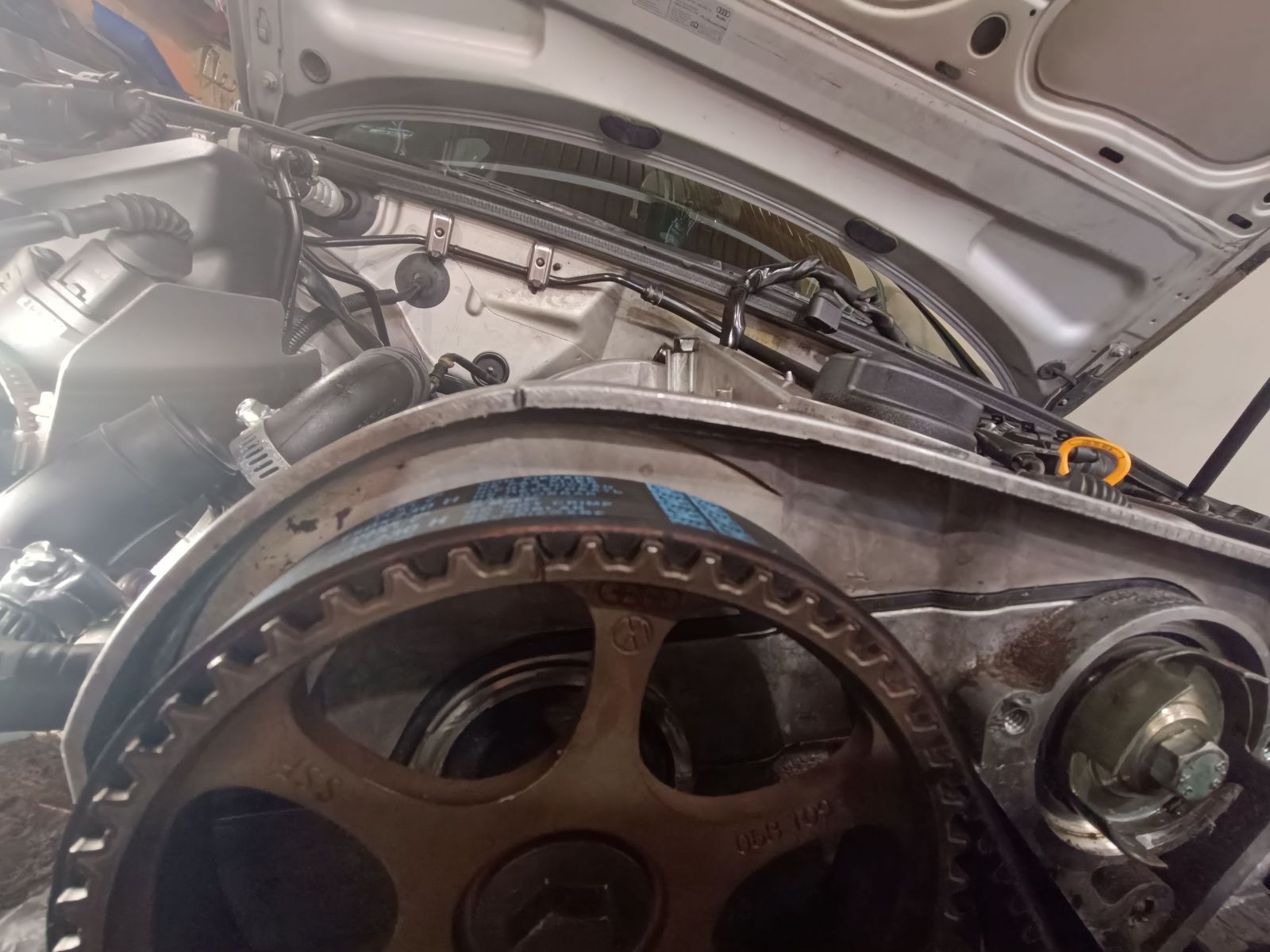

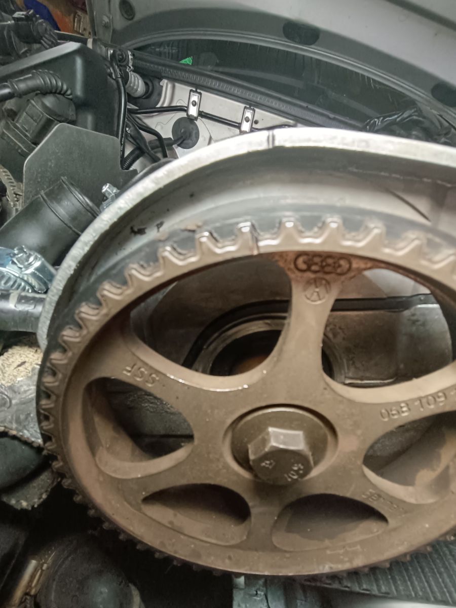

Trzymaj na przyszłość gdzie znak na kole zamachowym :)

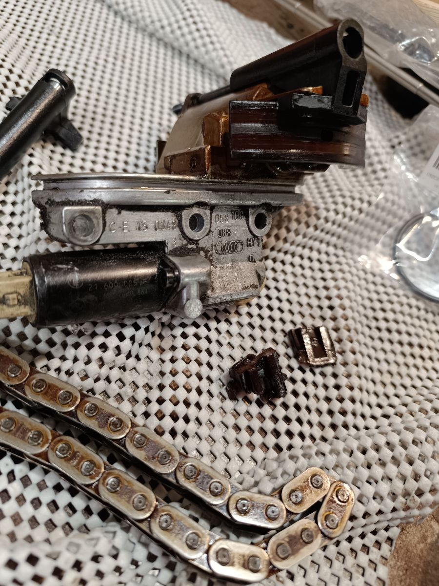

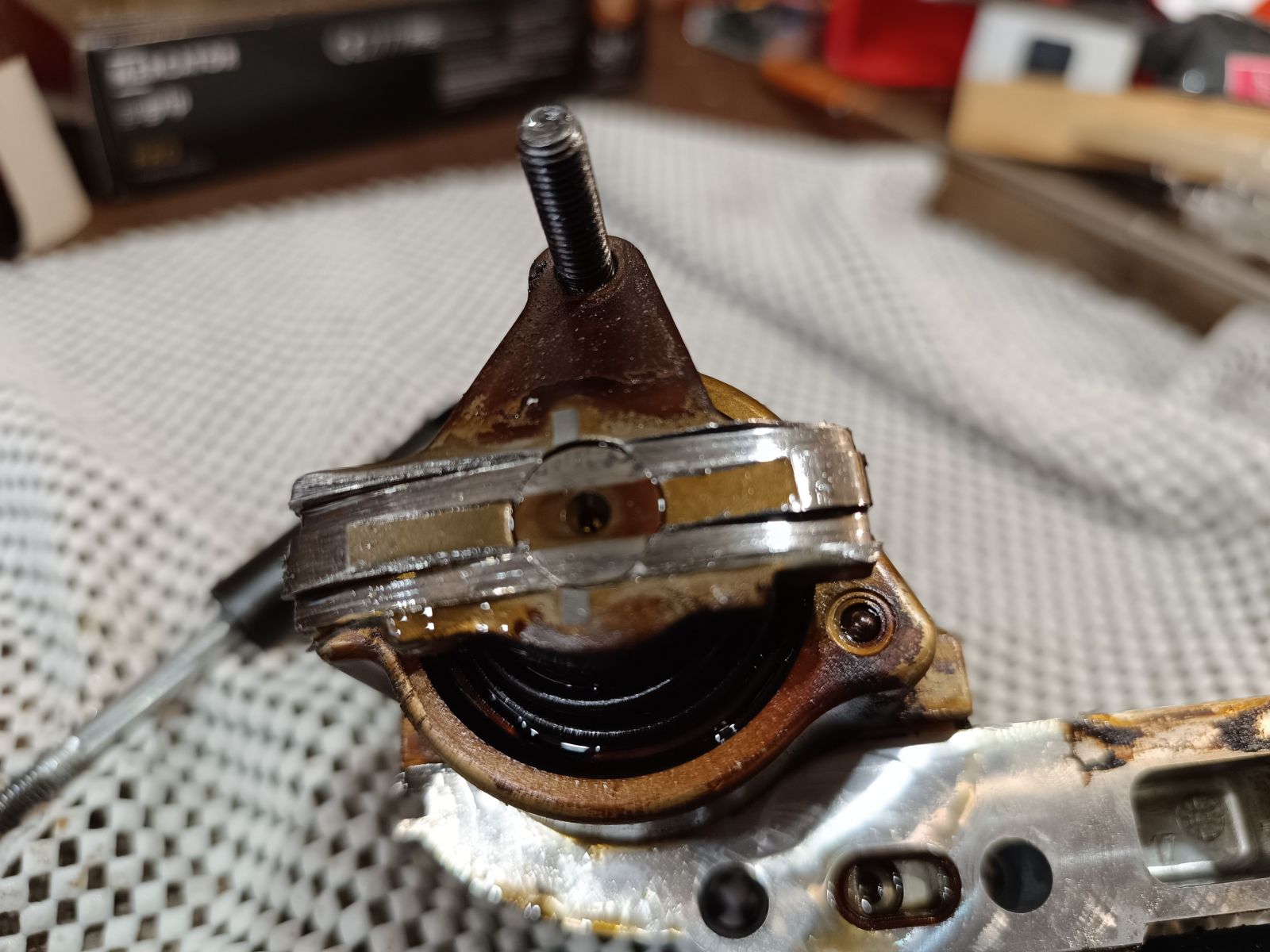

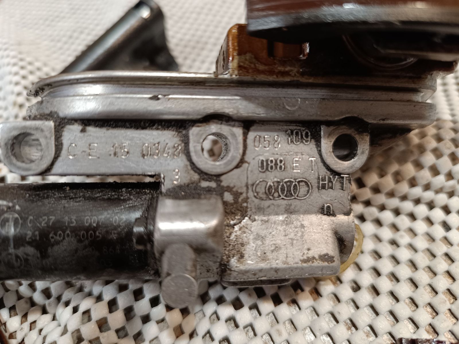

Nie odbezpieczyłeś napinacza? Bo nie kumam tego zdjęcia, wygląda na stary, nie wymieniałeś go razem z łańcuchem?
to jest stary z logo audi .. kupiłem ten plastik do napinania, wkręciłem, wyjąłem stary, z łańcuchem i dwiema uszczelkami wiadomo. wstawiłem te zdjęcia tylko po to byście zobaczyli jak wyglądał stary napinacz. jeśli sie odzywał głośno tóż przed wymianą to nie nadaje się już do ponownego zainstalowania wraz z nowymi ślizgami prawda ?? ?
FAKTYCZNIE na tym filmiku za***iście pokazał kolega gdzie jest znak na kole zamachowym... inni mówią żeby na to nie patrzeć tylko na znaki z przodu plus wcięcie na dolnej obudowie rozrządu
