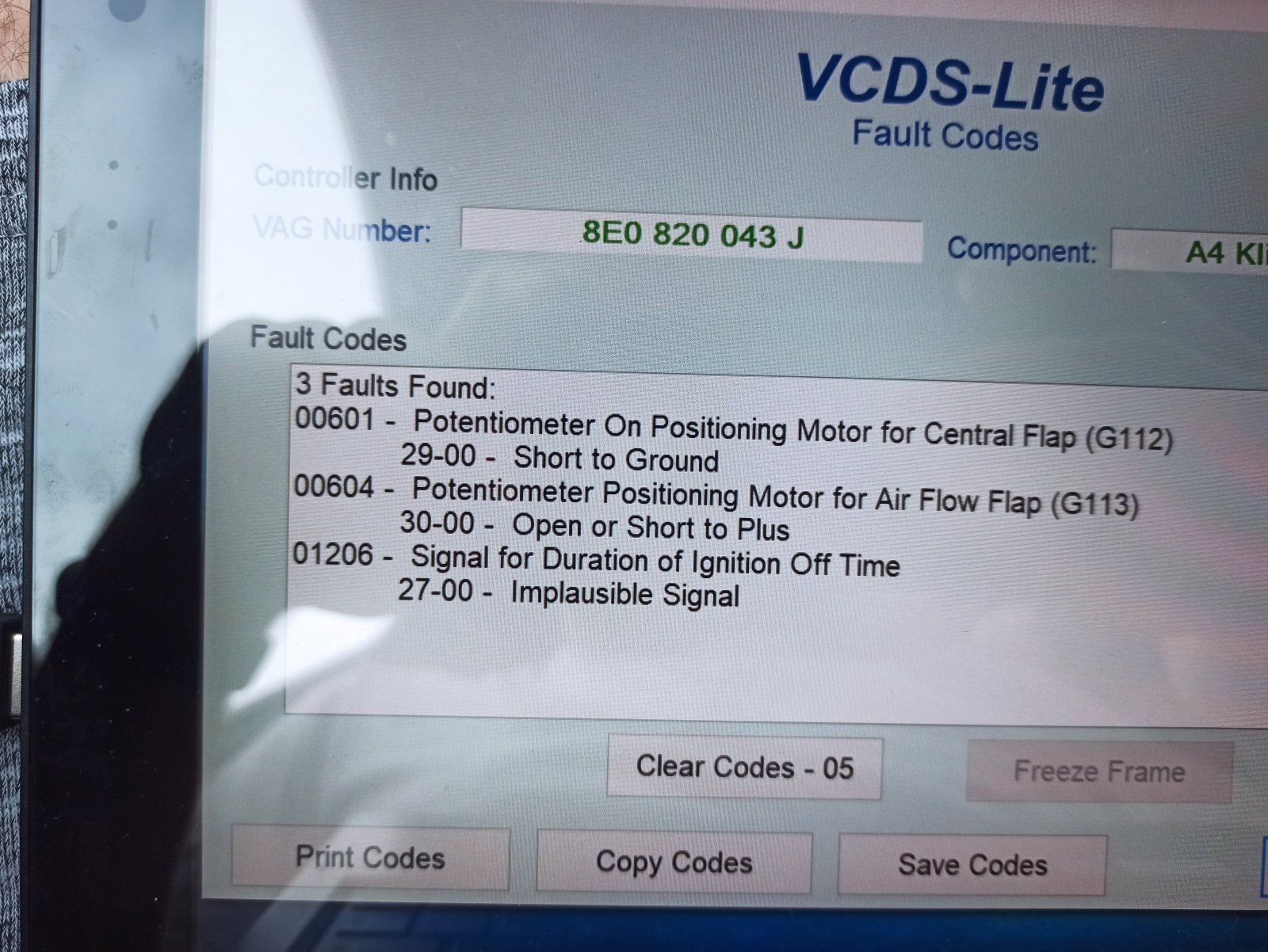

Panowie, po poskładaniu wszystkiego do kupy dzisiaj mam to:
Z tego co wyczytałem, ostatni to norma, jak odłącza się Aku, powinien zniknąć lub dać się wykasować przy włączonym silniku.
Dwa pierwsze podejrzewam potencjometry, bo je wymieniałem na nowe i z moim szczęściem wadliwe sztuki. Będzie to na bank potencjometr, skoro wcześniej tego nie było? Przy nastawach podstawowych w bloku 4 same zera a chyba blok 5 idzie tylko w dół i potem stoi w miejscu. Stare potencjometry jeszcze mam, także podmienić to nie problem, chciałbym tylko się upewnić zanim zacznę targać schowek.
Edytowane przez Langista
