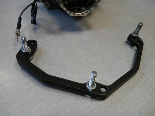

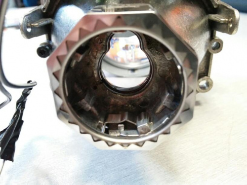

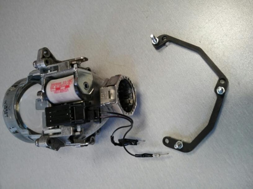

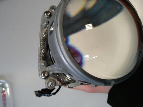

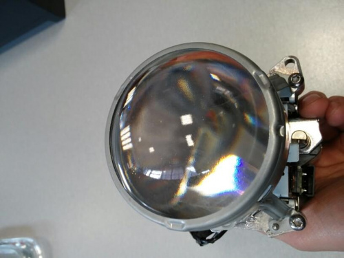

bullecik Opublikowano 26 Stycznia 2016 Opublikowano 26 Stycznia 2016 jest jakis sprawdzony sposób na montaz soczewki z b8 do ori bixenonu w b6? Konkretnie chodzi mi co trzeba zrobic żeby tego 5 razy nie wyciągać i wkładać. Przeorałem forum i niby trzeba odcinać od soczewy b8 jedno mocowanie, coś tam trzeba w lampie tez wyrezać, podłożyć jakieś nakrętki pod adaptery czy tam samo mocowanie soczewki?. Wiele osób to przerabiało więc pewnie jest sprawdzony patent aby to zrobić za jednym wyjęciem Aha i czy jak do tej pory miałem żarniki D1R to podejdą mi one bez problemu do soczewek od b8 czy też jakieś adaptery musze mieć? Wrzucam fotki tego co mam:
elmer80 Opublikowano 27 Stycznia 2016 Opublikowano 27 Stycznia 2016 To jest jedyny sposób na poprawny szybki montaż. Odcięcie jednego ucha w soczewce b8, wycięcie fragmentu plastiku w reflektorze bixenon b6 i montaż soczewki na adapterze mojego i Lukasza autorstwa. Wiem co mówię bo wiele godzin spędziliśmy na udoskonaleniu mocowania. Jak ktoś pisze że na blaszki to bzdury. Owszem założyć można ale o wiele dłużej i jakakolwiek ingerencja później choćby czyszczenie soczewki powoduje że od nowa jest zabawa z ustawieniem. Na adapterze przykrecasz odkrecasz ile chcesz. wysłane z Commodore 64
bullecik Opublikowano 27 Stycznia 2016 Opublikowano 27 Stycznia 2016 ok dzięki, czyli obcinam uchwyt z soczewy b8, rezam kawalek lampy bix b6, przykrecam adapter z soczewą i musi grać bez żadnego ustawiania, podkladek itp? A jak z tym żarnikiem d1s pod soczewe z b8, pasuje normalnie? Bo tam chyba ori jest d3s a nie wiem czy maja takie samo osadzenie?
bombel8407 Opublikowano 27 Stycznia 2016 Opublikowano 27 Stycznia 2016 Ja mam u siebie soczewke B8 przed lift i mam bez dłubania żarnik D1S. D3S były chyba w polifcie.
elmer80 Opublikowano 27 Stycznia 2016 Opublikowano 27 Stycznia 2016 W dniu 27.01.2016 o 19:14, bullecik napisał(a): ok dzięki, czyli obcinam uchwyt z soczewy b8, rezam kawalek lampy bix b6, przykrecam adapter z soczewą i musi grać bez żadnego ustawiania, podkladek itp? A jak z tym żarnikiem d1s pod soczewe z b8, pasuje normalnie? Bo tam chyba ori jest d3s a nie wiem czy maja takie samo osadzenie?Tak właśnie bez żadnego ustawiania wysłane z Commodore 64
