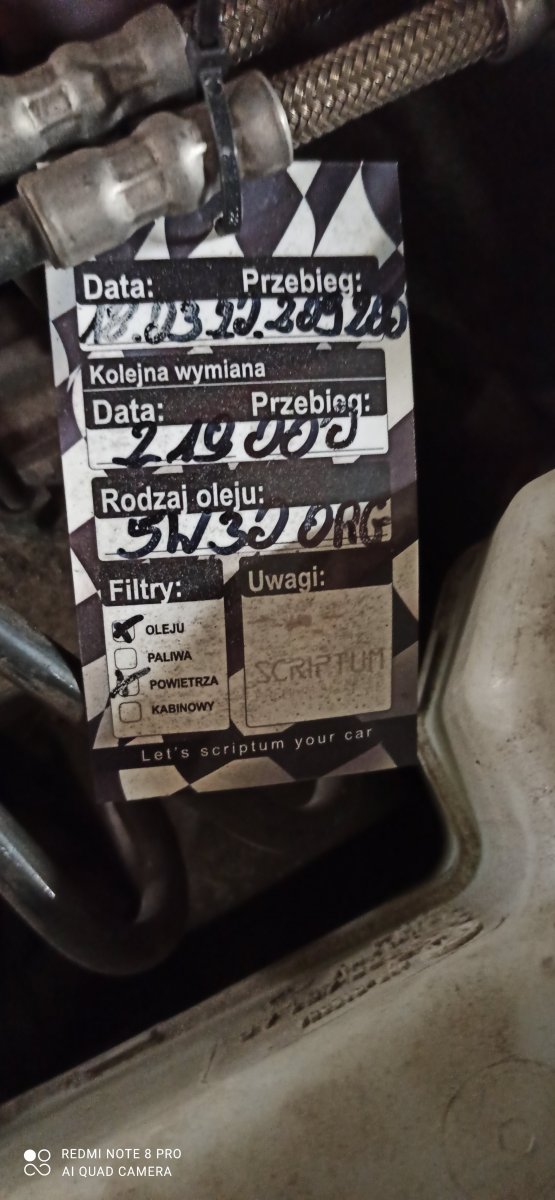

Witam ja mam audi a4 b7 1.9tdi 116km z 2005roku bez DPF przebieg 219tys. Teraz jest 5w30 ale nie wiem jaki dołączę zdjęcie z kartka z pod maski proszę o pomoc bo na czytałem się różnych forum i różne opinie są jaki olej. Prosił bym was o pomoc jaki olej wlać bo jestem ciemny zupełnie jeśli chodzi o to jedni polecają cast rola jedni odradzają i polecają motula  albo LM. Pomóżcie jaki olej najlepszy dla audika. A drogie pytanko to jakie filtry bo chce wymienić wszystkie oleju paliwa powietrza i kabinowy jakie się sprawdzają i są najlepsze.

Filtry z firmy MANN, olej moim zdaniem warto na 5W40 zmienić, turbo będzie miało lepsze smarowanie. Z firm to :
Millers, Liqui Molly, RAVENOL VMO 5W40 CleanSynto.

5W30 zalewają do tego silnika przy interwale LL a tak to każdy 5W40 C3 / 505.01.
