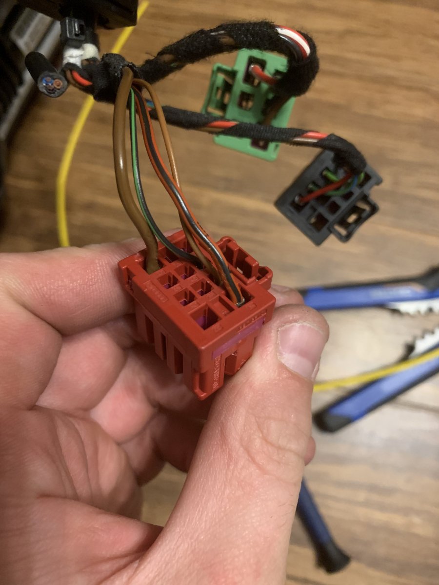

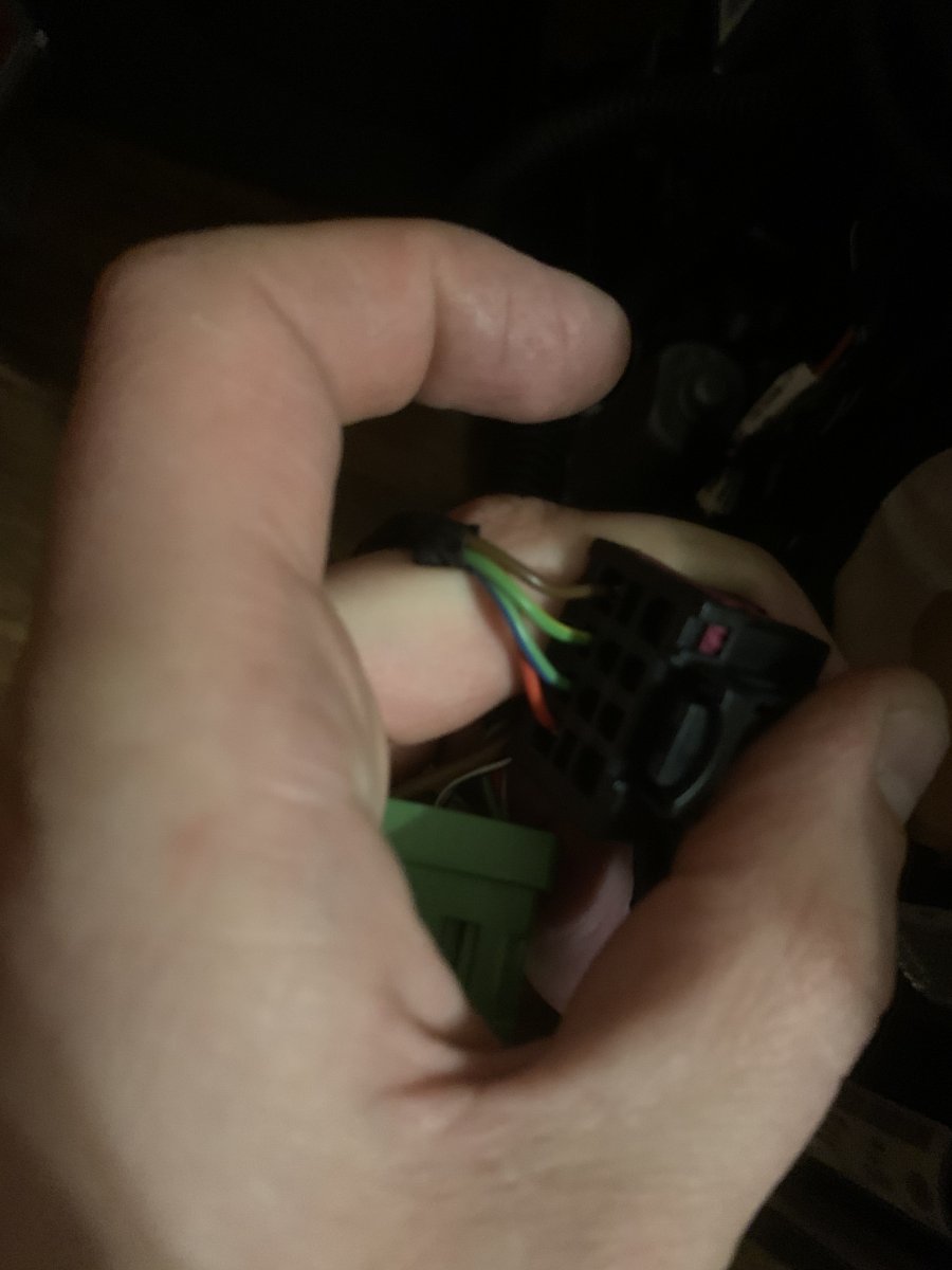

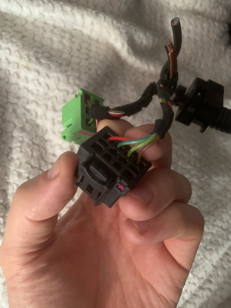

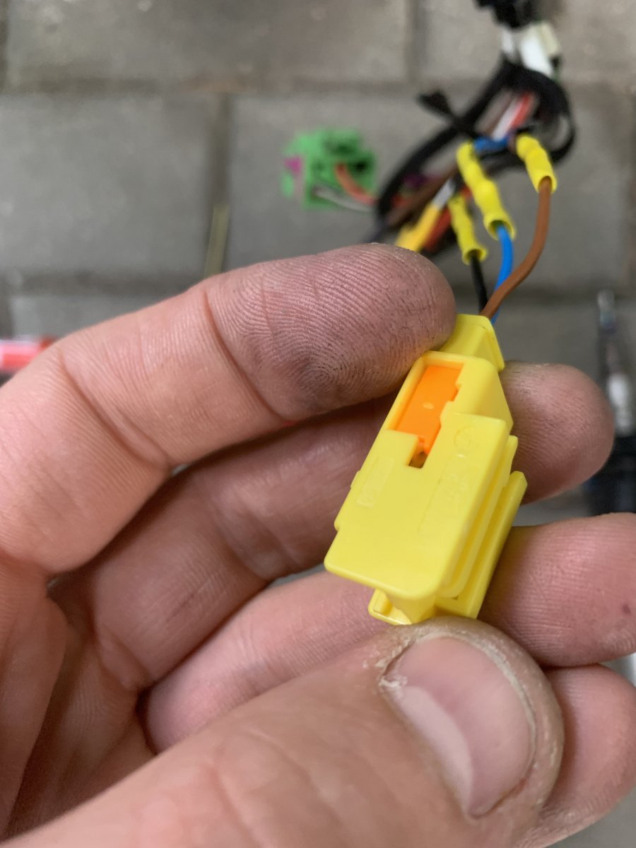

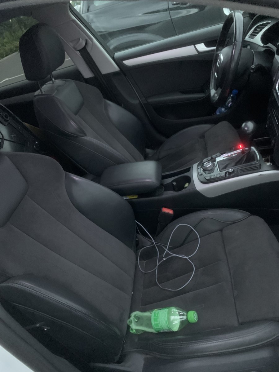

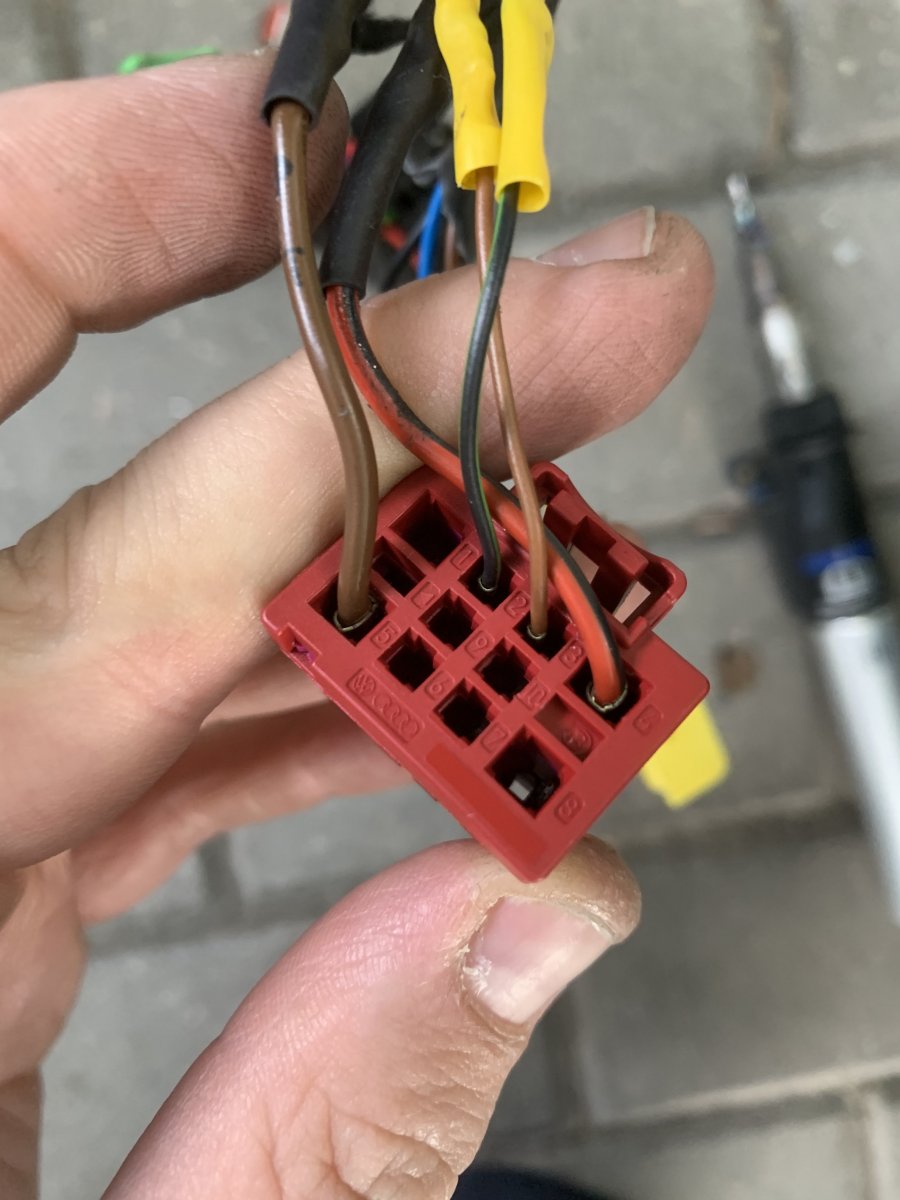

Hej, rozumiem ze w tym temacie moge zadać pytanie bez linczu i mieć nadzieje na odpowiedz ?
W skrócie
przelozylem fotele z b9 do b8. Czarna wtyka z B8 miała 4 piny, natomiast z B9 ma tylko trzy piny z fotela. Myśle ze przez to nie działa mi AHA bo może nie widzi zapiętych pasów ?(kontrolki i buzzer wyłączone) ktoś wie co tam za pin powinien ość z fotela albo co trzeba zmowtkowac ?
fotel z b8 i b9 maja te same wszystkie funkcje (grzanie, full elektryka, oba bez wentylacji i pamięci)
ponadto kupię chętnie kostki dwie czerwone i dwie żółte od foteli właśnie. Najlepiej z kawałkiem przewodów, czytałem ze wrclaguna je ma, ale nie mam możliwości napisać do niego wiadomość prywatną. Ktoś może ma niepotrzebne kostki?
EDIT:
grzanie działa po przeniesieniu pinów dokładnie tak jak były w B8, nie wystarczyło tylko wpiąć zielonej kostki (podobno u niektórych to działa).
grzanie działa TYLKO wtedy gdy czarna kostka jest WYPIĘTA. Gdy jest WYPIĘTA nie ma tez komunikatu o niezapietych pasach (gdy czarna jest wpięta jest komunikat o niezapietych pasach.
Edytowane przez Damianex
Co do foteli, czy jakaś dobra dusza z dostępem do ELSA mogłaby to sprawdzić? :wink:
Jak już ktoś będzie sprawdzał w ELSA to bardzo proszę o informacje za co odpowiada czerwony przewód w czarnej kostce pod fotelem.
Czerwony przewód 0,5 mm² siedzący w 10cio pinowej czarnej kostce T10rx na pinie nr 8, idzie do czujnika zajęcia siedzenia G554
