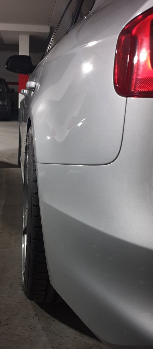

powiem tak. Ja mam auto położone na prokicie, fele pompei 9x19 et33, opone 235/40/19 i poki jezdze we dwójkę z bagażem to jest luz, nic nie trze. Ale jak jechałem w 4 osoby z pełnym bagaznikiem to na dobiciach (np hopki) tył lekko przycierał :D teraz kupowałem nowe opony i też zdecydowałem się na 235/40 bo zakładam, że 245/35 tym bardziej by ocierały i pewnie częściej niz 235.
Jeżdżę na rotor 9j et 33 + 245/35/19w sedanie + Eibach (-30 mm) jak koledzy piszą, na 'hopce' czy dużym załadunku potrafi przytrzeć. osobiście uważam, że 245 to minimum jakie można założyć naciąg nie pasuje do tego koła
