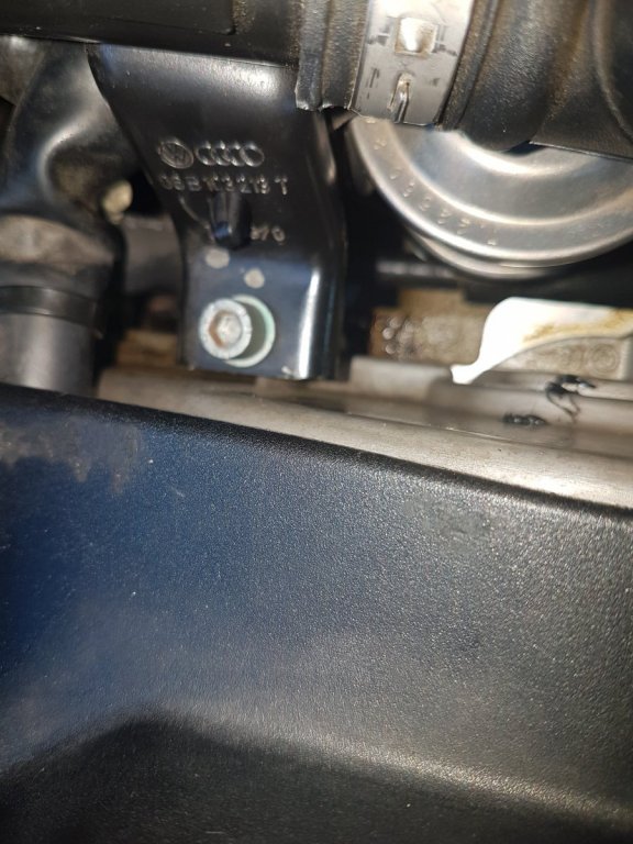

Userr Opublikowano 22 Listopada 2018 Opublikowano 22 Listopada 2018 (edytowane) Czy to kwalifikuje się do wymiany uszczelki pokrywy? W ciągu dwóch tygodni wylało mi 3 litry oleju i prawdopodobnie z tego powodu. Nie wiem, czy wymieniać też uszczelkę napinacza? Dlaczego też tu przy kolektorze wydechowym mam tak rozchlapane? Edytowane 22 Listopada 2018 przez Userr
cysiek18 Opublikowano 22 Listopada 2018 Opublikowano 22 Listopada 2018 Uszczelka do wymiany. Ale raczej te 3l oleju to uciekły gdzieś indziej. Najpierw bym umył ten silnik i zobaczył gdzie wycieka.
