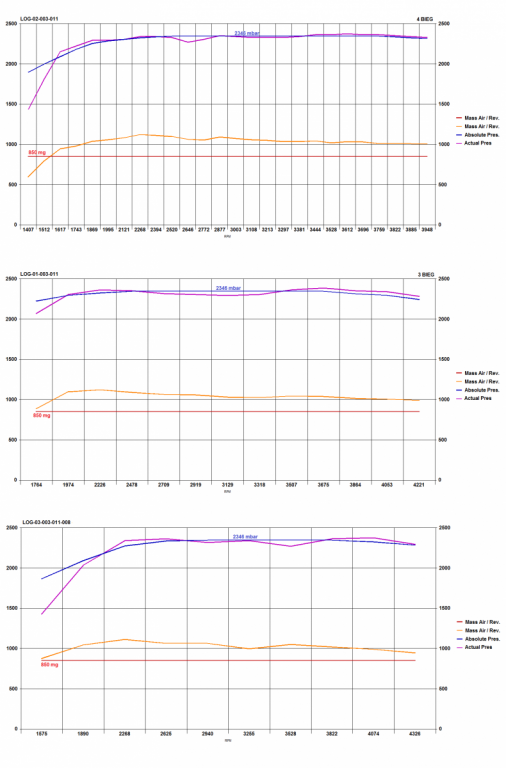

W międzyczasie robiłem logi dla Karola, żeby sprawdzić jak się ma ta moja bryka :P Test wypadł pozytywnie ^^ Już mi coś tam dłubie pod logi hehe
Teraz jakie ja mam spostrzeżenia... Po czyszczeniu turbo zmniejszyła się jakby jej bezwładność... Wydaje mi się, że reakcja zaworu jest błyskawiczna w konsekwencji nie ma zbytniego zafalowania wykresu (może to też zasługa ograniczenia EGR i zaslepki z dziurą), ładnie trzyma ciśnienie zadane, wysterowanie N75 na poziomie 65%... MAF zdrowy :) W 008 też jest OK, IQ driver najwyższe, przepływka dawki nie tnie, jedynie ograniczenie przez RPM :P Także może co z tego "czip tjuninga" bedzie :P:P:P

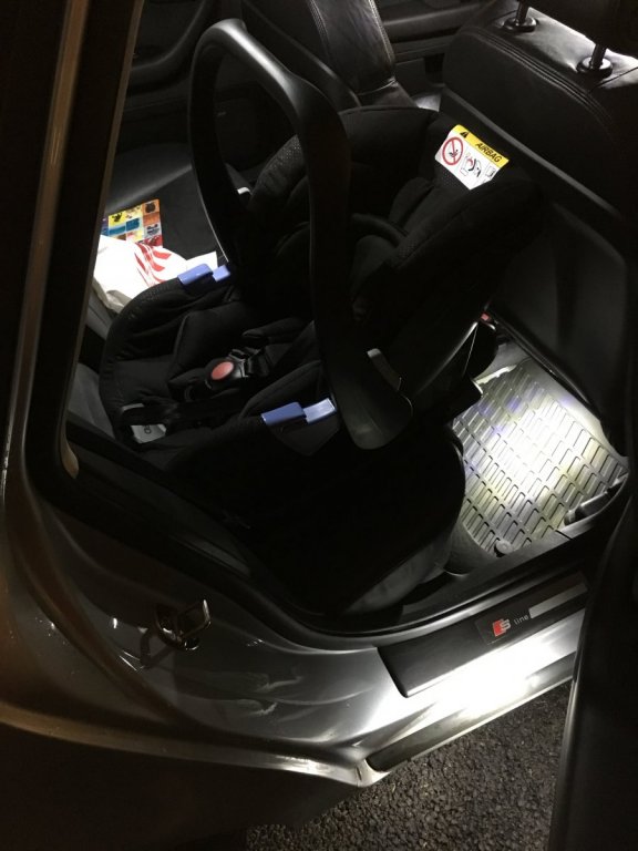

Ja już po wyborze :decayed: .Padło na Recaro Privia. Baza iso-fix + fotelki. Strasznie mało miejsca zostało na fotelu pasażera po zamontowaniu całego zestawu :facepalm:
