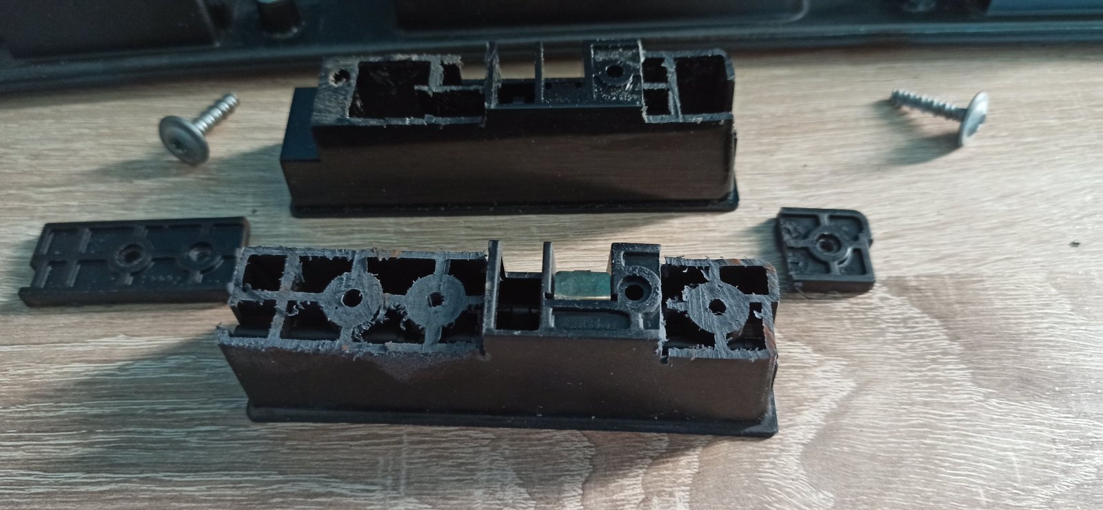

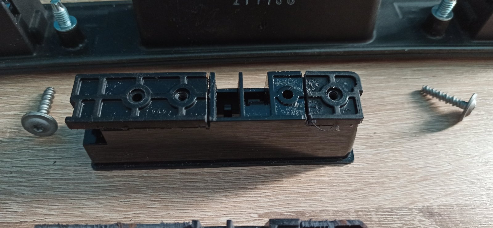

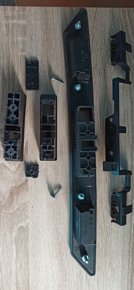

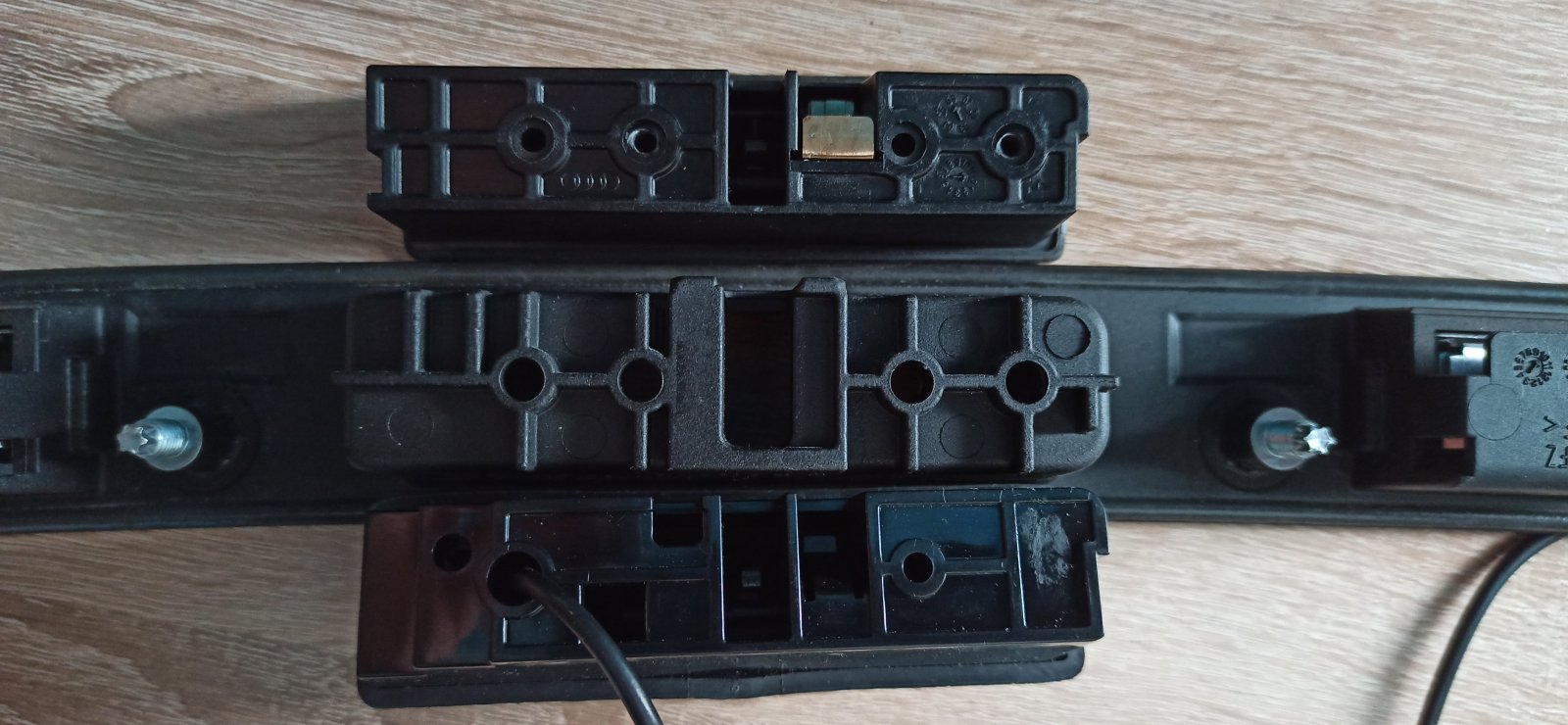

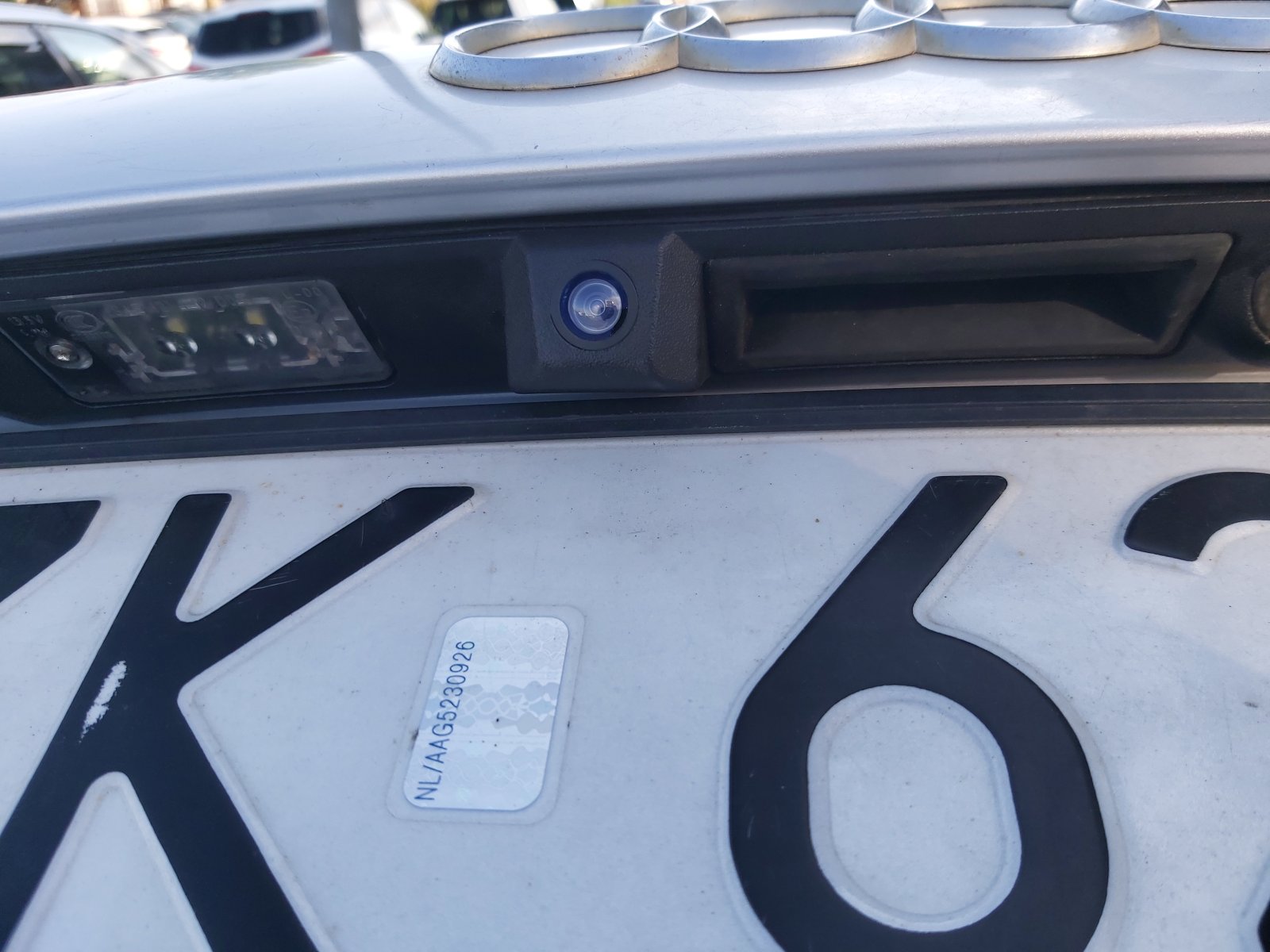

Dzięki @pila24 mam blendę, która pasuje pod zakupioną kamerkę ale nie do końca..
Otwory mocujące są w innych miejscach i o ile od biedy mógłbym wywiercić otwór Obok i trzymać to na jednej śrubce, podszedlem do tego trochę inaczej ?
Jak widać, oryginalnie listwa ma otwory po zewnętrznej z prawej i wewnętrzej z lewej, kiedy w chińczyku jest po wewnętrznej z prawej i brak z lewej. Postanowiłem włączyć protokół "drut system" i przeszczepiłem d*py z Ori do chińczyka, nawet to jakoś wyszło, a raczej wyjdzie, jak znajdę kolejne kilka wolnych minut na dopieszczenie tego i sklejenie.. :decayed:
Otwór w samej blendzie praktyczny i bez niego i tak nie ma szans przeprowadzić kabli.
Przy okazji zauważyłem, że ten uchwyt zrobiony jest z wadą, bo brak podparcia na bolcach klapki, która uruchamia mikrostyk i z czasem na bank by się to urwało, co poprawie przy sklejaniu :kox:

Frankenstein ?

Ale ja jestem szczęśliwy że mam ori blendę z q7 :) zero rzeźbienia tylko cena...

Wolę porzeźbić i zaoszczędzić 200 zł, które aktualnie przydadzą się po drugiej stronie samochodu :grin: Wierz lub nie ale te blendy (do przeróbki) też po 250-300 zł są, stąd okazja od Łukasza mnie zmotywowała :D

Trzeba sobie jakoś radzić :D To będzie notabene najprzyjemniejsza robota, bo już czuję te szczęśliwe chwile w przeciąganiu przewodów przez przelotkę w klapie..
Tak w ogóle to zastanawiałem się w jaki sposób je puścić, aby nie było zakłóceń, czyli zawinąć je naprzemiennie po długości, czy może za wszystko winna jest zła masa?

No ja zjebałem jak klapę wymieniałem to mogłem przeciągać przewód od kamerki,jak wiązki są luźne od klapy to przeciąga się przez przelotkę gładko. A na tej zgiętej nie jest fajnie,czasami przeciągałem samą tryktę i do niej zaczepiałem przewód.
Przewody puść normalnie,o zakłóceniach decydować będzie jakość kabla.

Chinczyk też dobrze leży ,swoją drogą miał oznaczenia jak w grupie vag...

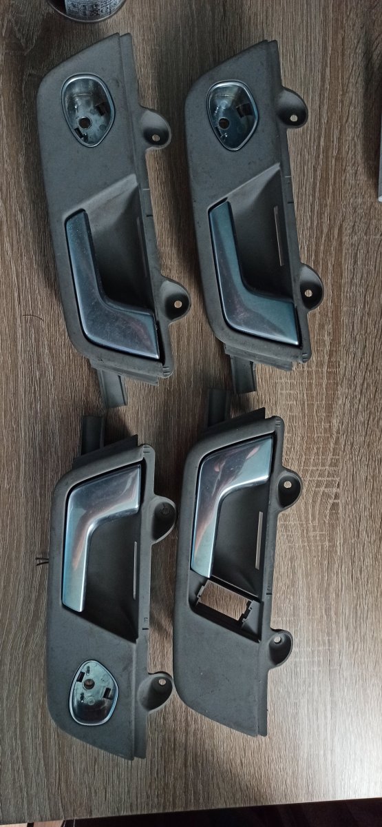

Podświetlane klamki, które od razu mam zamiar przerobić na mocniejsze, bo aktualnie mam oryginalne i przy zakładaniu ich nawet nie wiedziałem, że to tak słabo świeci :facepalm:IMG_20220712_121000.thumb.jpg.508538ab529cea5a7f00a3fa962fc3db.jpg
Czarne z podświetleniem są o zawrotnych kwotach do 100 zł za sztukę, tu mam za 150 komplet, jedynie trzeba przemalować, to i przy okazji kupiłem więcej farby na przedni grill :grin: a i przyciski się zregeneruje i włącznik świateł :wink:

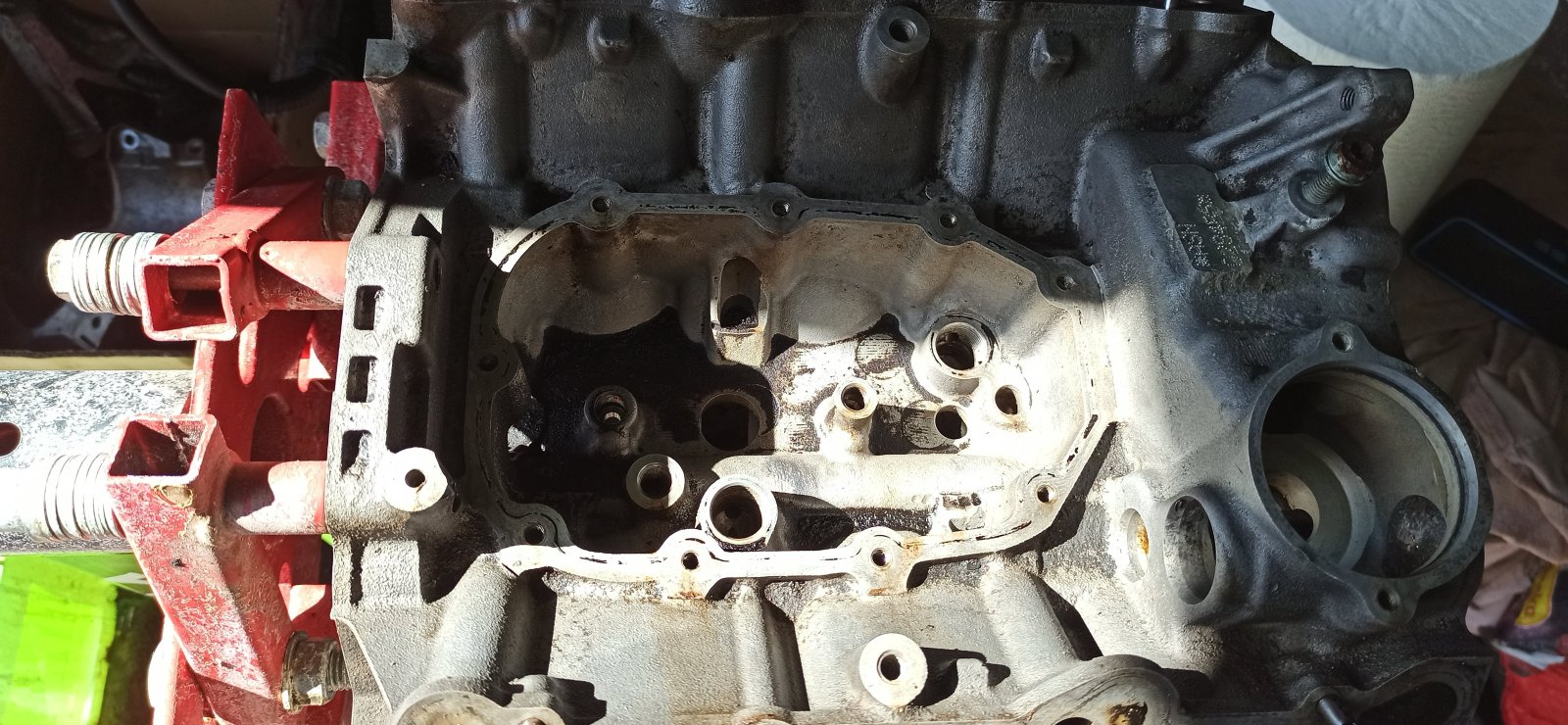

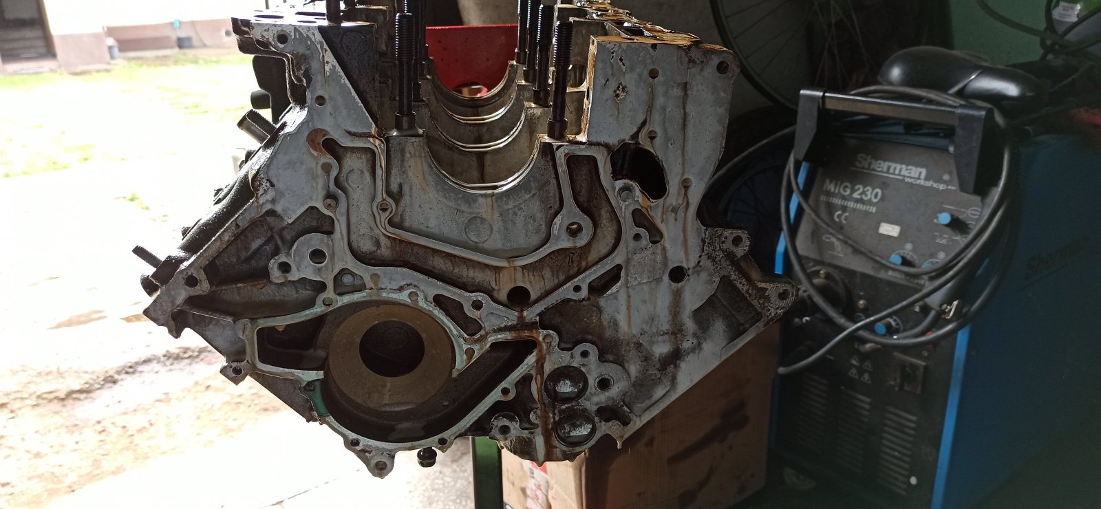

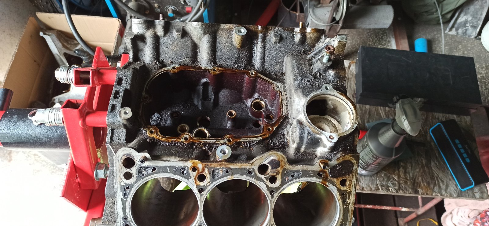

No i czyszczenie tej kopalni nagaru, kryjącej się w silniku od @Lu-Gi dopiero po wyczyszczeniu będzie można dokładnie pomierzyć.. swoją drogą ta chemia mnie zaskoczyła całkiem sprawnie sobie poradziła z nagarem w silniku, a używałem jedynie delikatnego pędzelka :whistling:IMG_20220712_092836.thumb.jpg.45fd982349cb3d67f41736cc1df3510d.jpg
Jutro skończę go czyścić i w ruch pójdzie jakaś szczotka plastikowa, to efekt będzie dużo lepszy i się pochwalę czyściochem ?

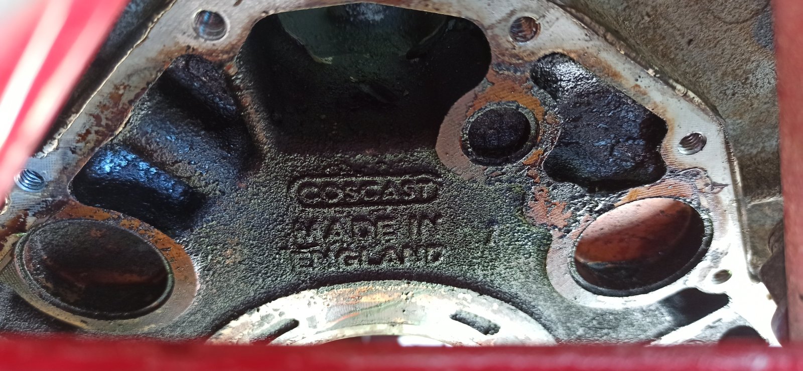

Jak na razie plany wstępne oddać tylko na honowanie, sprawdzenie szczelności na mikropęknięcia i planowanie powierzchni.. wiem że kurier nie wchodzi w grę i szukam jedynie w okolicy żeby samemu zawieźć i odebrać..
No i fajno.. Jako ciekawostkę przyrodniczą napiszę, że tych bloków się nie honuje bo są pokryte nikasilem :facepalm: żeby taki silnik naprawić są tylko dwie możliwości :
1. Dobranie tulei w nietypowy sposób - wybranie tak mało materiału ile się tylko da z cylindra, wprasowanie tulei o mniejszej średnicy wewnętrznej i jej szlif pod nominał.
2. Kupno bloku, w którym jedynie możemy go wyczyścić i poskładać na tych samych pierścieniach.
jutro zawożę stary blok do jednego zakładu w Opolu i tam gostek stwierdzi, czy jest w stanie się tego podjąć.. w między czasie tyle udało się ogarnąć samym pędzelkiem:
Na zdjęciach wyżej widać czego się już pozbyłem, z drugiej zostało:
Podsumowując, jak to nie wypali to sprzedaję/zwracam co się da z tego co już mam i wkładam 2.7 bit..

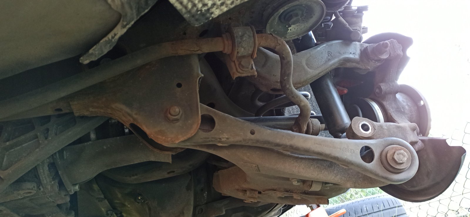

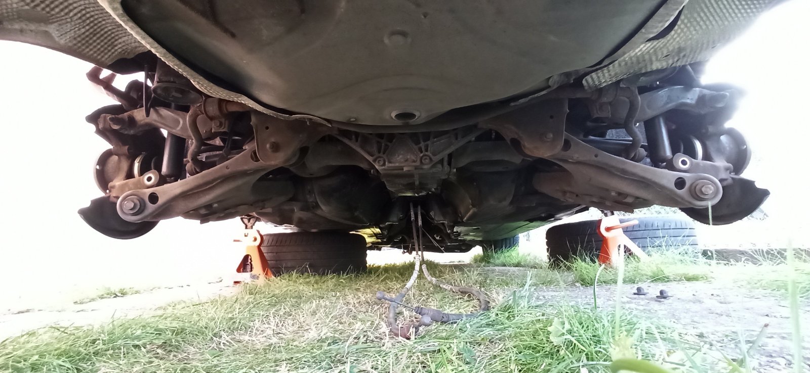

Na razie roboty tyle, że nie ma w co rąk włożyć. Auto przez miesiąc było przepychane po podwórku w oczekiwaniu na dobry słupek aż w końcu stwierdziłem, że nie ma co czasu marnować, wezmę się za denerwujący wyciek benzyny z baku. Niestety aby bak zdemontować trzeba zrzucić sanki, geniusz projektantów Audi mnie ciągle nie przestaje zaskakiwać :doh: Miałem w sumie komplet nowych tulei do sanek i wahaczy z lema to stwierdziłem - kiedyś trzeba się w końcu za to zabrać, a lepiej teraz jak auto jest uziemione i jest ciepło na zewnątrz :grin:
Powiem Wam, jak na tyle lat to tuleje dolnych wahaczy są jeszcze dobre, spękane ale dobre. Wywalone totalnie są tuleje górnego wahacza, łączniki stabilizatora stan prawie że idealny, tuleje przednie w saniach dobre, tylnie już trochę łatwo sie wyginają ale żadne nie są zerwane, chyba pożałuję, że je wymienię ale jak tego nie zrobić, kiedy sanki odda się do piaskowania i proszkowego malowania? :decayed:

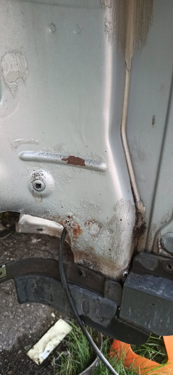

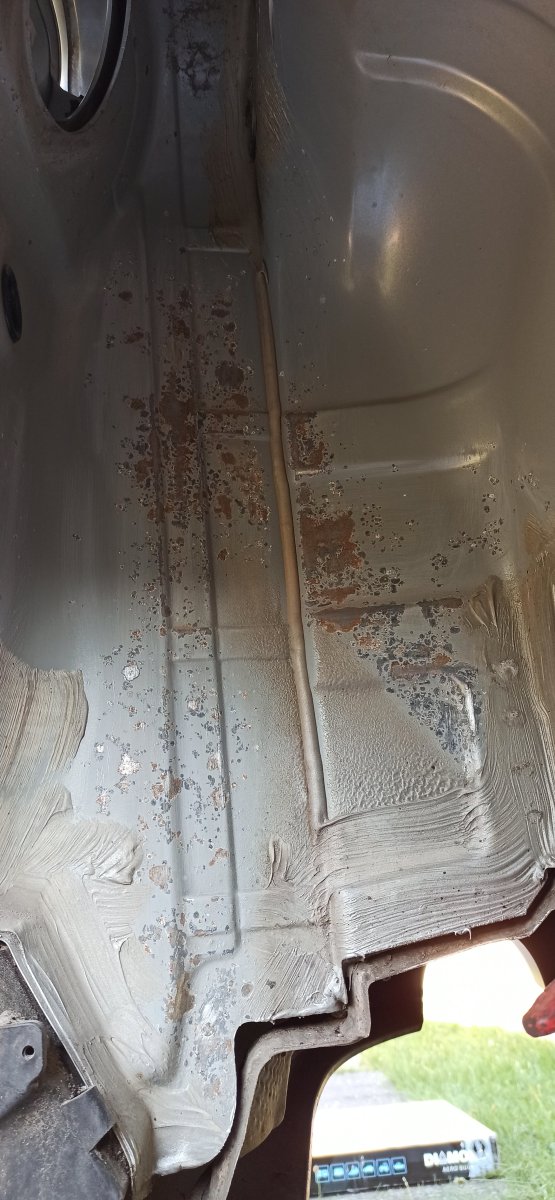

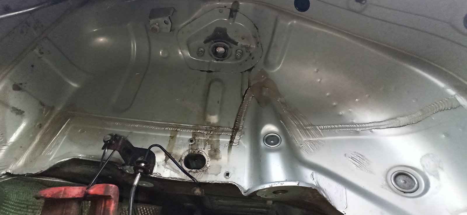

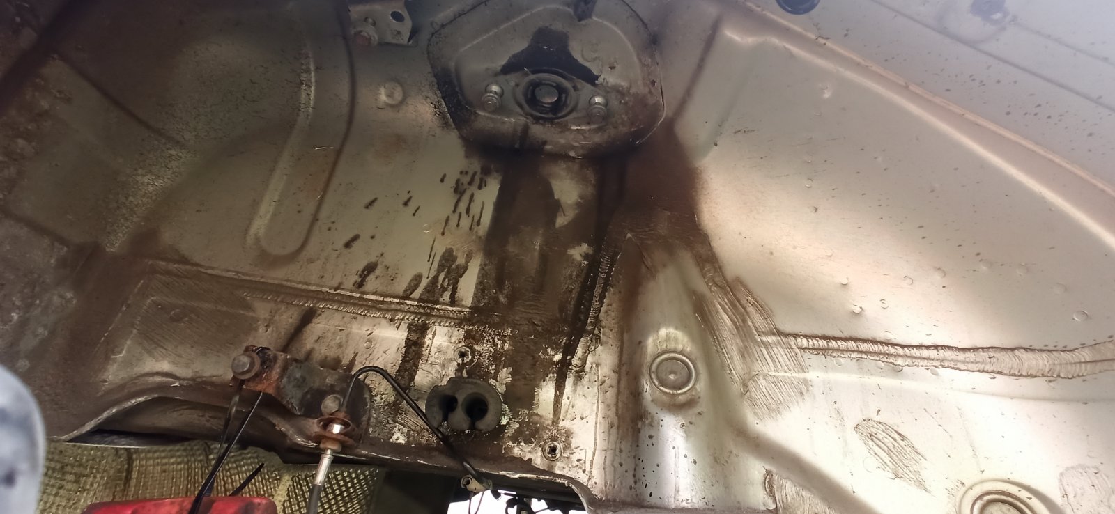

A tak wygląda blacha po zdjęciu baku
Jedynie na nadkolach trochę rdzy ale tym też się zajmę. Mam w planach potraktować to neutralizatorem rdzy i nakleić na to maty wygłuszeniowe.

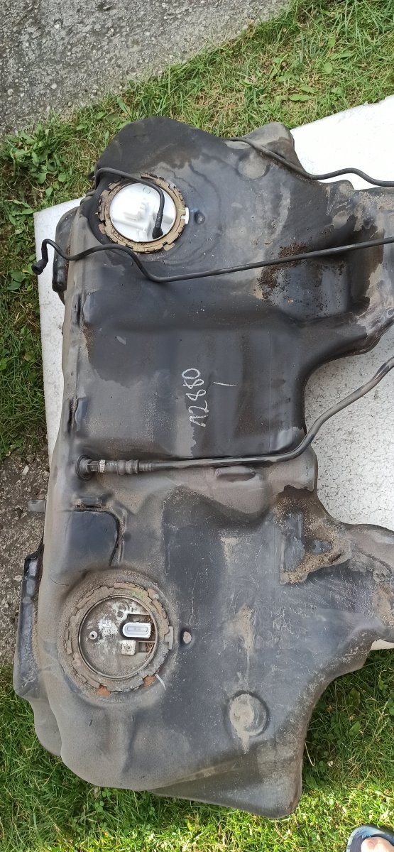

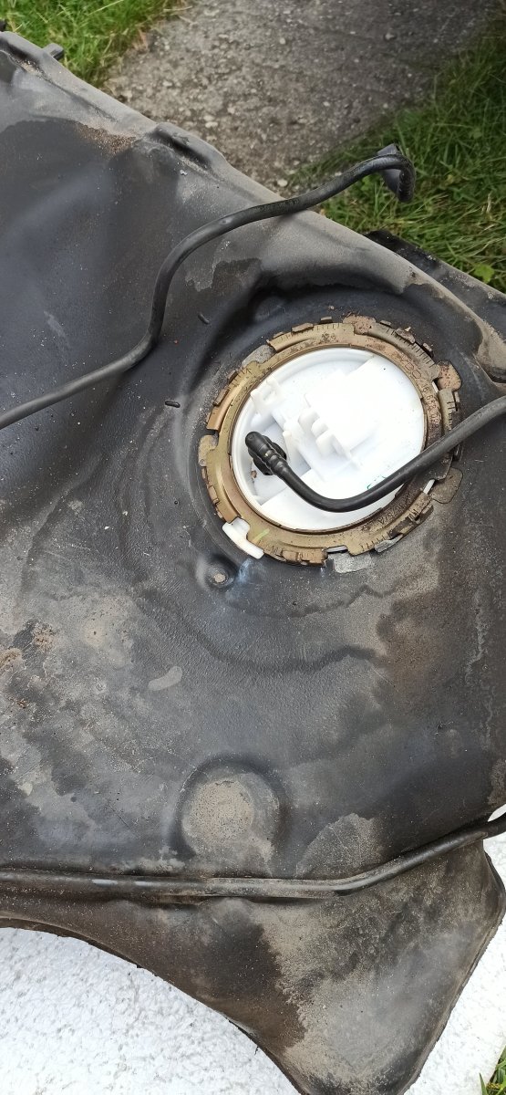

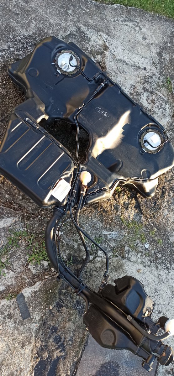

To teraz bak.. Byłem wręcz pewien że spadł lub urwał się jakiś wężyk ale nic bardziej mylnego, cholerny zamiennik dał d*py i puszcza, a mowa tu o uszczelce z Febi, którą wymieniłem przy wymianie pompy paliwa :facepalm:
Coś mi się nie podoba ten bak..
Lepiej :D Uszczelki zamówione i będę wymieniać w obydwu dla świętego spokoju.

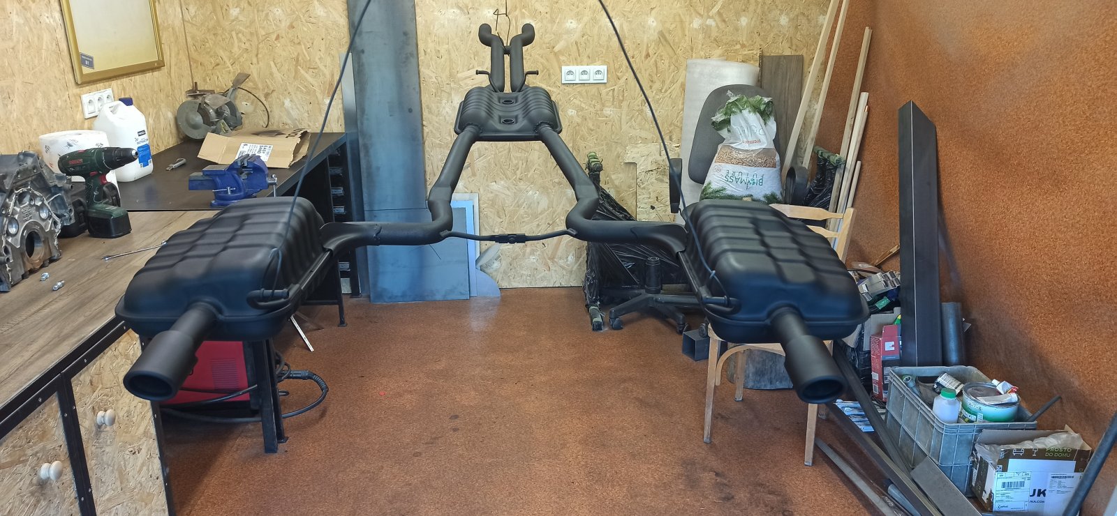

To by było na tyle. Jeszcze wydech poszedł do piaskowania i w czwartek będę go lakierować to wrzucę parę zdjęć z efektów :D W między czasie czekam na drugi słupek, który może uda się w tym tygodniu kupić :whistling:

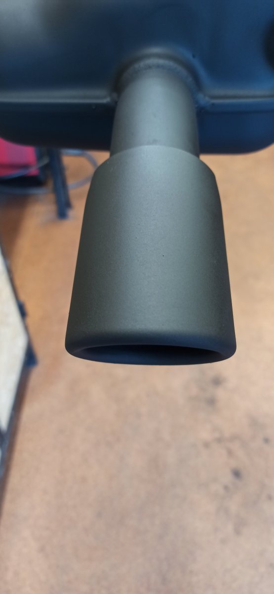

A takie kwiatki powychodziły po wypiaskowanie wydechu, nic dziwnego że pierdziało :decayed:
Bazowo chcę go całego w czarny mat zrobić, wraz z końcówkami, mega jestem ciekaw jak to wyjdzie :naughty:

Trochę ogarnąłem wydech :decayed:

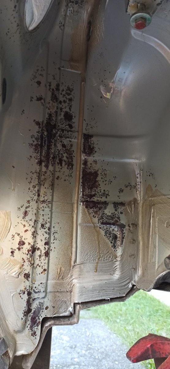

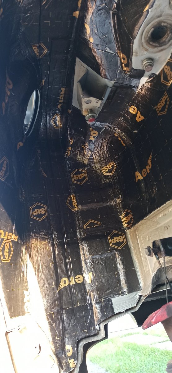

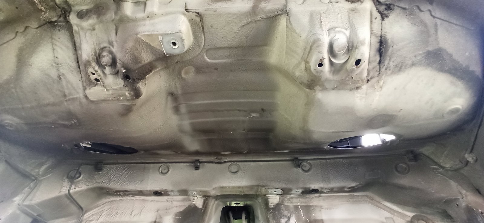

Jedno nadkole jak na razie, standardowo lekko dłubniesz i wychodzi dużo więcej rudej ale udało się, że wszystko było tylko powierzchniową rdzą, to poszedł neutralizator na to z bazą wosku.
Jestem naprawdę ciekaw ile to da. Na moje powinno poprawić bas w aucie ale najbardziej zależy mi na odcięciu kilku db z opon ?
  • Pomoc techniczna 2
żałuje że nie wygłuszyłem tak u siebie.... teraz już na konserwację to pewnie d*pa
Czy ja wiem :eusathink: odtłuścisz i powinno się to przykleić ? fakt faktem że najlepiej wyzbyć się rdzy, przemalować, nałożyć maty i dopiero potem konserwacja.
