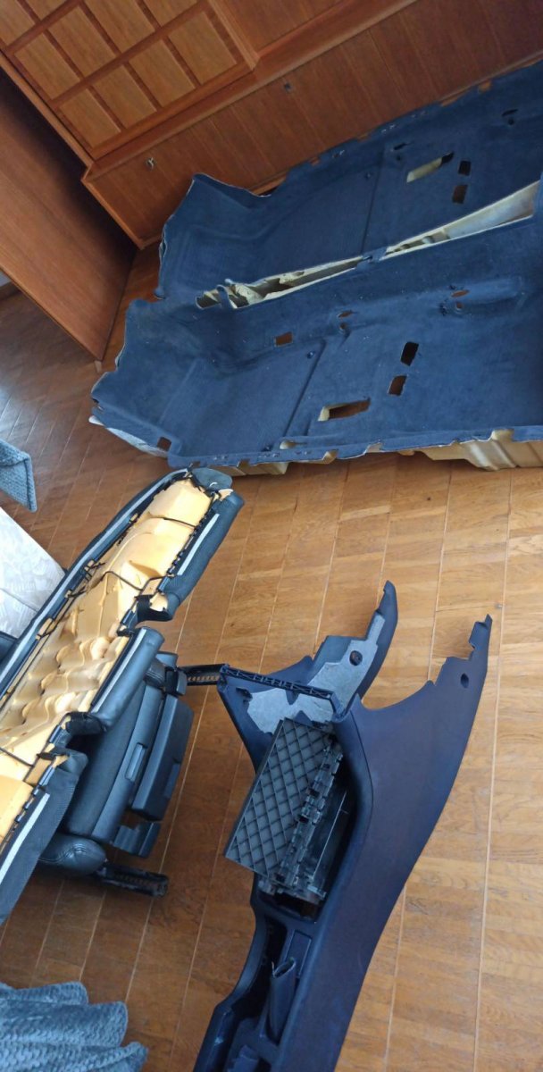

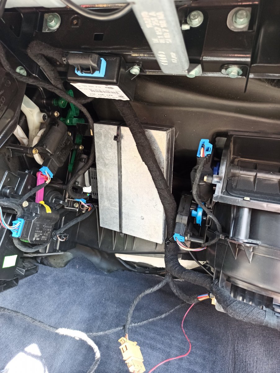

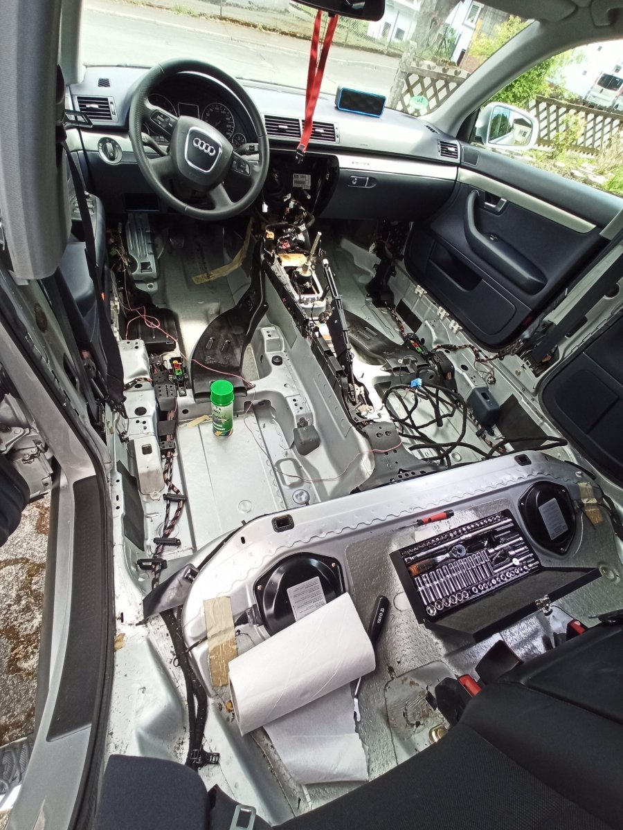

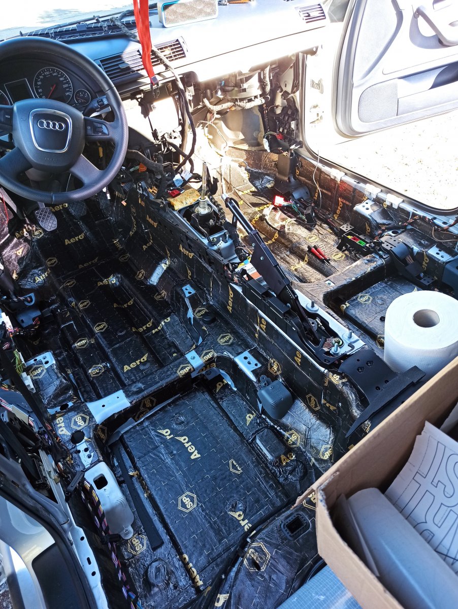

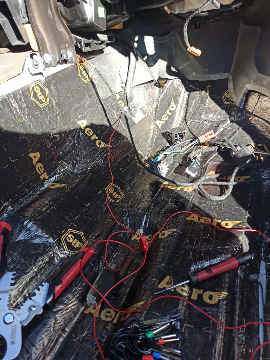

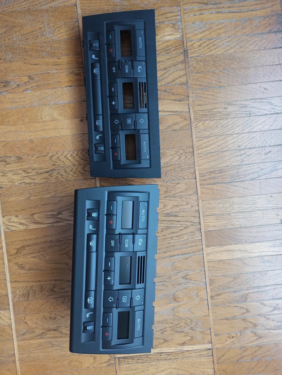

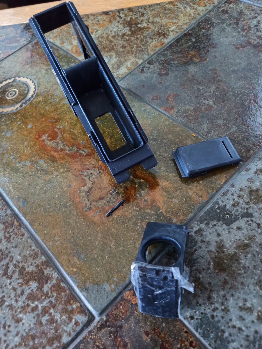

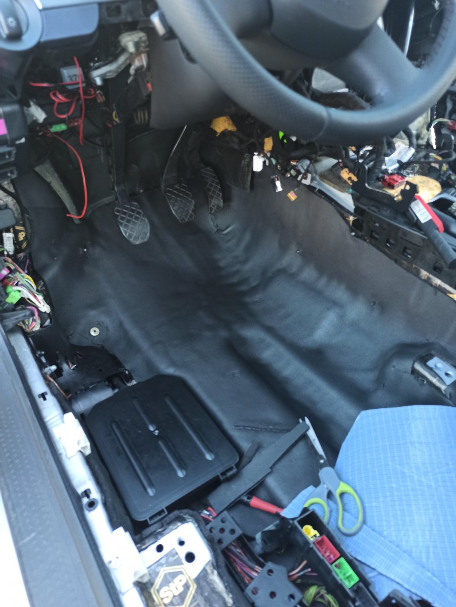

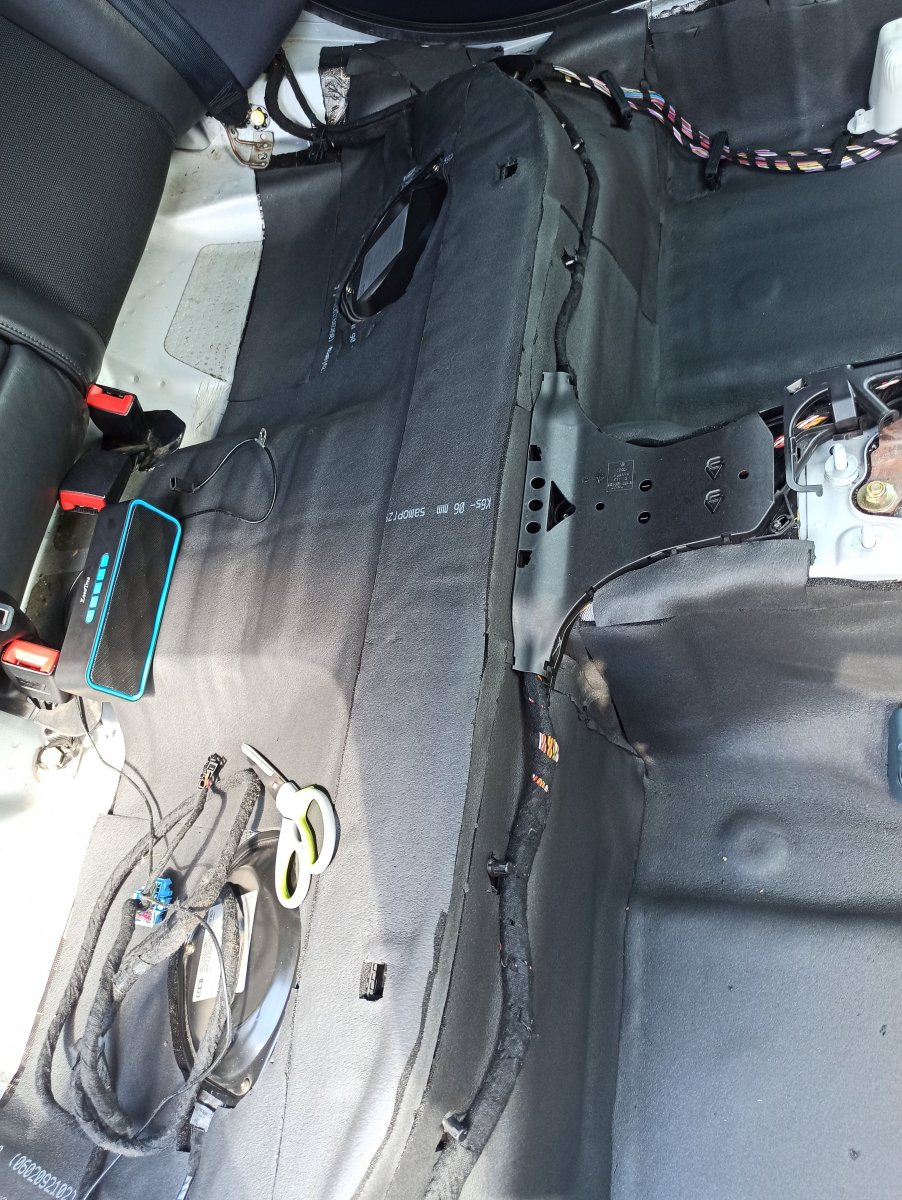

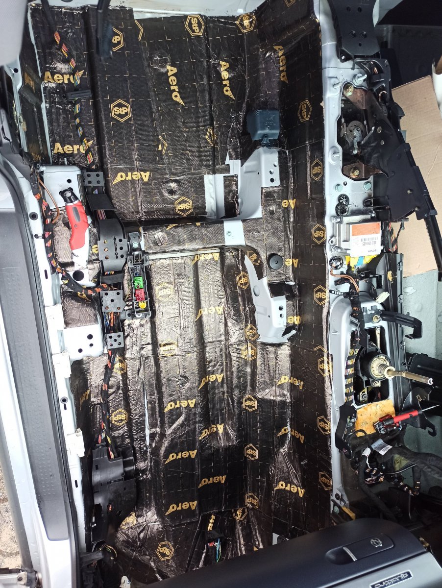

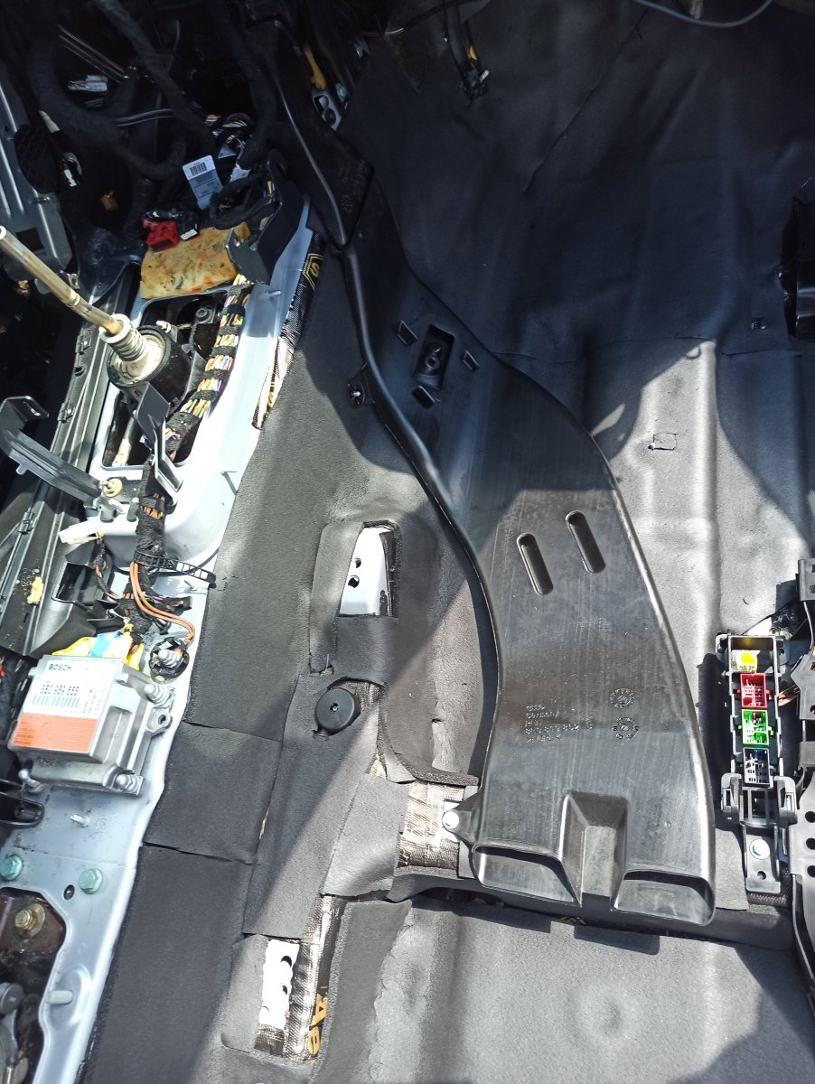

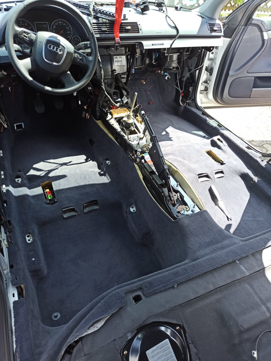

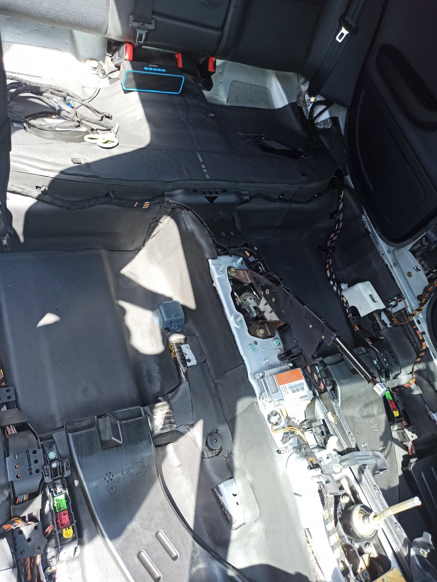

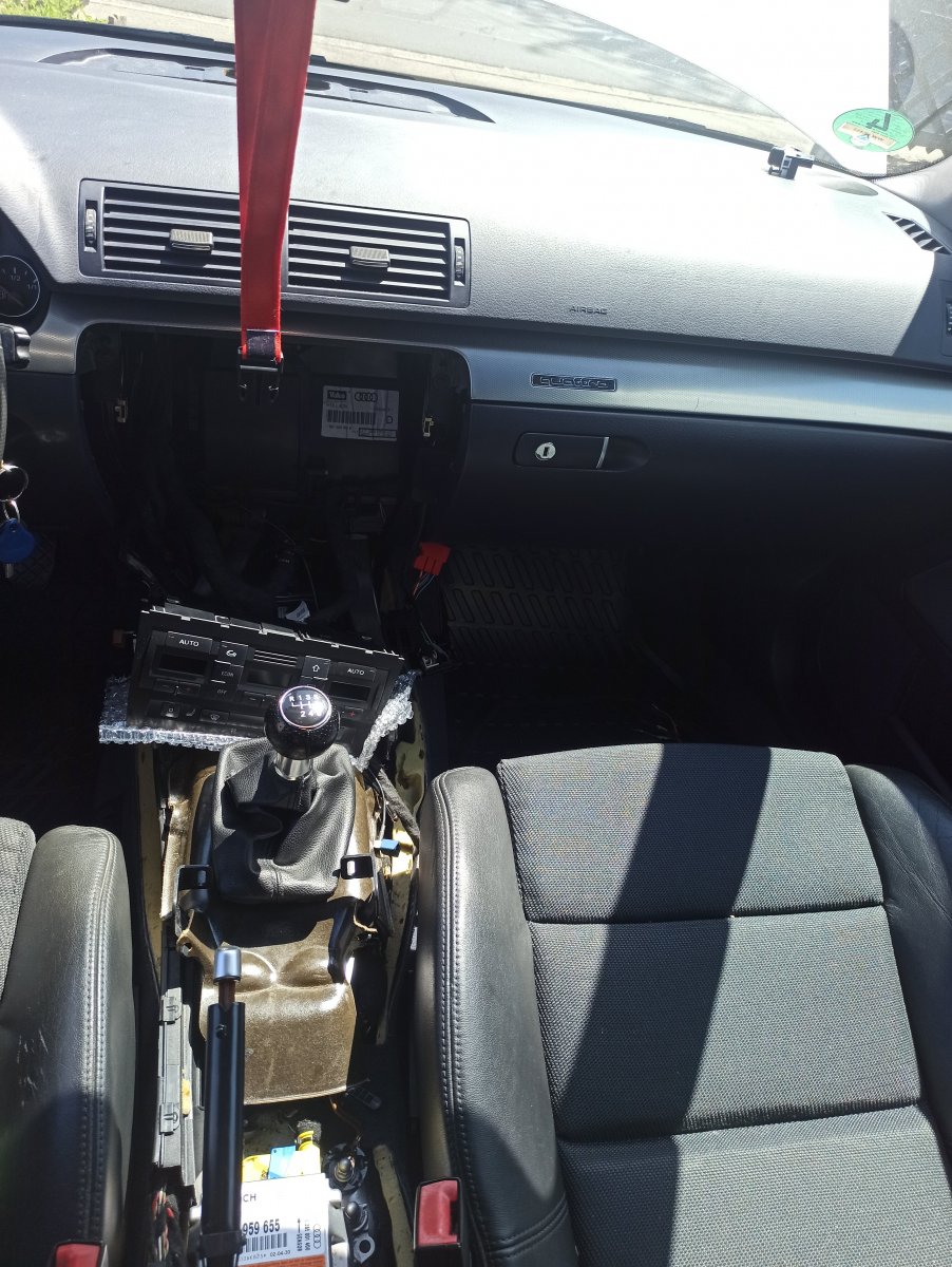

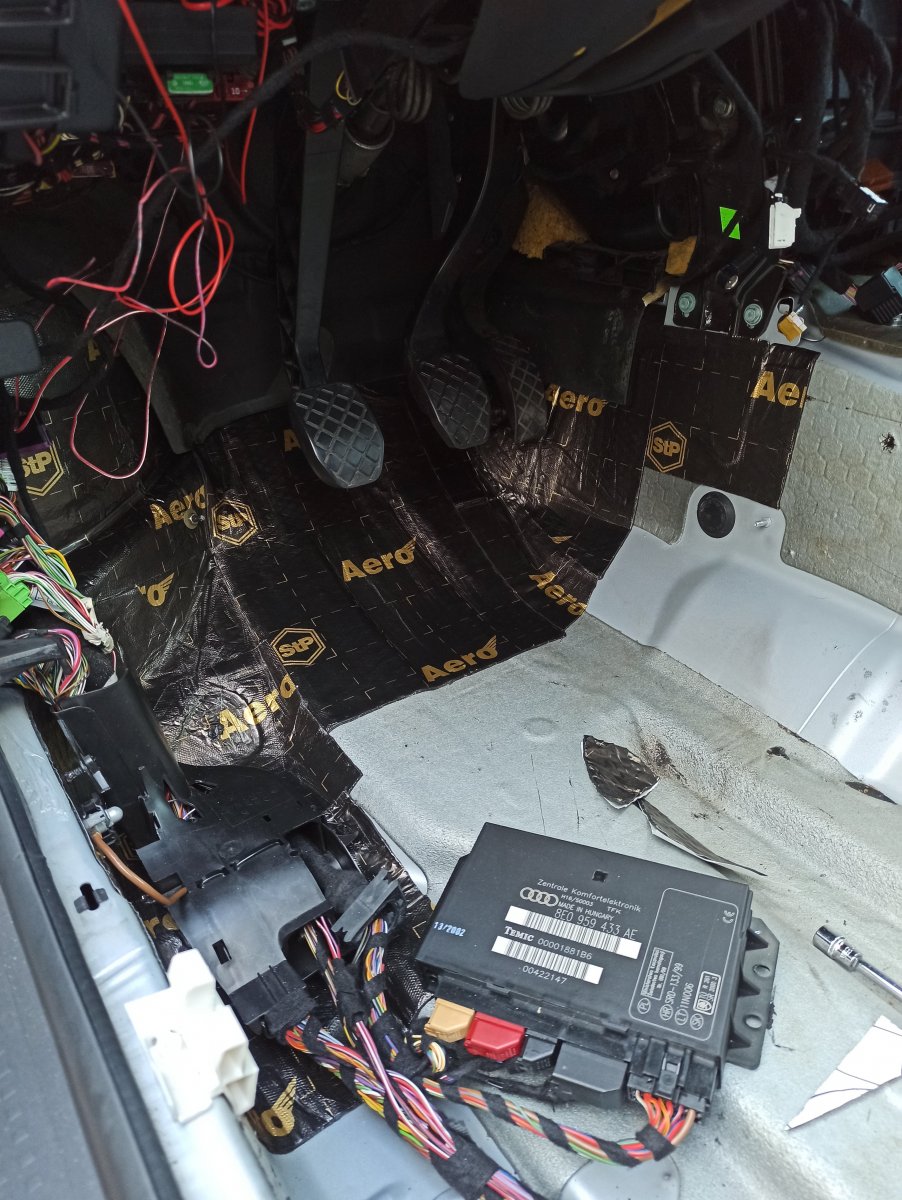

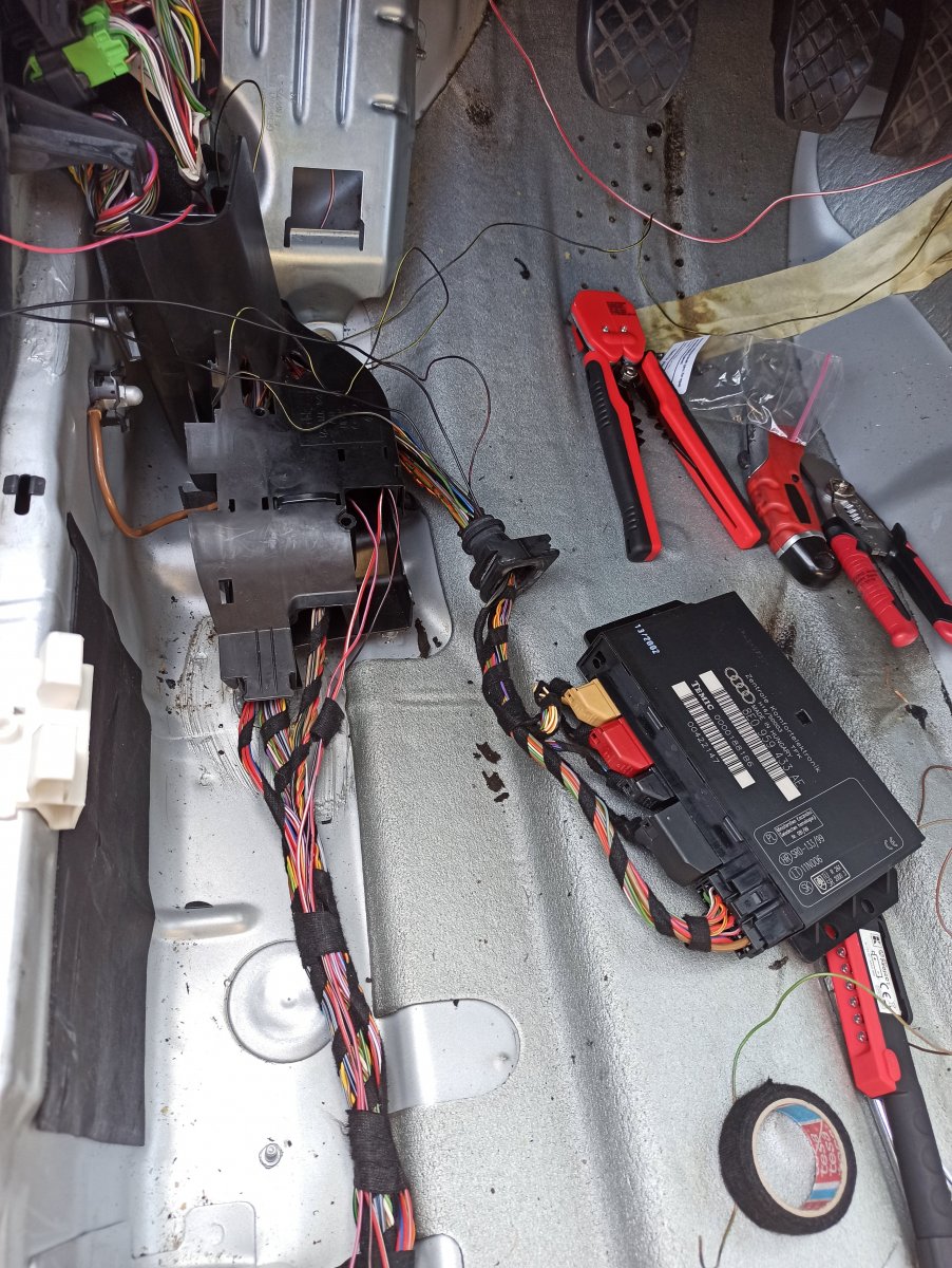

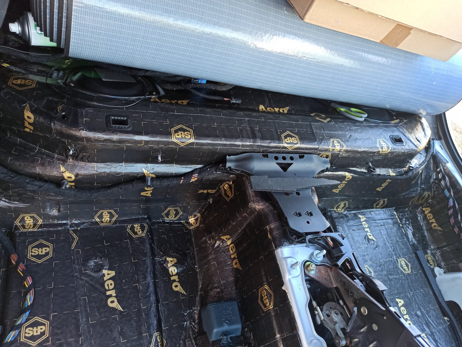

Langista Opublikowano 2 Czerwca 2021 Autor Opublikowano 2 Czerwca 2021 Tydzień zabawy, po 3h po pracy w aucie, bo ciągle deszcz.. łącznie zajęło mi to ok. 40h (od rozebrania po złożenie). Chyba zrobię jakiś poradnik o wytłumieniu wnętrza, bo pewnie wiele osób by chciało zrobić ale nie wie z czym trzeba się będzie zmierzyć a sam niestety popełniłem kilka błędów, bo nigdzie nie było info co można zakleić i na co uważać. Dzień pierwszy - 12h Tutaj zacząłem od wiązki oświetlenia przestrzeni nóg, wszystko idzie jak w oryginale (no prawie, nie puszczałem kabli za belką deski przy grodzi ?) a potem trochę wykleiłem podłogi. Dzień drugi -3h po pracy. Tu plecy bardzo mi dziękowały kilka dni, za pozycje jakie trzeba przyjąć żeby te maty pod kierownicą wykleić ? Dzień trzeci -3h (sama przestrzeń za kierowcą). Dzień czwarty - 4h Dzień piąty - 8h Dzień - 9/10h Przy okazji porównanie odcienia farby, którą regenerowałem klimatronik. Został smaczek - zapalniczka, chciałem mieć tą chowaną zamiast stałej. Poza tym ta stała była zniszczona w środku. Więc trzeba było przemalować (aktualnie farba schnie, jutro poprawki drobne i zakładam do auta ? No i moduł bt od @pila24 Jeszcze w czwartek wylatuje tylna kanapa (oparcia w sumie) i wytłumiam do końca tylne nadkola, potem już 'tylko' drzwi ?

Langista Opublikowano 2 Czerwca 2021 Autor Opublikowano 2 Czerwca 2021 Już czuję różnice na nierównościach a auto nie jest do końca poskładane. Jest też ogromna różnica w temperaturze, bo te maty nie zatrzymują tylko dźwięku, robią mały termos z samochodu, w upały ciepło nie nagrzewa tak w samochodzie a w zimne dni ciepło nie ucieka prawie wcale z auta. Na audio przyjdzie mi zaczekać do zrobienia drzwi, czyli jeszcze jakoś 2 tygodnie. Z masy to przy całym aucie dołożę ok. 50 kg, także tragedii nie ma. Ogarnę w środku jeszcze przy fotelach i ogram różnicę w dźwięku, później z drzwiami na końcu i tylna klapą. Co do kosztów.. każdy patrzy swoją kieszenią. Można to zrobić taniej i szybciej, wygłuszając same nadkola pozbędziemy się dużo hałasu z toczenia kół, można też dużo tańsze maty zastosować. Ja za maty i piankę na całe auto wydałem 2500 zł, kupując tańsze maty można się w 1000 z piankami zamknąć (za całe auto).
