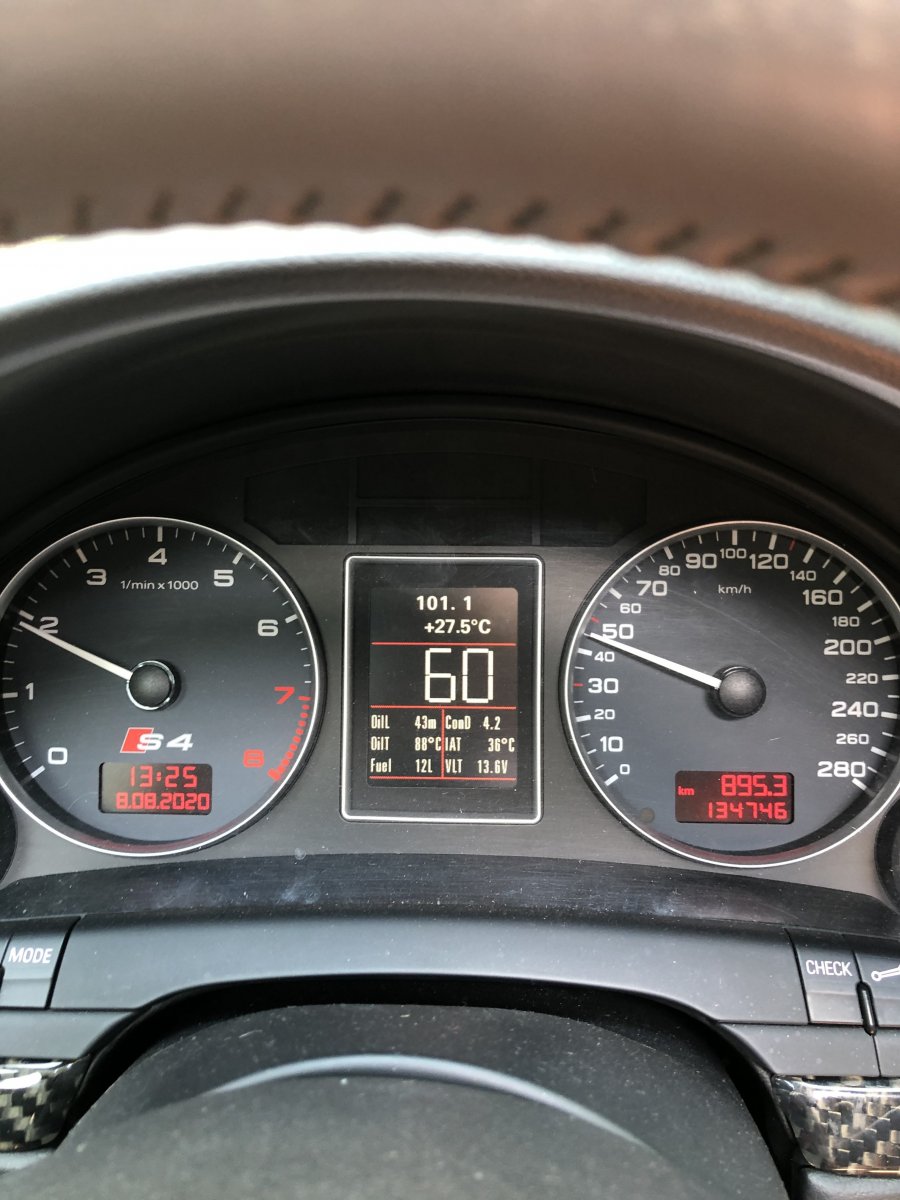

Czemu VFIZ pokazuje 63 km/h a licznik niecałe 50?
Czekałem na to ! Zanim vfiza wsadziłem, byłem zdziwiony ze S tak dobrze jeździ, ze doganiam jadąc 100km/h szwagra z tempomatem ustawionym na 140.. :nabijasie:
Okazalo się, ze podczas konwersji poprzedniemu właścicielowi wmontowano licznik USA ze zmienioną tarczą zegarów na Europę. Musiałem się pilnować, teraz mam vfiza i on pokazuje prawdziwa prędkość, zegar myśli ze jest w milach. Dlatego jadę 64km/h a wskazówka stoi w miejscu gdzie byłyby mile. @kaju już poinformowany, będzie z tym walczył po okresie urlopowym :thumbup1:

Moje przebrzydłe oczy zawsze patrzą nie tam gdzie trzeba i szukają tylko do czego by się przyd**cyć :D No ale tylko to znalazlem.

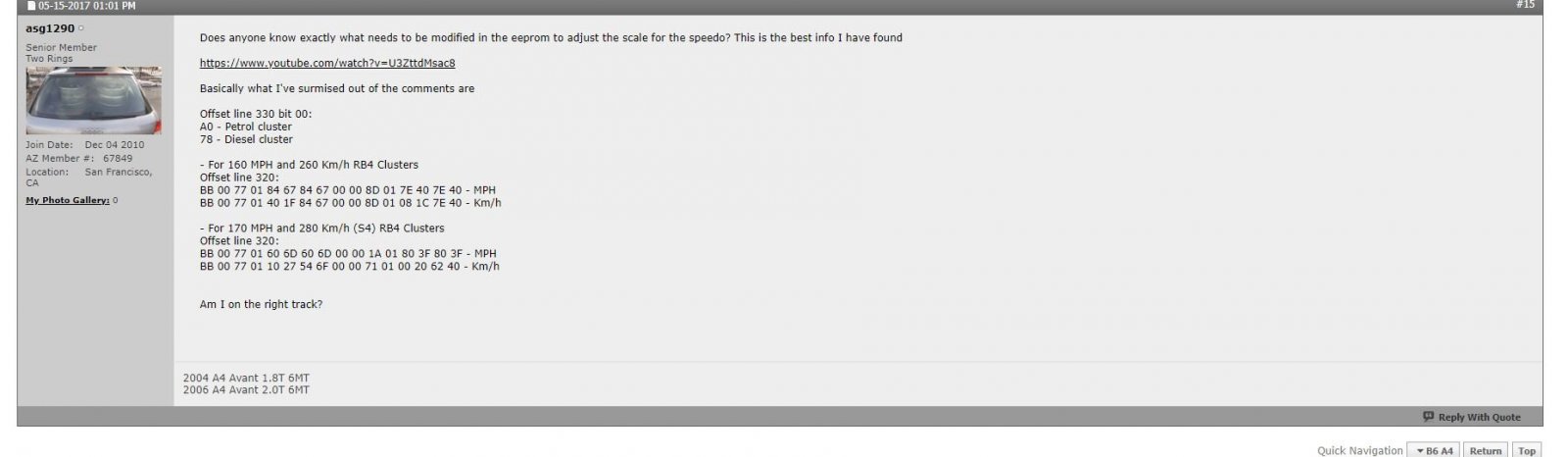

Przeskalowanie to nie problem, wystarczy zmienić kilka wartości we wsadzie - sprawdzałem sam przy przerobce licznika z ang na eu. RB4/RB8 ma te same offsety.
Edytowane przez kkam
Da radę zrobić to vcdsem? Napiszesz mi pokolei gdzie mam klikać żeby dojść do tej ścieżki i ją zmienić ?
VCDSem nie dasz rady. Musi być kabel, którym odczytasz wsad licznika.  Ja nie miałem kabla, a z klonami bałem się bawić, więc kupiłem programator. Konieczne było rozebranie licznika i wylutowanie pamięci. Jak masz kogoś ze sprawdzonym kablem to poproś o zgranie wsadu. Potem pokieruje Cie co zmienić.

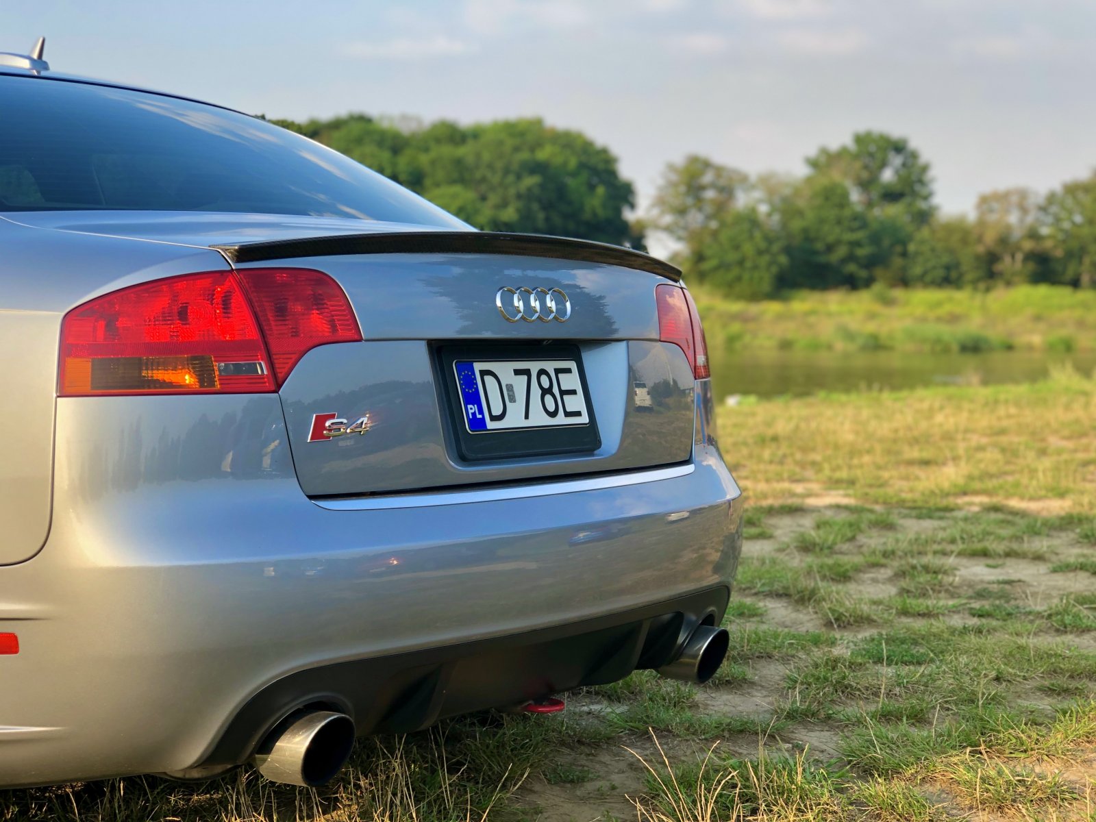

coś tam strzeliliśmy na szybko, bo nie było próżnowane przez ten tydzień i wpadło to, co powinno być od początku - klapa tył USA.

Lampy USA przód również będą? :P
Klapa ładnie siadła. :thumbup1:
:eusathink:
Przypomnij mi, skąd auto PRZYPŁYNĘŁO..? :tongue4:
obrysy są na całym aucie, a przód lampy są fabrycznie zaprogramowane ze świecącymi kierunkami, wiec jeśli o to Ci chodzi, to to już jest od 2006 roku w tym aucie :grin:
