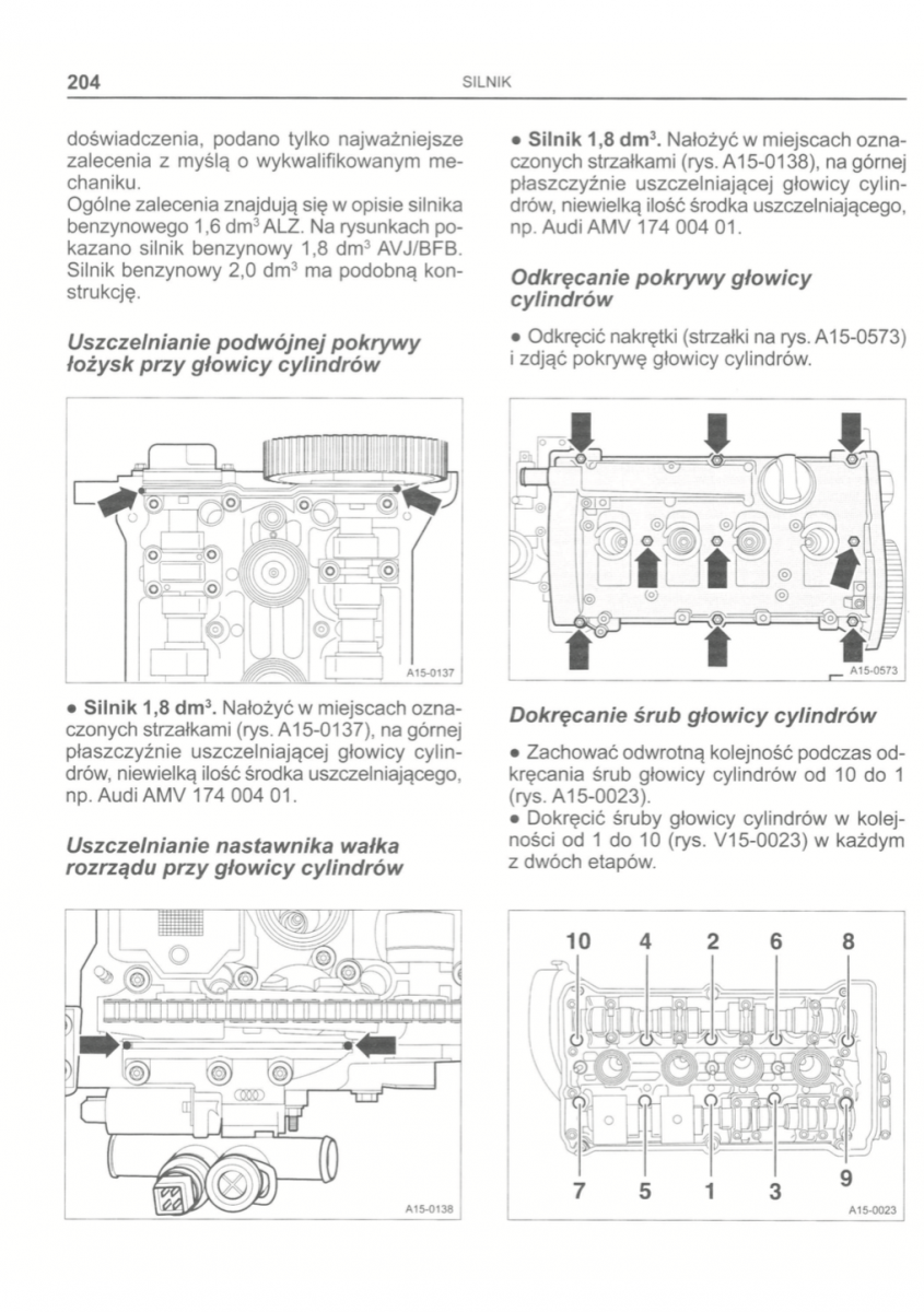

Nawiązując do mechaniki, kolejne zabawki i próba usunięcia wycieku po raz 3. :cwaniak:
Smaruj półksiężyce silikonem ... mogłeś kupić reinza
6 minut temu, DarekS4 napisał:
:grin:
Reinz lepszy niż Elring? Masz jakieś doświadczenia w tym temacie?
Właśnie zawsze kładłem silikon wg tej instrukcji:
No dzień w dzień :decayed:
Ja jade wszystkie silniki na reinzu. Nie mam kłopotów
To co jest podane w tej instrukcji to tylko rogi a ja daje na całość czyli od kropki do kropki.
BTW jak masz notoryczne problemy z wyciekami sprawdź płaskość pokrywy. W TDi był często kłopot że dekle się deformowały.

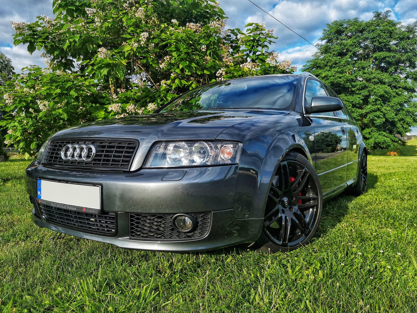

Szybka sesja po nałożeniu SOFT99 Luxury Gloss :drool3:
  • Pomoc techniczna 6
Bardzo dobrze się prezentuje :thumbup1:
U mnie wczoraj też luxury wpadł :wub:
Ale następnym razem bd sprawdzał cc water gold’a :kox:

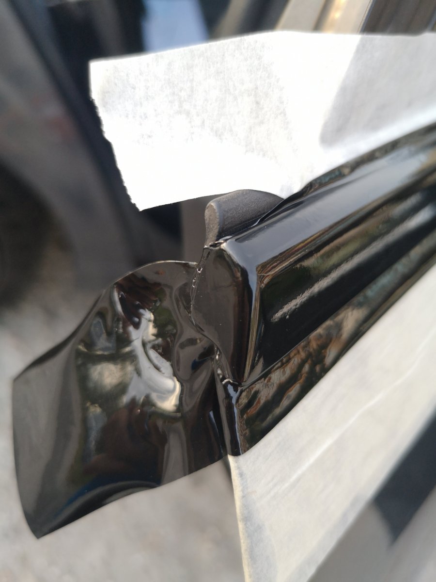

Oto nastała błogosławiona chwila okupiona poparzeniami słonecznymi, przemoczeniami i nastoma godzinami pracy z zezem na facjacie:
Jest czarnuch! :black:
Zestawik, który mogę z czystym sumieniem polecić:
Nie mogłem już na to patrzeć:
Czarny Połysk vs Chromian Śniedzianu:
Ostatni szlif. Każdemu życzę doświadczenia tego uczucia, które towarzyszy człowiekowi przy wykonywaniu tej czynności:
Praca nieprzyjemna, niewdzięczna, czasochłonna, demotywująca i wgl. więc zrobiłem to sobie ponownie: :grin:

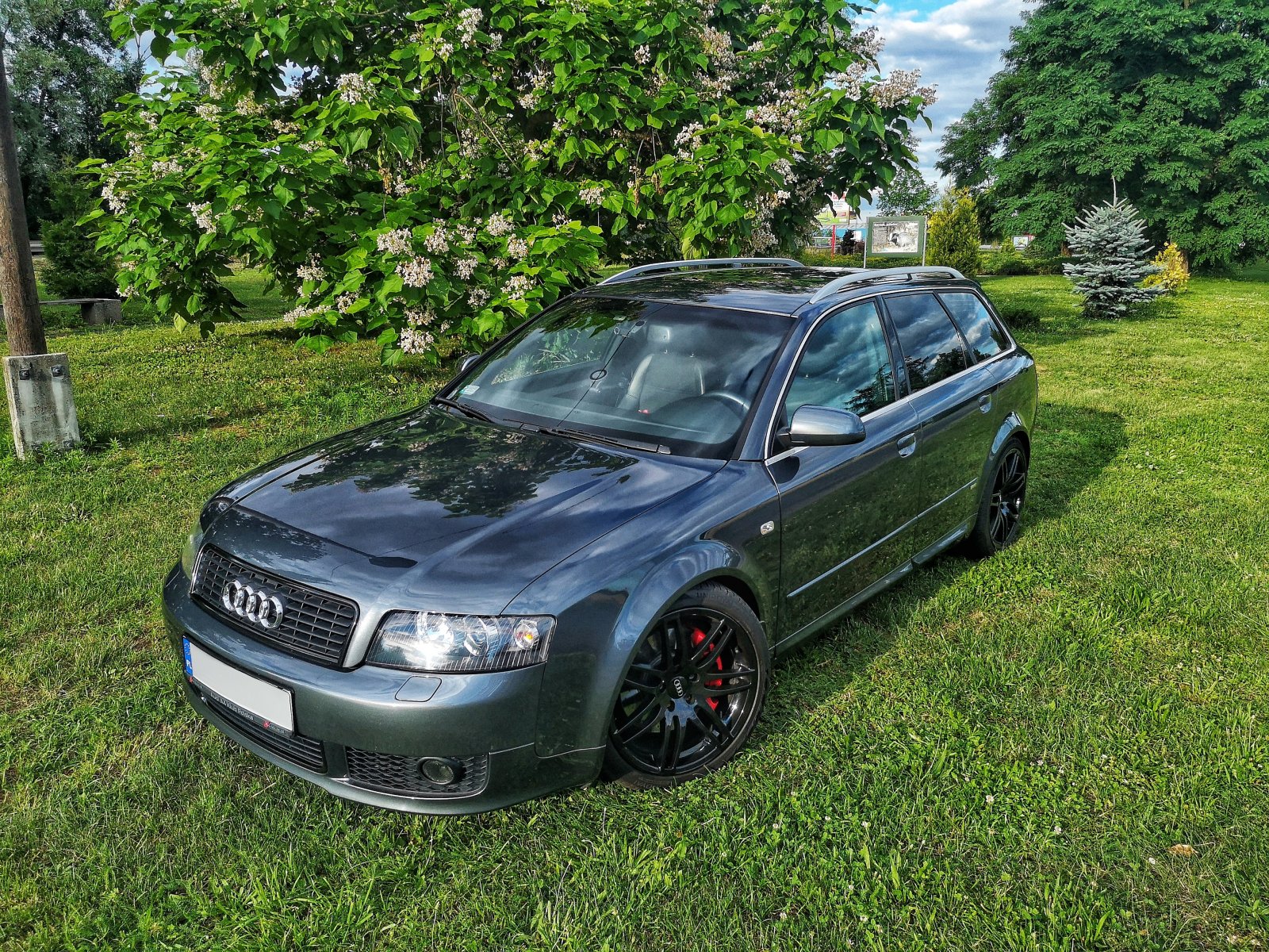

A na koniec zdjęcie, które w piękny sposób nie prezentuje efektu, jaki przyniósł przeprowadzony zabieg a jedynie samo zadowolenie pacjentki: :kox:

Dobra robota, wyszło za***iście :thumbup:
Wyszło super, podeślesz namiary na folię ?
Dziękówa :thumbup:
Dzięki, łap: :wink:
FOLIA-SAMOCHODOWA.PL
Lista produktów kategorii Dechroming / Zestawy do zmiany koloru / Zmiana koloru
Elegancko jest na czarno:thumbup:

Dużo czasu pochłonęło ogarnięcie tych listew?
Piękna robota! :good:
Dzisiaj też robiłem podejście u siebie do obklejenia ramek ale przerosło mnie...
Szczerze mówiąc robiłem sobie na spokojnie 3 dni po 3 godz. Pewnie można szybciej, ale u mnie czyszczenia było ogrom. Piach, stary wosk czy zaschnięty podkład po lakierowaniu dały się we znaki. Najważniejsze to:
  • okleić wszystko taśmą papierową, żeby folia nie łapała się do uszczelek czy lakieru, bo potem ciężko ją zawinąć;
  • robić minimalną zakładkę, żeby nie pchać dużej ilości folii pod listwy i uszczelki;
  • nóż prowadzić równolegle (na leżąco) do płaszczyzny lakieru, żeby go sobie nie pociąć (najlepiej wkład ścięty na 30 stopni);
  • dokładnie głaskać folię od środka do końca listwy i dopychać ją do krawędzi (ewentualnego pęcherzyka powietrza nie usuniemy);
Spoiler
Miałem ten plus, że wcześniej oklejałem B8, na której wiele się nauczyłem a na swojej dopiero druga strona poszła mi gładko, szybko i bez problemów. Robota do zrobienia, ale wymaga sporo cierpliwości i pokory.
