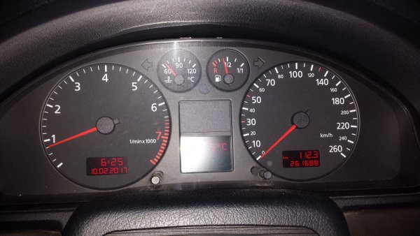

Witam. Posiadam Audi A4B5 1.8T z lipca 1999r benzyna i licznik taki jak na fotce . Wyświetlacz mi pada kreski i znika wszystko po pewnym czasie nie będę się bawił w naprawy i chcę wymienić na ten ze wskaźnikami ładowania aku. i temp. oleju najlepiej tak to chyba sie nazywa po 2 lifcie z pełnym fisem ? :-) jakie zegary muszę szukać od jakiego auta bedzie do mnie pasować i jakie przeróbki mnie czekaja - immo itd ... ? jeżeli możliwe podajcie link do stronki bo tematów mnustwo i już sie pogubiłem .Pozdrawiam
Wszystkie potrzebne info i linki są w pierwszym poście
to chociaż jakie zegary muszę szukać od jakiego auta bedzie do mnie pasować , resztę będe ogarniał :-) mam w swoim białe podświetlenie zegarów
Edytowane przez Krzysiek Krzysztof
Musisz szukać od a4 b5 pełny fis vdo. Jakbyś chciał to posiadam taki licznik. Pisz PW :)
