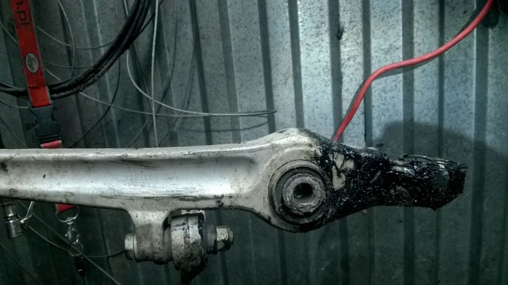

Dziś zamówione zostały wahacze firmy SKV jutro będą po świętach będzie montaż. Co z tego będzie zobaczymy co czas pokaże
Poniżej zdjęcie wahacza Kamoki nie polecam.
