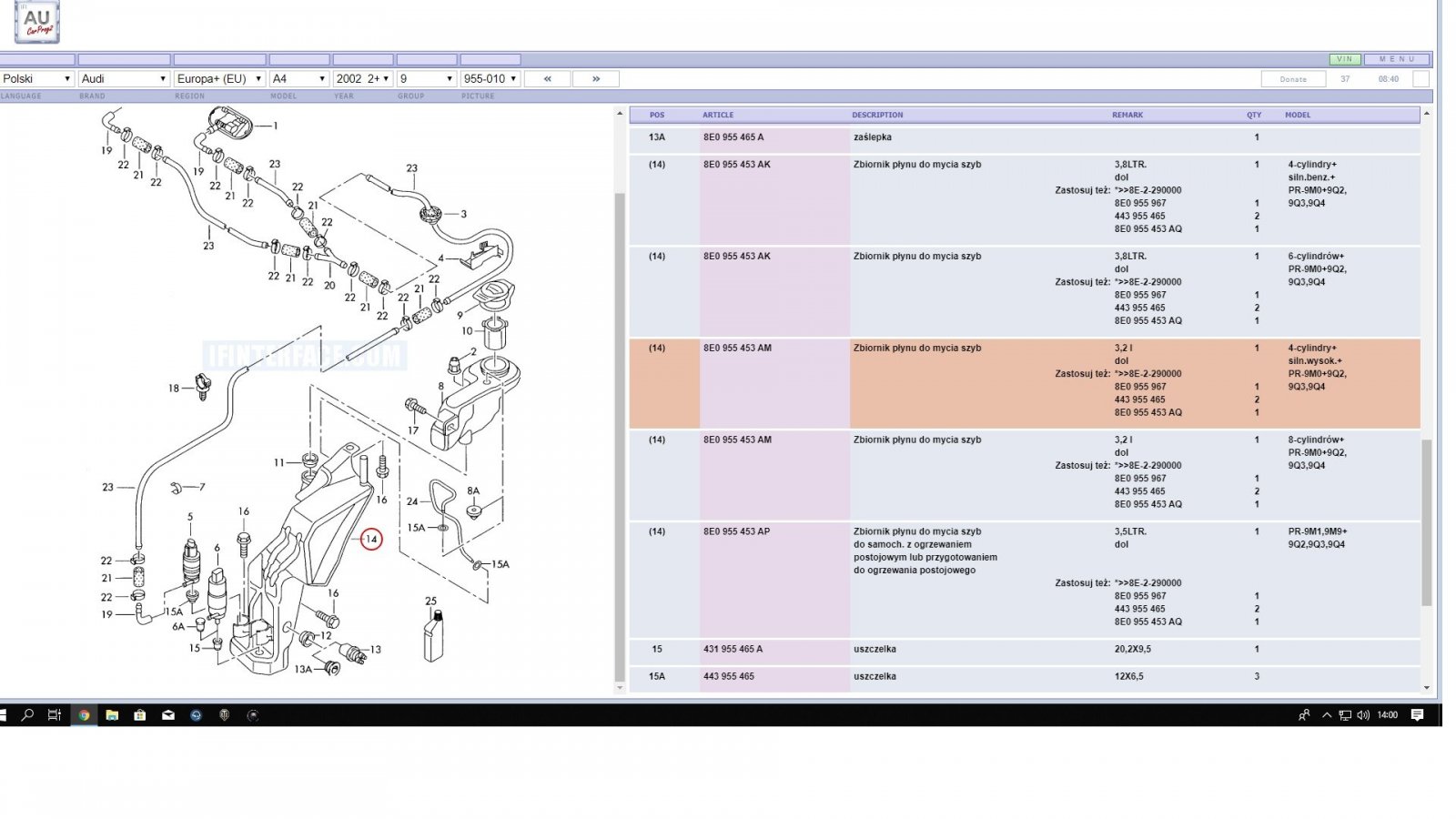

Zbiornik jest i tak jeden, ma 4.5l pojemności i to czy masz ksenon czy nie tej pojemności nie zmienia, różnica jest potem w osobnej pompce, która załącza się na chwilę aby spryskać reflektory.
Poprawka, zbiorników jest kilka, jest podzielony na 2 części, jeden jest częścią stałą w każdym samochodzie : tj. zbiornik o pojemności 1.1l, później dochodzą do niego różne zbiorniki w zależności od wersji wyposażenia. Nie jest to w każdym razie tylko 3,3l a jest to przynajmniej 4,3l, a maksymalnie 4,9l. Poniżej zdjęcie z numerami poszczególnych zbiorników (pomijając ten 1.1l, on ma numer 8E0955453AQ
