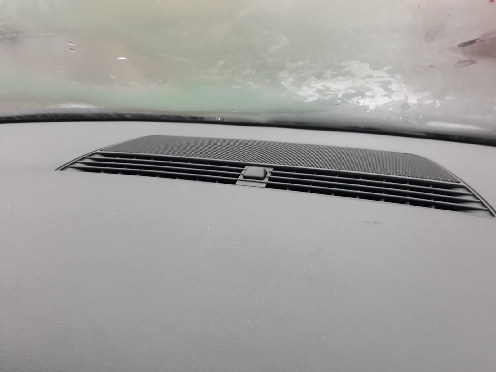

pila24 Opublikowano 16 Marca 2020 Opublikowano 16 Marca 2020 (edytowane) 23 godziny temu, Robero321 napisał: To trzeba będzie go podmienić Dzięki Kolega w ofercie ma z kratką czujnik,jak masz modelowy rocznik 2004 to wtyczki nie potrzebujesz bo jest taka jak z b7,a jakby co to po kosztach mogę oddać wtyczkę bo mam jedną zbędną. Edytowane 16 Marca 2020 przez pila24
Robero321 Opublikowano 16 Marca 2020 Opublikowano 16 Marca 2020 Już napisałem dzięki jaki powinien mieć ten czujnik numer masz może gdzieś pod ręką ?
pila24 Opublikowano 16 Marca 2020 Opublikowano 16 Marca 2020 (edytowane) 1 godzinę temu, Robero321 napisał: Już napisałem dzięki jaki powinien mieć ten czujnik numer masz może gdzieś pod ręką ? Tak jak Kamil napisał,widać że w kratce juz jest umieszczony właściwy. Ja kupiłem z kratką i wtyczką ale kratka była uszkodzona i trzeba było małą przeróbkę swojej kratki b6 zrobić ,wyszło w sumie jak ori w b7 Edytowane 16 Marca 2020 przez pila24
Makale Opublikowano 19 Marca 2020 Opublikowano 19 Marca 2020 Cześć. Mam klimatronik w B6 z B7 końcówką B* już nie pamiętam. Czujnik nasłonecznienia o numerze 8P0907539 będzie pasować czy musi być 8P0907539A ?
